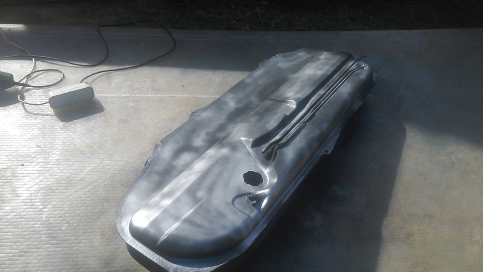

Бак варить нельзя? Да ну, что вы говорите? Можно, еще как можно. Мы-то смогли это сделать.
Заварили все самые проблемные места, а что не заварили, залили холодной сваркой. Почистили его, покрасили.
На покраску сей проблемы ушло всего-то два дня, сначала грунтовкой, которой танки красят при реставрации, далее "танковая" — мне так проще. Затем черным грунтом, поверху просто пролила серебрянной краской. В общем, получилась вот такая симпотюлька (фото прилагается).
Опять же огромное спасибо отцу, за убитые три дня на заваривание проблемных мест.
Завтра бак будет уже установлен и будет совершена попытка завести старичка и ворчуна Бандита.
Бак мы установили от донора, поскольку наш бак порвало и он в конец проржавел. По этому восстанавливать его ни кто из нас не видел смысла (фото я, естественно приложу).

А как заваривали? А то я очкую. Все говорят рванёт…
Не рванет, если слить с него бензин, и залить водой.
Желательно эту воду прогнать по всему баку, то есть оставить проточную и зажигалкой, через какое-то время проверять, не осталось ли там бензина (не горит ли вода). Если горит, значит продолжить прогонку воды по всему баку.
После того, как почти все пары бензина выветрились, можно смело варить (естественно оставив воду в баке, залитую доверху. Главное не забыть заткнуть все отверстия.)
Самое геморное не избавлять бак от паров и самого бензина, самое геморное его сушить после слива всей воды. Можно оставшуюся воду выпарить, но по прежнему остается вероятность того, что бак может рвануть, ведь неизвестно же так на вскидку, осталось ли там чего или нет, к тому же пар самой воды расширит его, что может привести, опять-таки к не очень хорошим последствиям. Лучше всего просто оставить его на несколько дней в теплом отапливаемом помещении, тогда он высохнет.
В нашем случае, поскольку вся сборка машины происходит на улице, таким помещением послужил сарай. С погодой, просто повезло — было тепло и сухо, даже ночи были без росы и теплые.
нужно промыть и надуть угликислотой и ничего не рванет, желательно во время сварки поддувку оставлять,
А чего пятнами? Защитный цвет? )
Думала весь его в серебро залить, но краски не хватило)
В живую он еще круче смотрится, чем на фото)
