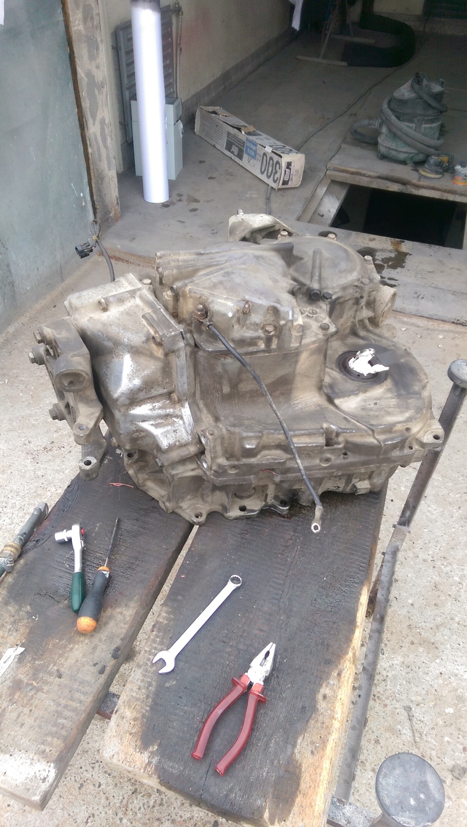

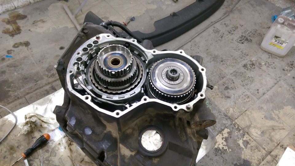

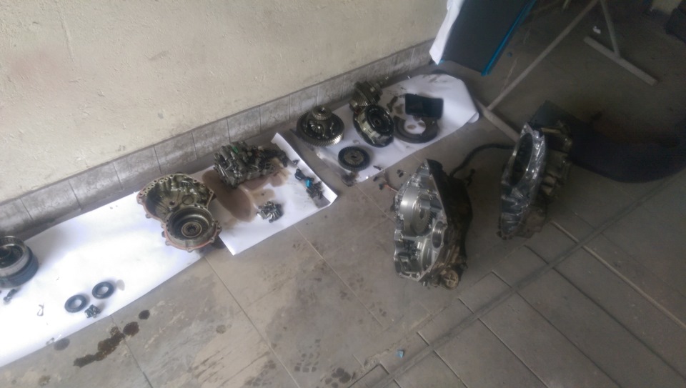

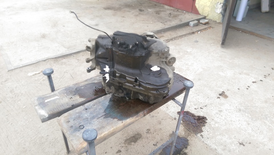

Сегодня целый день занимался разборкой и деффектовкой коробки своего самолета.

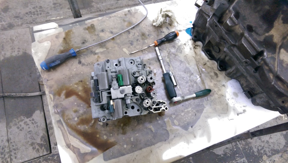

Отмыл и понеслось. Заранее были куплены прокладки гидроблока(жопа чувствовала).

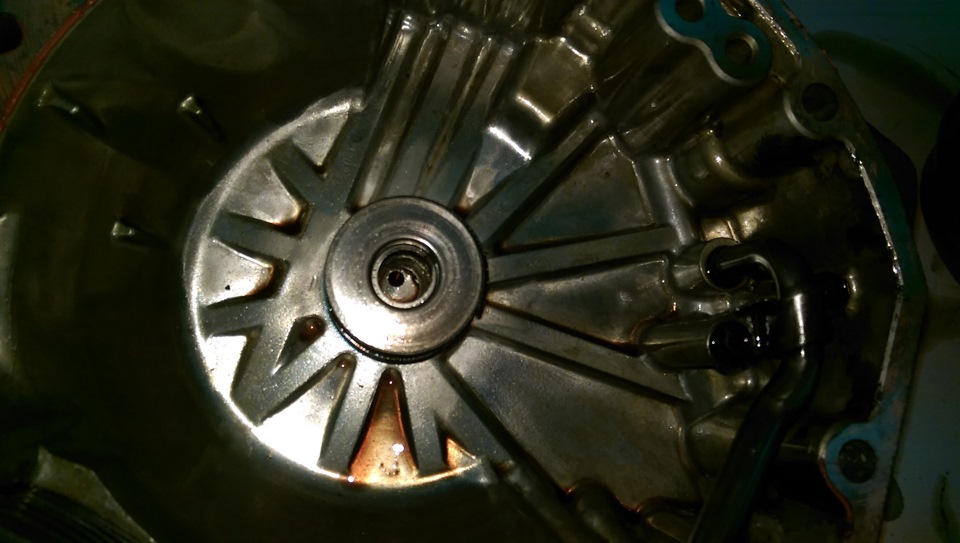

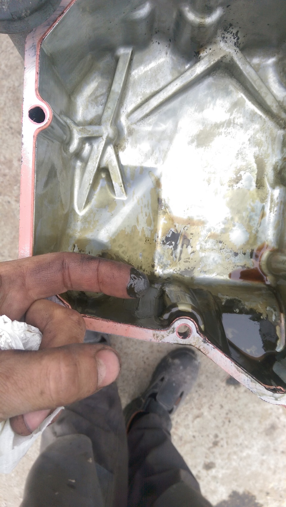

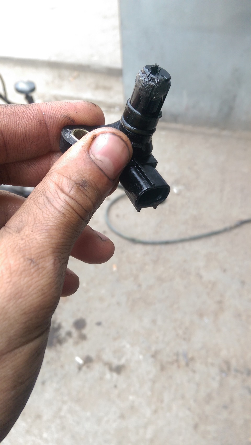

Сняв крышку со стороный шестерни(форварда) был обнаружен деффект.

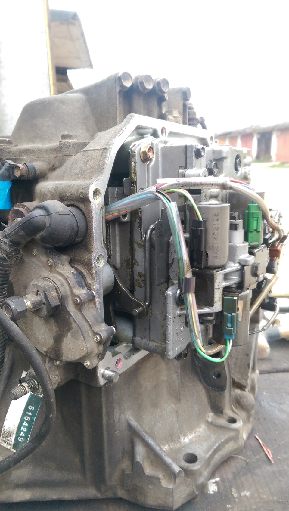

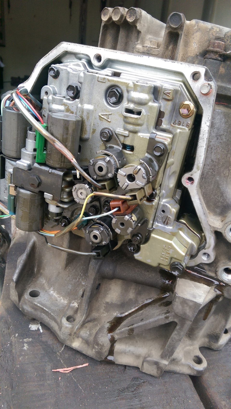

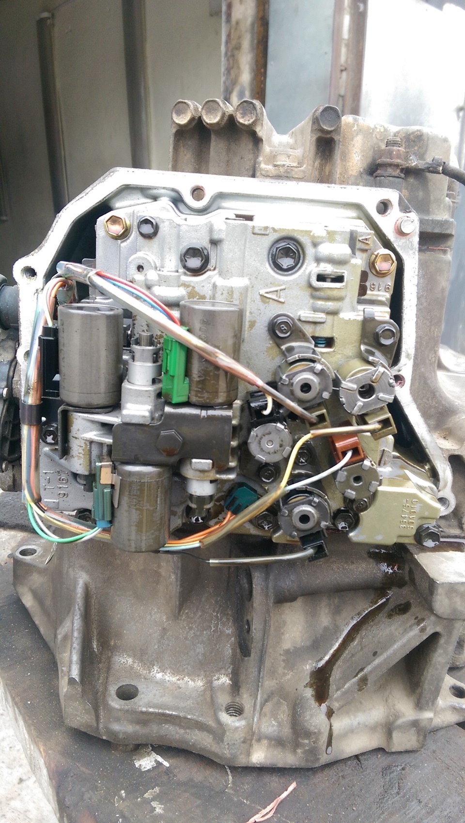

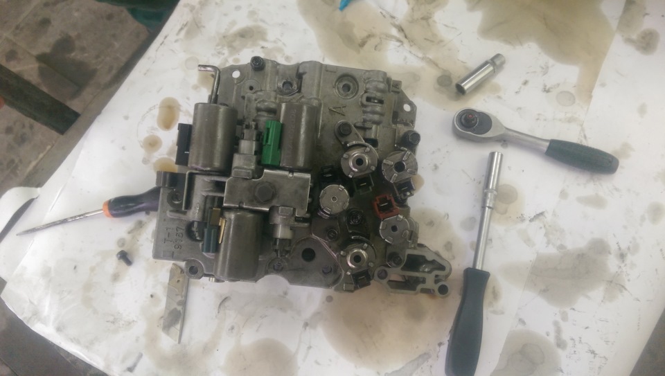

, далее коробка разобралась до винта, вымыта и собрана назад(сижу думаю что делать с валом и подшипником). Гидроблок был оставлен на закуску, не знаю почему просят за его ремонт в минске 800$? но замена всех прокладок, промывка и деффектовка соленоидов заняла 3 часа.

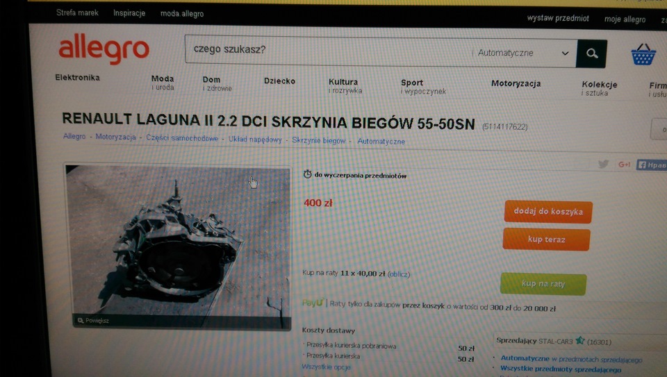

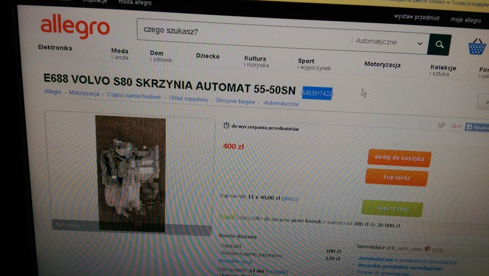

Нужен совет, подойдет ли начинка этой же коробки с авто других марок, например, как рено и вольво.

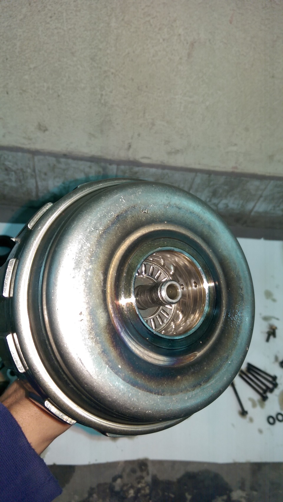

На всех есть шильда 55-50sn. Решил заменить вал + подшипник в крышке.

Ни чего себе дифференциал как на мкпп, )))Хоть Квайф втыкай))
Что такое квайф?
www.drive2.ru/l/4053239664633472574/
но на акпп не ставят, хотя не понятно почему
Если и будут отличаться то только колоколом, остальное отличаться не должно, т.к. по другому это была бы уже другая коробка, пиндосам не впалдлу написать 55-51SN например, и Саня если ты ее уже разобрал то ставь комплект апгрейда для гидроблока, не помню как называется но люди здесь на драйве ставили, стоит 80 бакинских, разница сказали ощутимая
Я купил, лежит дома
вот хотелось бы посмотреть что это за хрень такая, и на коробас в расборе глянуть, можешь как нить показать?

зы- на вольво точно другой гидроблок вообще, у остальных плита может быть слегка другая, но соленоиды и механика будут похожи, там вариантов хватает
посмотри на transakpp
Мне нужна только крышка и вал… Ищу донора

главное собрать правильно, а то поставите, потратите время, а она не поедет. я не знаю за что они просят 800 у.е. но в гидроблоке не только меняют прокладки и соленойды. делюют развертку, ставят ремкомплекты, но все равно 800 енотов только за гидроблок это дофига.
а механику не думаете поставить?
Я думал за механику, в Минске на азимуте сказали 1800$ с запчастями и работой
в колодищах люди занимаюмя переделкой. просили за работу 200-250
