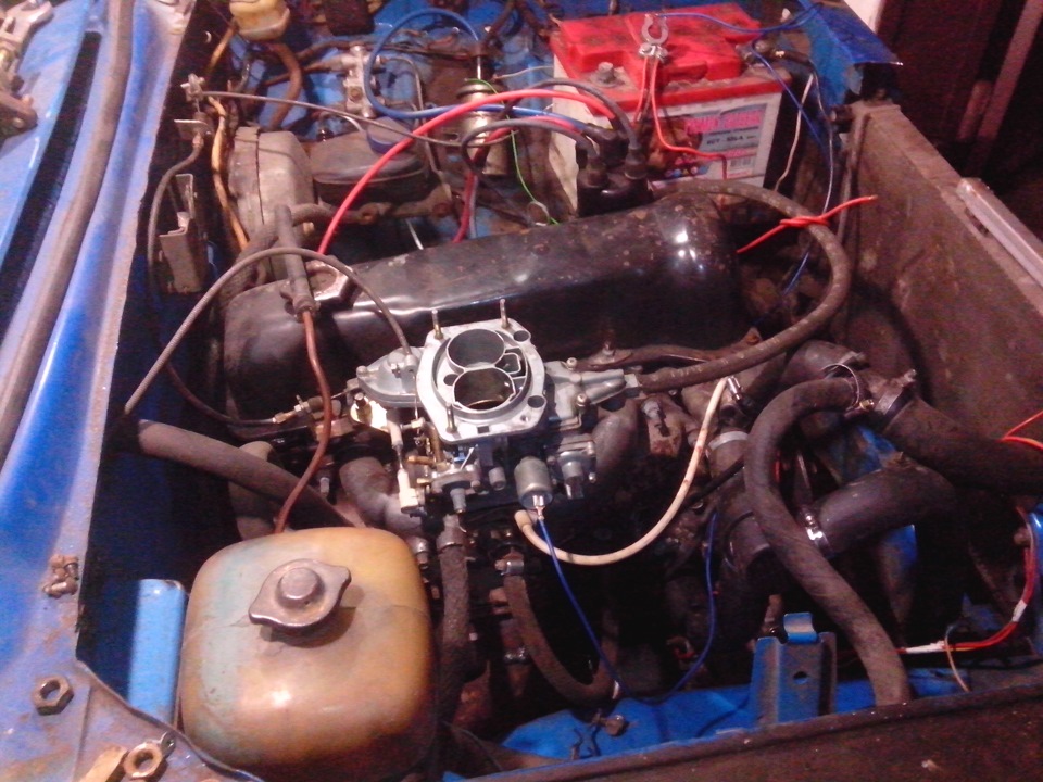

Подорвался. поехал к хозяину мотора и скрутил с шахи цилиндр сцепления и шток, попутно заехав и взял шланг и трубку от той же шахи. Приехал домой и за 40 минут всё установил, с небольшими #периделками =)
И сцепление у нас появилось)
МАШИНА ПОЕХАЛА! Да, настал тот день, я проехал 20 см вперед и столько же назад))
Далее занялся приводом акселератора, сварил немного потрепанную жизнью педаль, и пристроил тросик, который валялся в гараже. Нужно смазать тросик и настроить углы, ибо сейчас жестковато и закусывает. Всё будет)

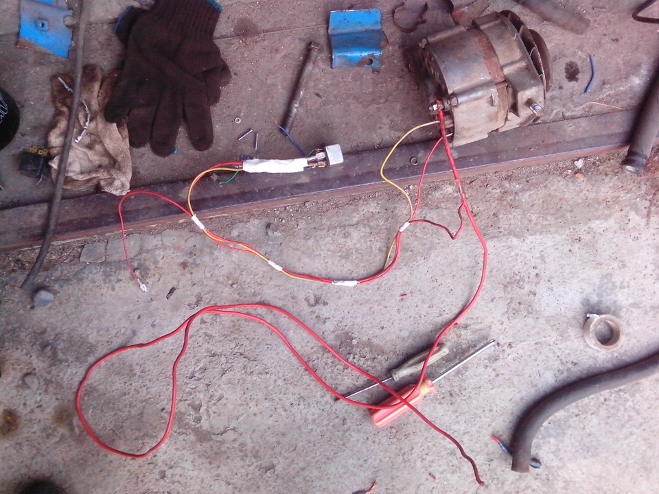

Доделал генератор и реле зарядки, но почему то при запуске лампа не загорелась и я его снял до старта двигателя. думаю не то реле на лампочку потому и не горит. Разберемся.
Перенес бачок расширительный на моторный щит.

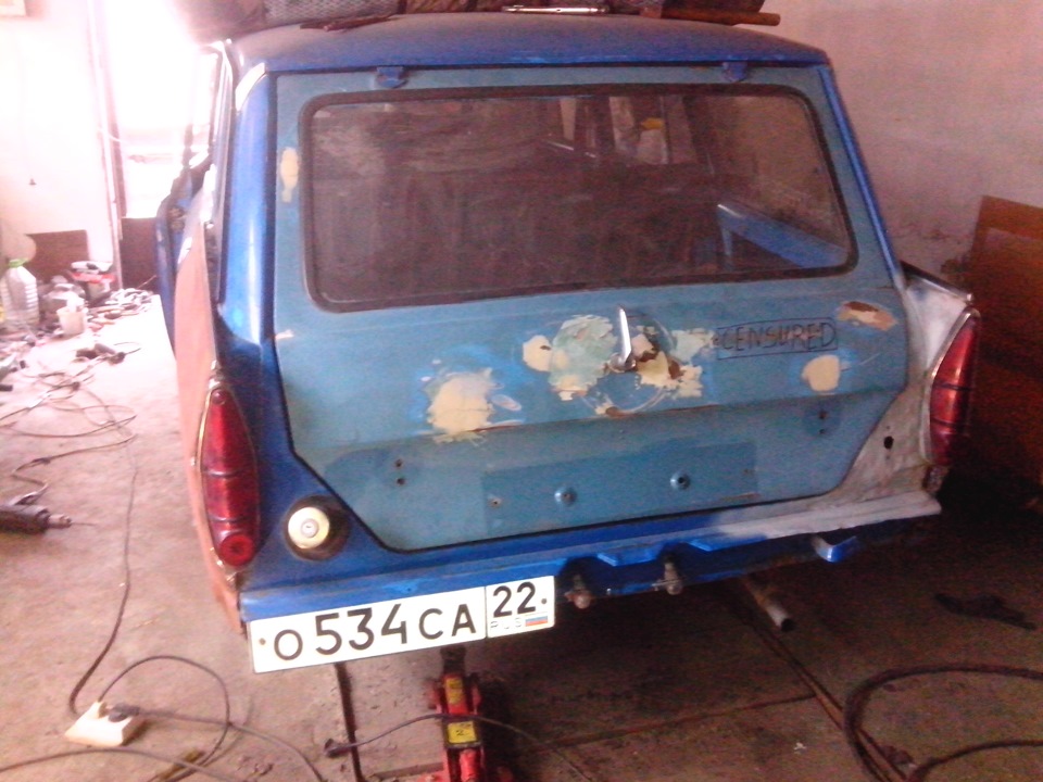

Доварил попку
И модная подсветочка.
