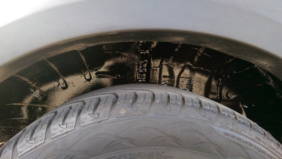

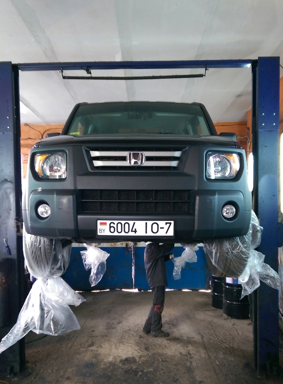

Фоток мало, так как бегал вокруг машины, зырил, что бы все сделали хорошо.
Машина не видела зимы, точнее зиму видела, сухую, снега и слякоти не видела.
Долго как то думал на тему обработки, решился в общем, ощущения пока двоякие…
Все пролили, замазали. Надеюсь не сгниет.
Мазали днище DINITROL 4941. Подкапотное и скрытые Dinitrol Penetrant LT.
Так же кромки дверей, багажника и капота проходились какой то другой херней.
Воняет жесть, но выветрится.

Смысла не вижу в такой обработке. Вот если бы вы разобрали весь пластик отмыли все от грязи 10-летней и промазали действительно труднодоступные места где скапливается вода и грязь тогда да, а это просто пустая трата времени.
Все труднодоступные места были обработаны в далеком 2012 году, со снятием пластика, дверных обшивок и т.п. Днище, подкапотно и арки сделал только сейчас.
Ну и как бы я ж никого не убеждаю делать так, как сделано на моем Эле ) Считаете пустой тратой, не делайте )

что же они не сняли колеса? писец…
Я сказал, что бы не трогали. Все колеса обернули, нигде не капельки.
зачем? :)))
Потому что места подлезть что бы все аккуратно запылить хватает и колеса снимать не обязательно. Ну а самое главное, почему, потому что к машине никого с ключами не подпускаю, даже на шиномонтаже )))
Единственный раз когда подпустил, это была регулировка клапанов, и то, в сл. раз не подпущу )))
Никому нет веры, кругом враги )))

добротно промазали, хотя Эль и не гниет, думаю лишним не будет
Промазали действительно всего очень добротно. Смущает только что состав не жирный, после того как подсыхает.
Я HR V сам обрабатывал, ацкой смесью на основе Папиного рецепта ))) так она и через два года жирная была.
В общем надеюсь хуже не будет.
