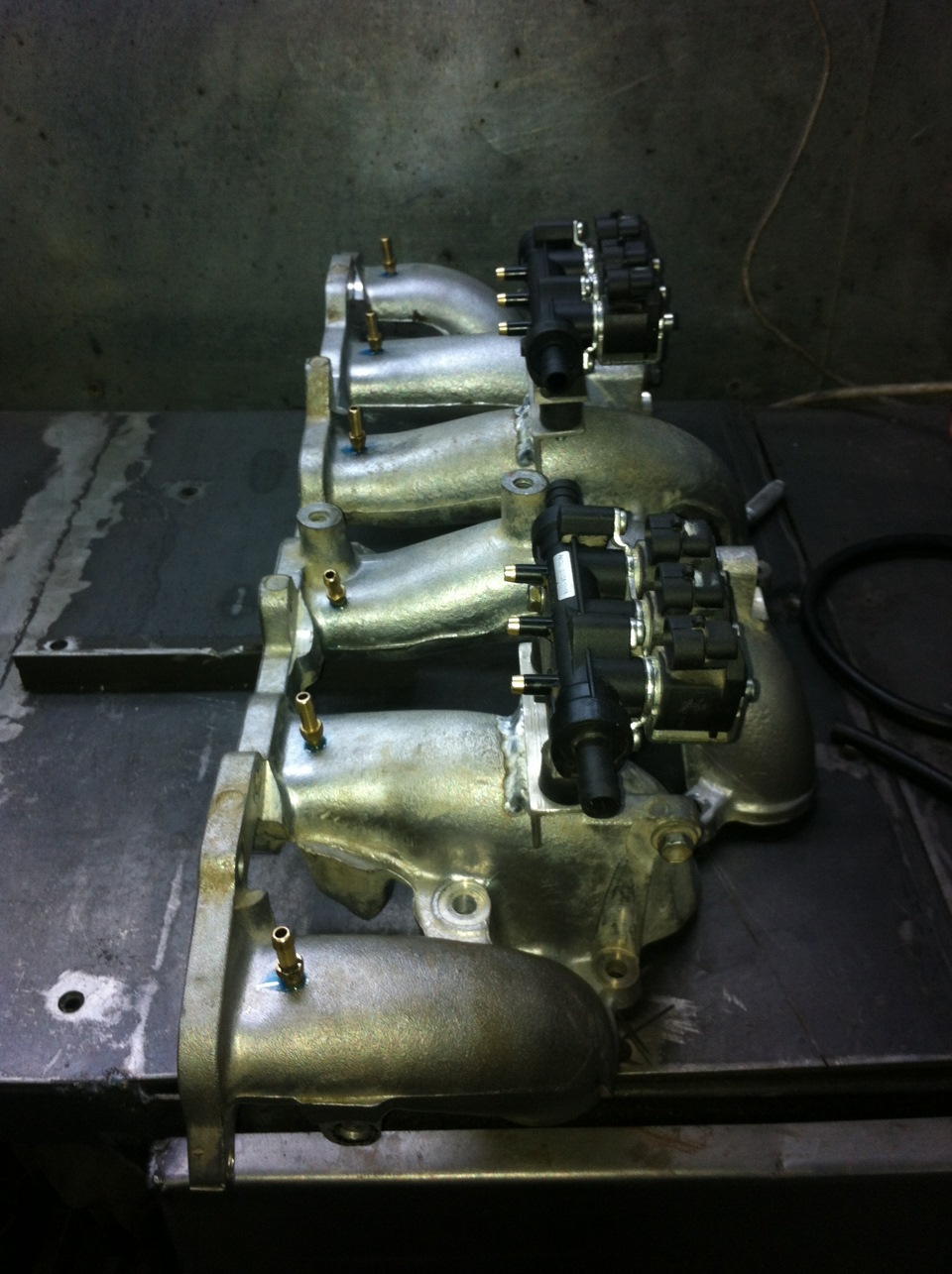

Очередной этап: переделка газового оборудования. Газовщики — ребята профессионалы, поставившие установку ГБО на поток со скоростью конвейера Автоваза. Раз, два — готово! Форсунки газовые бросим сверху, шланги протянем по верху, косу газовую подсоединим в разрыв бензиновых форсунок прямо у разъемов внутри коллектора, чтобы ничего не перепутать — все видно наглядно, сигнал с датчика Холла возьмем с разъема на трамблере, штуцер для шланга вакуумного поставим на впускном коллекторе вертикально, ничего что шланг прижимаем капотом, зато сверлить удобно! в итоге мотор опутан паутиной проводов и шлангов, форсунки газовые задевают за капот и весело барабанят в него, но это ничего — "форсунки новые, приработаются — будет тише".

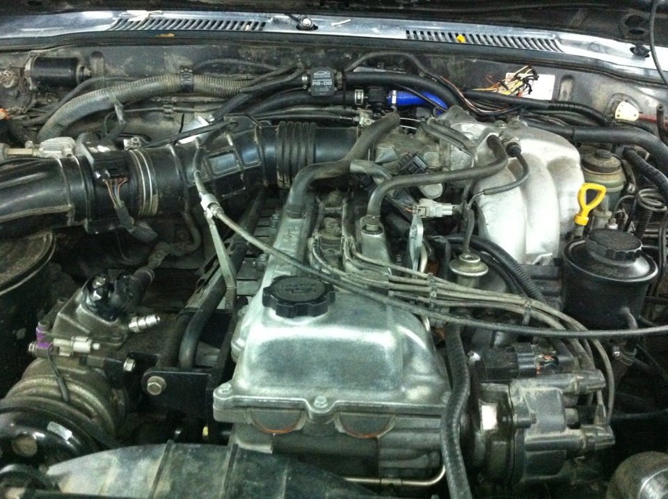

Желание заменить форсунки и редуктор пришлось напугать Жабой и отложить на следующий год. Из имеющихся деталей сделал:
— установил форсунки под впускной коллектор, пересверлил отверстия под новые штуцера, старые заварил.
— соединил рейки форсунок последовательно
— поставил фильтр тонкой очистки 1вход-1 выход, вместо 1вход -2выход (на каждую рейку)
— вакуум взял с коллектора, ввернув штуцер вместо штатной заглушки горизонтально.

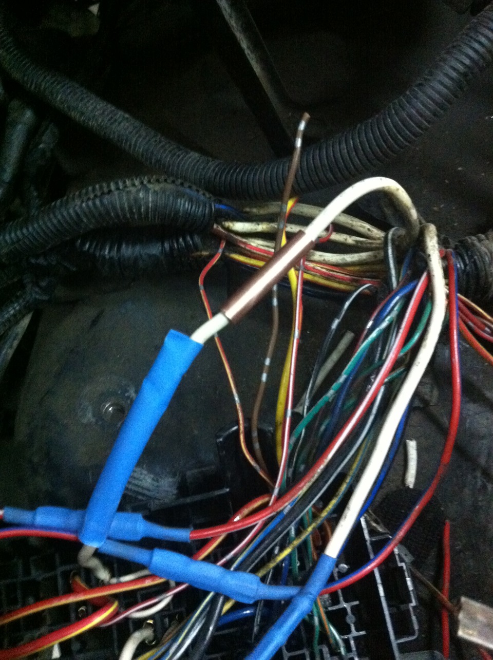

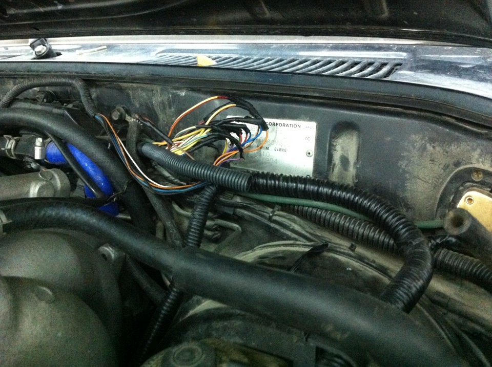

— вызвонил в моторной косе провода форсунок и датчика Холла, вывел хвосты из косы около крана печки и там срастил с газовой косой.
После запуска вылезла старая проблема — газовые мозги не подключают 5ю бензиновую форсунку при отсутствии газа — мотор колбасит. хвосты газовые от нее отключаешь — все нормально, работает. Я к установщикам ездил с этой проблемой — чего-то наколдовали — вроде прошло. Надо теперь снова разбираться самому — в чем проблема.
Куплю новые форсунки, буду на втором коллекторе тренироваться в установке форсунок.

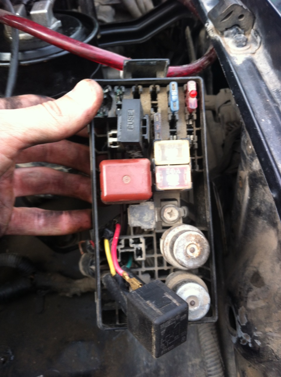

Под конец, решил заменить коробку с реле и предами подкапотную, убрать колхоз и восстановить свет штатный. Сходите в машину, найдите китайские предохранители и выкиньте их на помойку. Принцип работы у них свой, особенный — сплавлю все вокруг, сожгу в уголь, но сам никогда не перегорю. Под большим пальцем на фото видны кратеры, где раньше стояли предохранители на фары. Я потом скрюченные алюмишки, оставшиеся от предохранителей, оттуда плоскогубцами вырвал кое-как. Реле EFI тоже конопатило мозг периодическим неконтактом, на скорую руку было заменено на ВАЗ-продукцию.
Купил контрактную коробку с полной косой подкапотной и запасными предохранителями под крышкой. Коса, понятное дело, не подошла — оставил на запчасти провода и разъемы. А коробку поставил, срастил с родной проводкой гильзами в термоусадке через гидравлическую обжимку.
Теперь свет работает, колхоз устранен.

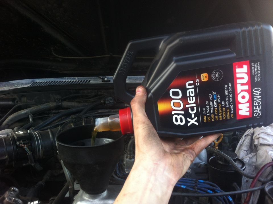

PS: масло залил не Несте :-)

Вот и у меня форсунка 5 цил. не работает на бензе, сперва всё нормально было, потом через раз, теперь нифига)) А что гбошники сделали, что нормально стало? У меня ГБО ВRC
Сначала колдовали, вроде сделали, но потом опять все вернулось. Я потом крышку разъёма, который на мозги газовые подходит, снял, провода пошевелил и так оставил. Видимо переломлен провод. А разъём Диджитоника плохо поддаётся разборке
У меня Вrc Вот думаю если мозги отключить(снять разъём) Что нибудь изменится? Ведь по идее они уже не будут дурить основной мозг?
Если газовые мозги отключить — машин не заведется. Бензфорсунки в разрыв подключены через газовые мозги. Газмозг управление бенз форсунками тырит И подстраивает газовые форсунки и отключает бензфорсы при работе на газе. При отсутствии газа или прогреве первоначальном на бензине — газмозг подключает бензфорсунки через себя. На диджитронике так, принцип думаю одинаков и на ВРС
Точно, скинул разъём фиг завёл. Осталось найти эти скрутки.

Здравствуйте. Сейчас как раз начал заниматься установкой ГБО на свой машин. Столкнулся со сложностью снятия впускного коллектора (его нижней части). Вы перед снятием впуска демонтировали вакуумник ГТЦ или смогли как-то по другому добраться до крайних нижних болтов крепления коллектора к головке?
Я мотор полностью снимал :-) на переборку, заодно и с газом разбирался. Привет
А сегодня таки смог отделить коллектор. Штуцера аналогично врезал снизу. Туда же пытаюсь уместить газовые форсунки, но пока не очень получается.
Я при следующей переделке хочу поставить алюминиевые рейки сбоку на коллектор, снизу конечно очень скрытно, но приспичит обслуживать-лезть туда не удобно
У меня они и так алюминиевые. Сбоку поставить можно, но тогда длина шлангов увеличится, что не есть хорошо. Плюс будут вмешаться щупы ДВС, АКПП и тормозной цилиндр.
Надо прикладывать и мерять методом научного тыка :-)
OverlandSiberia
Длинные шланги, думаю, можно и пережить. В коллекторе воздух всасывается принудительно в цилиндр, плюс газ под давлением распыляется… Одну тысячную секунды задержки наполнения цилиндра смесью при длинных шлангах можно простить. Форсы газовые же не в салоне стоят :-)
Я думаю, что от этих стотысячных секунды кое что зависит ). Не зря же бензофорсунки врезаны непосредственно в коллектор ( а на наиболее продвинутых системах вообще в головку) а не висят где то на двадцатисантиметорвых шлангах. Бензин то тоже род давлением впрыскивается…
Там жидкость, а жидкость любит конденсироваться на холодных стенках коллектора и беднить смесь, поэтому бенз впрыскивается как можно ближе к цилиндру. Газу пох
Возможно ты и прав, но я перестрахуюсь ) Еще вопрос вдогонку — газовые инжекторы нормально себя чувствуют спустя год эксплуатации (это я про их горизонтальное расположение) ?
Норм.
Про проблемы с 5-м циллиндром — у меня стоит какой то блок 5-6 cylinder simulator — может быть это выход? У меня ГБО демонтировано, симулятор остался, могу отдать
Наберу
www.drive2.ru/b/2395153/ Привет. Почитай. У него очень много полезного. За что ему спасибо.
Привет. Я не специалист:-) Просто читаю и выбираю какое газовое буду себе ставить. Тут ты прав. Очень мало реально ответственных установщиков.
Подметил у тебя вроде неправильную засверловку форсунок во впускной. Они должны быть либо перпендикулярно потоку. ЛУчше чуть под углом по ходу движения впуска. И направлены строго в середину. Это важно. Может так на фото кажется.
Каков расход? Смешанный цикл. Траса. Какое оборудование. Редуктор. Форсунки рейл?
Очень нужно. Думаю что брать. Спасибо.
Привет. это первый опыт установки газового оборудования :-) при вертикальном сверлении сделал спил торца форсунок под углом, центра не соблюдал. Также не по фэншую разная длина резиновых шлангов форсунок. расход при плюсовой температуре сентября 300-330 км на баке 90л город, трасса точно не скауж — но больше 350ти. Компоненты ГБО базовые, какой-то редуктор обычный и форсы Валтек. мозги Диджитроник. Хотел поменять редуктор на двухкамерный модный и форсы на Хану. Но Хана теперь говорят гавно. надо брать Барракуду. но пока денег нет. да и расход вполне устраивает. Когда решусь на замену форсунок, то на запасном коллекторе все по фэншую сделаю и центра и длину шлангов, хотя это плюс-минус 0% к расходу
