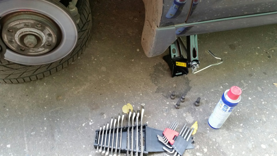

Для замены потребуется один домкрат и подставка, или два домкрата, или подъемник. Ключи TORX и только они, никаких шестигранников. Ключ рожковый 16, молоток, wd40. Ослабляем болты крепления колес. Поддомкрачиваем машину с обеих сторон, важно поднимать параллельно с обеих сторон во избежании падения авто. Снимаем колеса. Пробрызгиваем гайки крепления стабилизатора wd40, ждем минут 5-10. Далее накидываем рожковый ключ на гайку, берем подходящий ключ torx вставляем в систему крепления стойки стабилизатора и откручиваем гайку рожковым ключем против часовой стрелки. Если сразу не получилось, берем молоток и легрнько постукиваем по ключу. Далее откручиваем нижнюю гайку. Вытаскиваем стойку стабилизатора, берем новую втавляем на место где была старая. Далее в обратной последовательности. Главное не затягивать сразу, пока не поставили другую стойку. Далее собираем в обратной последовательности. Не переборщите с затяжкой и не забудте ключем torx фиксировать направляющую стойки.
