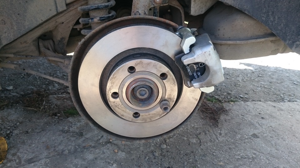

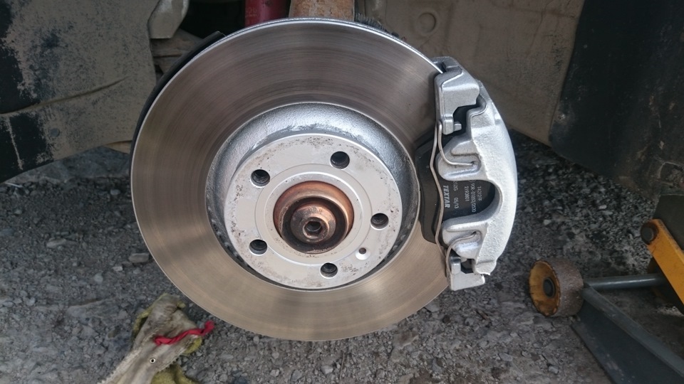

Тормоза:
Установленны новые тормоза по кругу:
Диски тормозные:
Перед — 312 мм от ТТ
Зад — 270 мм (вентилируемые) от А8
Передние суппорта были перебраны и вместе со скобами покрашены порошком в серебро, задние куплены новые от S4.
Ну и новые колодки все естественно)
Фото:
Тормоза на машине просто огонь!Вкапывается на любой скорости!

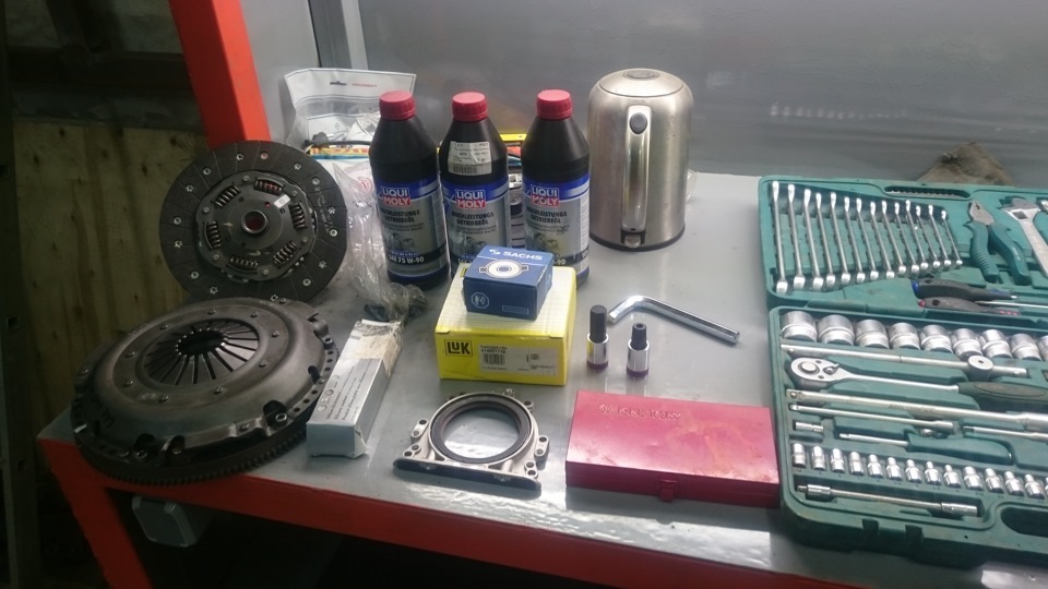

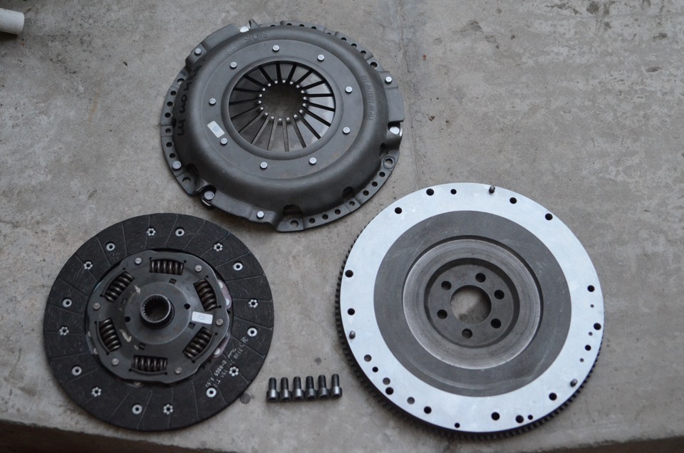

Сцепление:
Было установлено сцепление на 240 мм взамен стандартных 228мм:
Вот таким комплектом всё поменялось:
Для этого потребовалось:
1) маховик от ауди 80 (2.0 мотор)
2) диск сцепления от 2.7Т мотора
3) корзина от 2.2Т
4) пересверлить новые крепежные отверстия на маховике под новую корзину и отбалансировать маховик.
Попутно сразу было куплено и заменено:
1) новое масло в коробку
2) новый выжимной подшипник
3) сальник с направляющей выжимного на коробке
4) сальник маховика (оригинал)
5) сальник штока переключения КПП
Фото прилагаются:

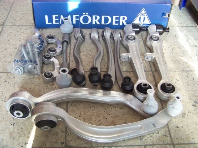

Дальше…Подвеска…
Передняя подвеска заменена в сборе на новую фирмы Lemferder:
Заодно сразу были заменины верхние рычаги спереди на усиленные!
Задняя подвеска тоже перетряхивалась комплектующими VAG и Lemferder!

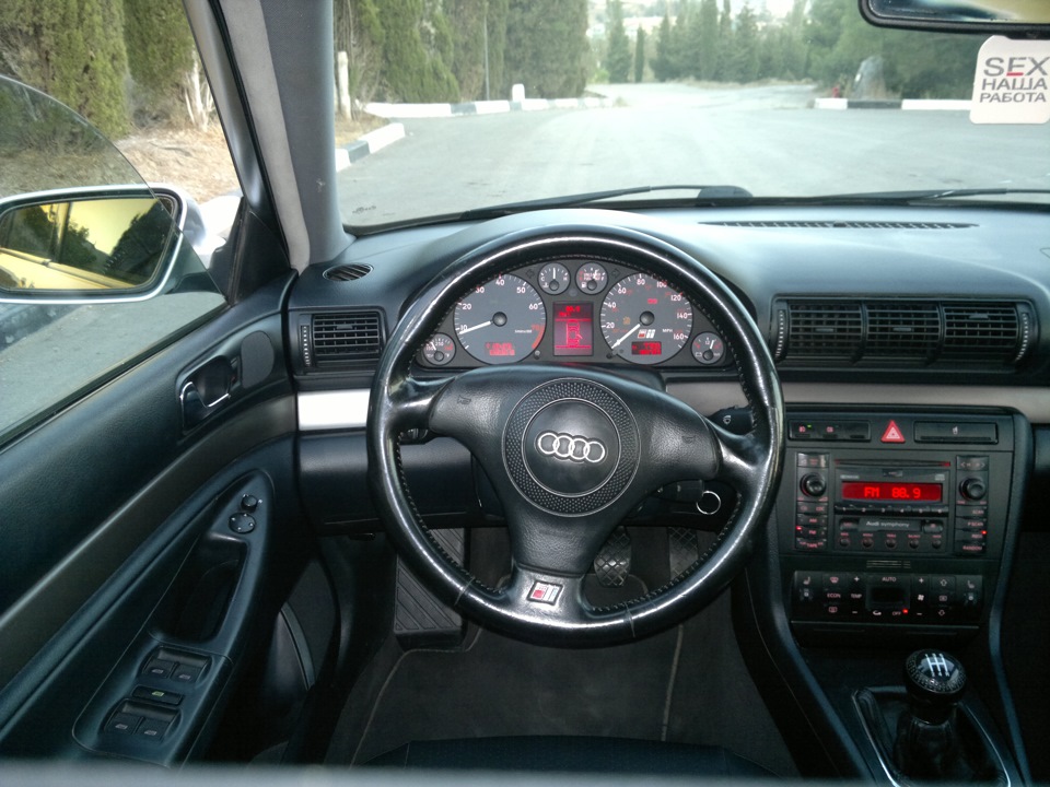

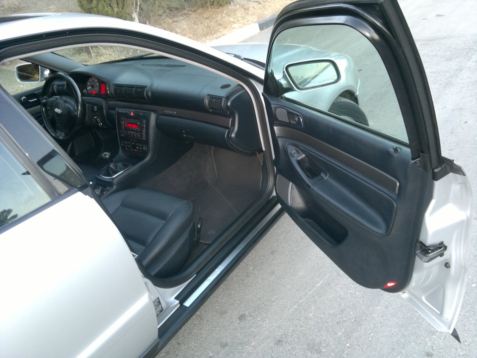

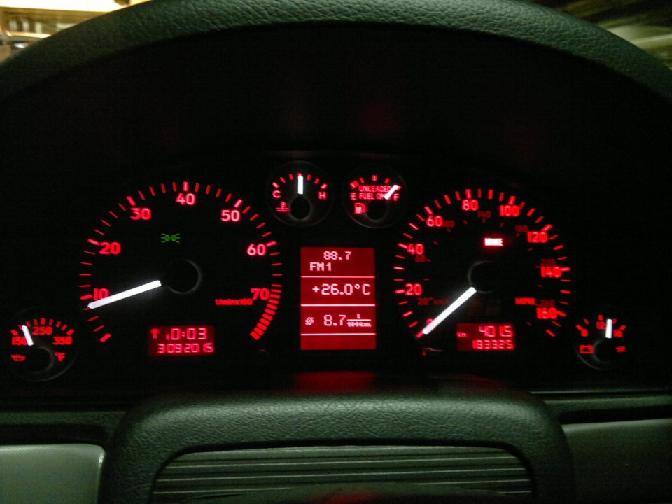

Установлена приборная панель *S* естественно с полным БК:
Выглядит просто шикарно!Ночью вообще секас)
И установлена короткоходная кулиса КПП!Даже визуально рычаг стал ниже)

А у тебя поворотные кулаки большие или обычные? Суппорта от ТТ встают без переделок разве? Или точил переходники? Изучаю вопрос, тоже надо.
Поворотные обычные вроде стоят!
Ничего там не точили…
Вин машины и год кинь в личку я по каталогам посмотрю какие точно у тебя стоят. Движок раздул а тормозов не хватает теперь)))
У меня в БЖ есть расшифровка ВИНа…1999 год, конец!А модельный ряд уже 2000 года
makonkov
Если надо тормоза такие же-обращайся, у меня есть компл на продажу

Как сцепление? Вибраций нет?
Вообще никаких вибраций!Всё идеально чётко!Так маховик же отбалансирован)
Думаешь вибрация именно из за дисбаланса маховика?
Конечно!А от чего ещё?!Ну может из-за криво поставленного диска!Если КПП засовывают не ровно то могут подомнуть диск и может быть так же вибрация при трогании с места из-за неровного диска!
Нет, у меня не при трогании, а когда резко разгоняешься с малых оборотов, это у многих кто ставит такое сцепление
А у тебя такое самое?!
Ага
Странно…Значит что-то не так!
