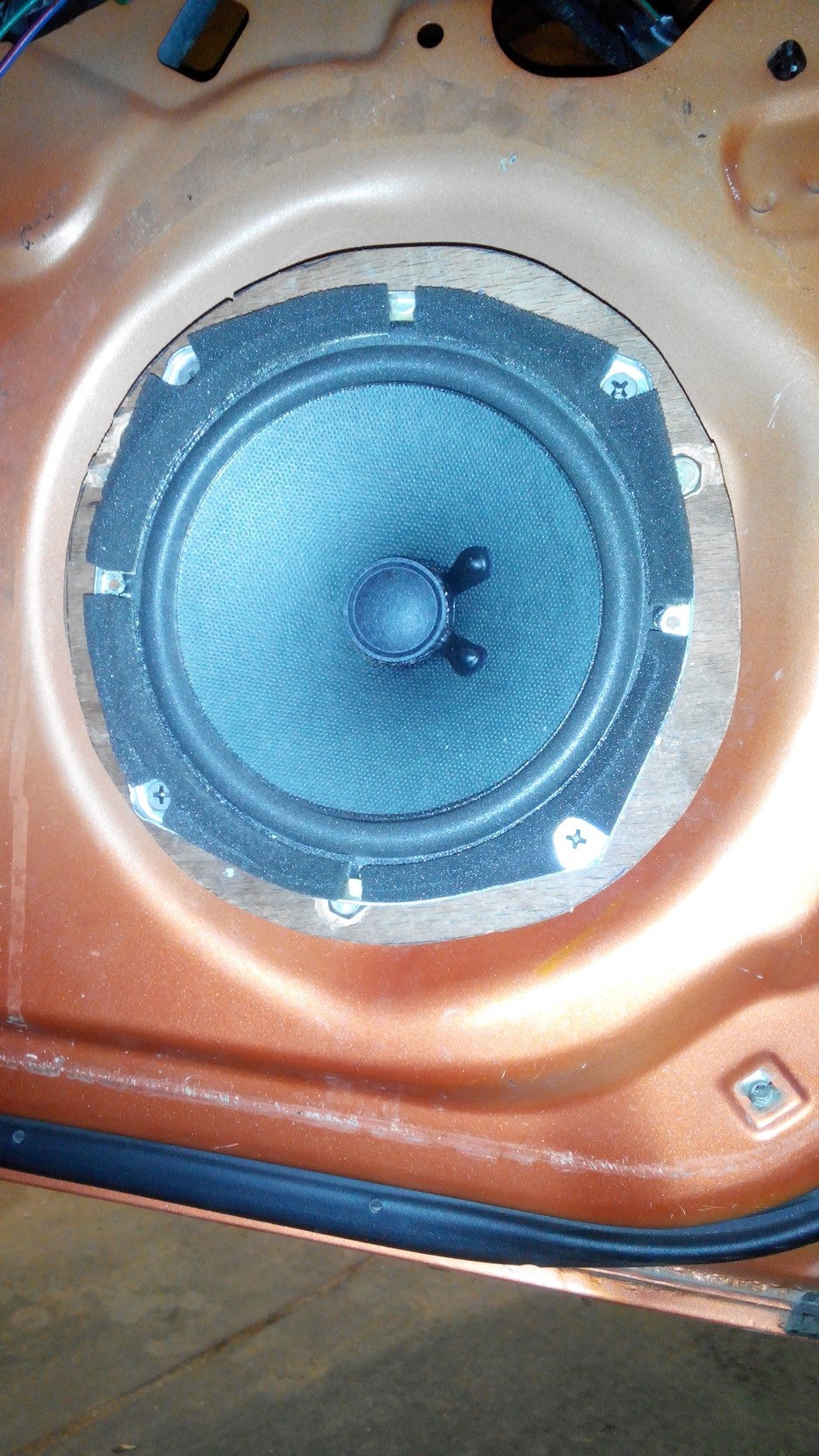

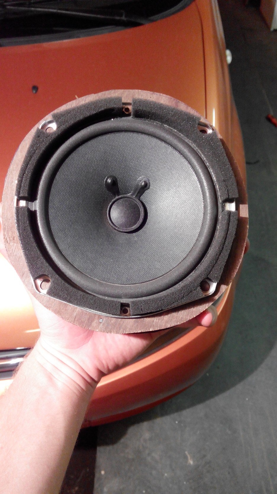

т.к. родные динамики в авео 10см, которые уже устали и хрипели на средней громкости, было решено заменить их. Отдавать много денег на новые не хотелось, поэтому купил 16ые штатные с лачетти всего за 200 грн номинал 20 ват. Мах 40ват. Для игры от мафона без уся отлично, то что надо.

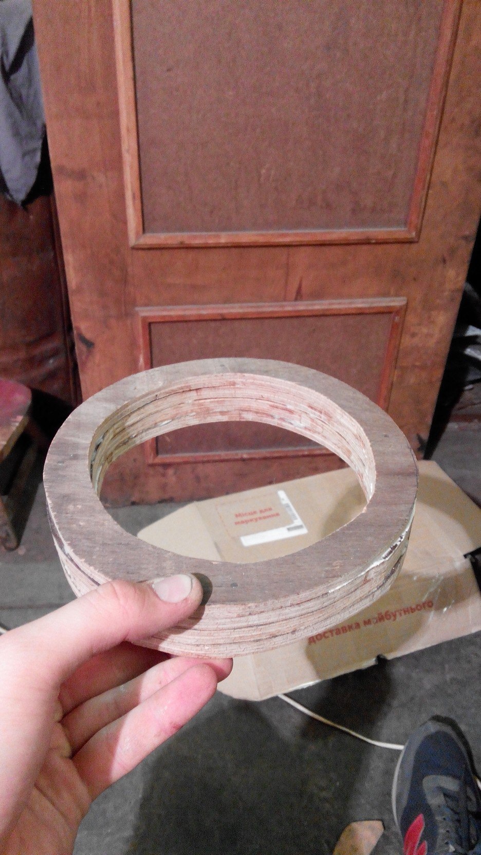

ну и потом 2 дня делал проставочные кольца.
По итогу басу спереди добавилось по сравнению с 10 значительно.

Как карты налезли ? Тоже хочу 16е но все боюсь что карты не налезут
Ну я заранее внутри карты посрезал там есть ребра жесткости. Но стало отлично, помоему еще даже место осталось. На днях привезут еще пищалки подключю. А то от овалов сцена сзади)
Спасибо. Буду пробовать )
