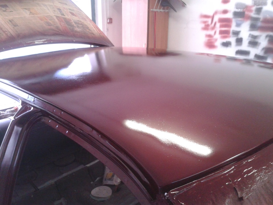

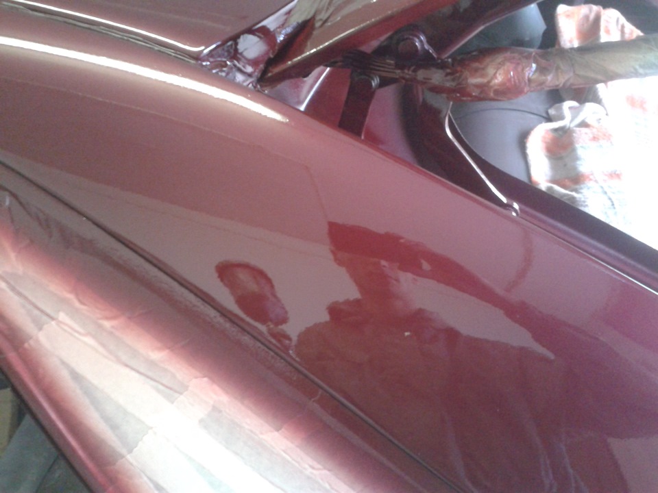

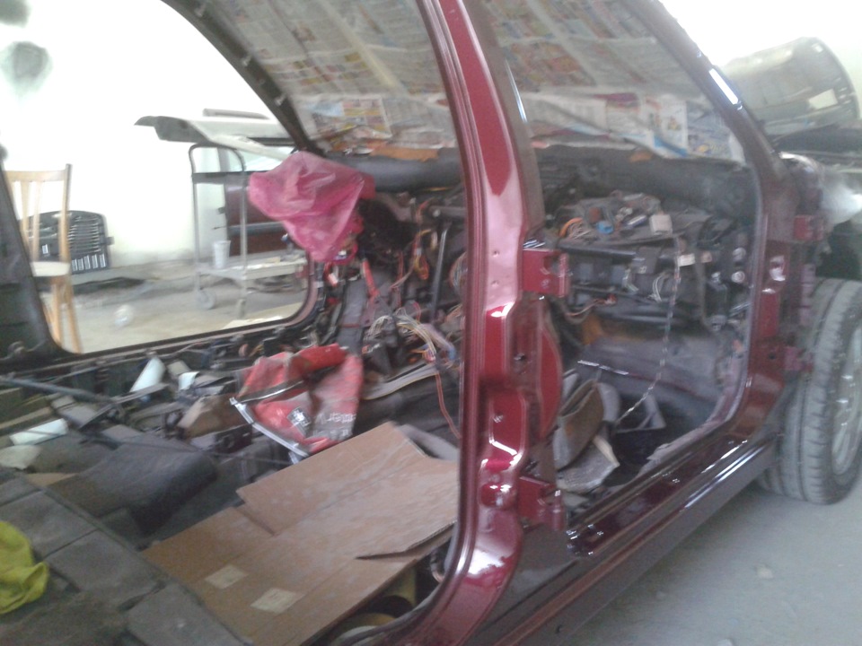

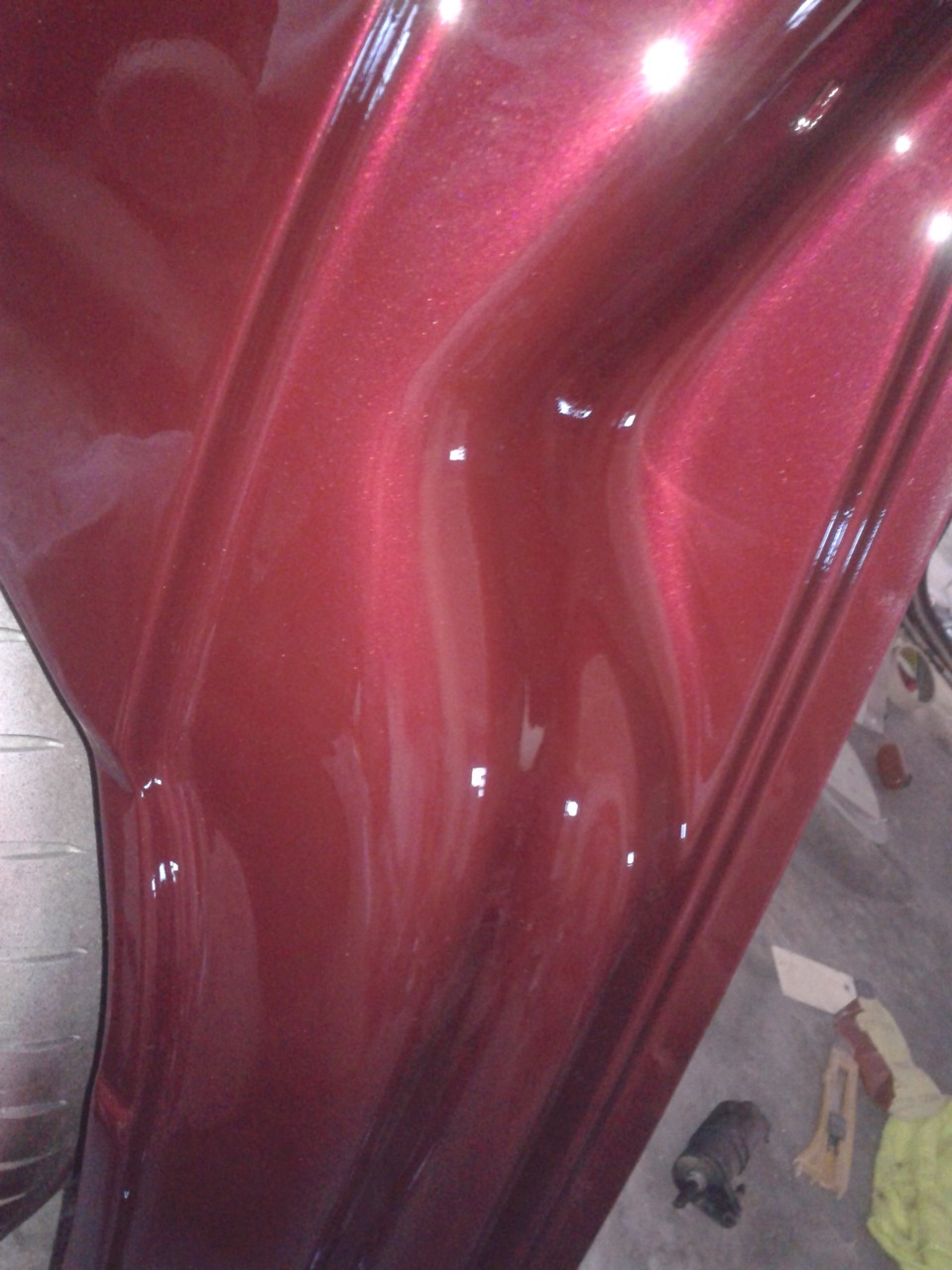

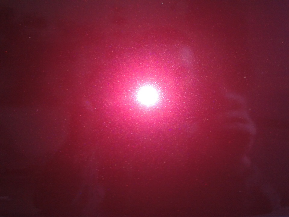

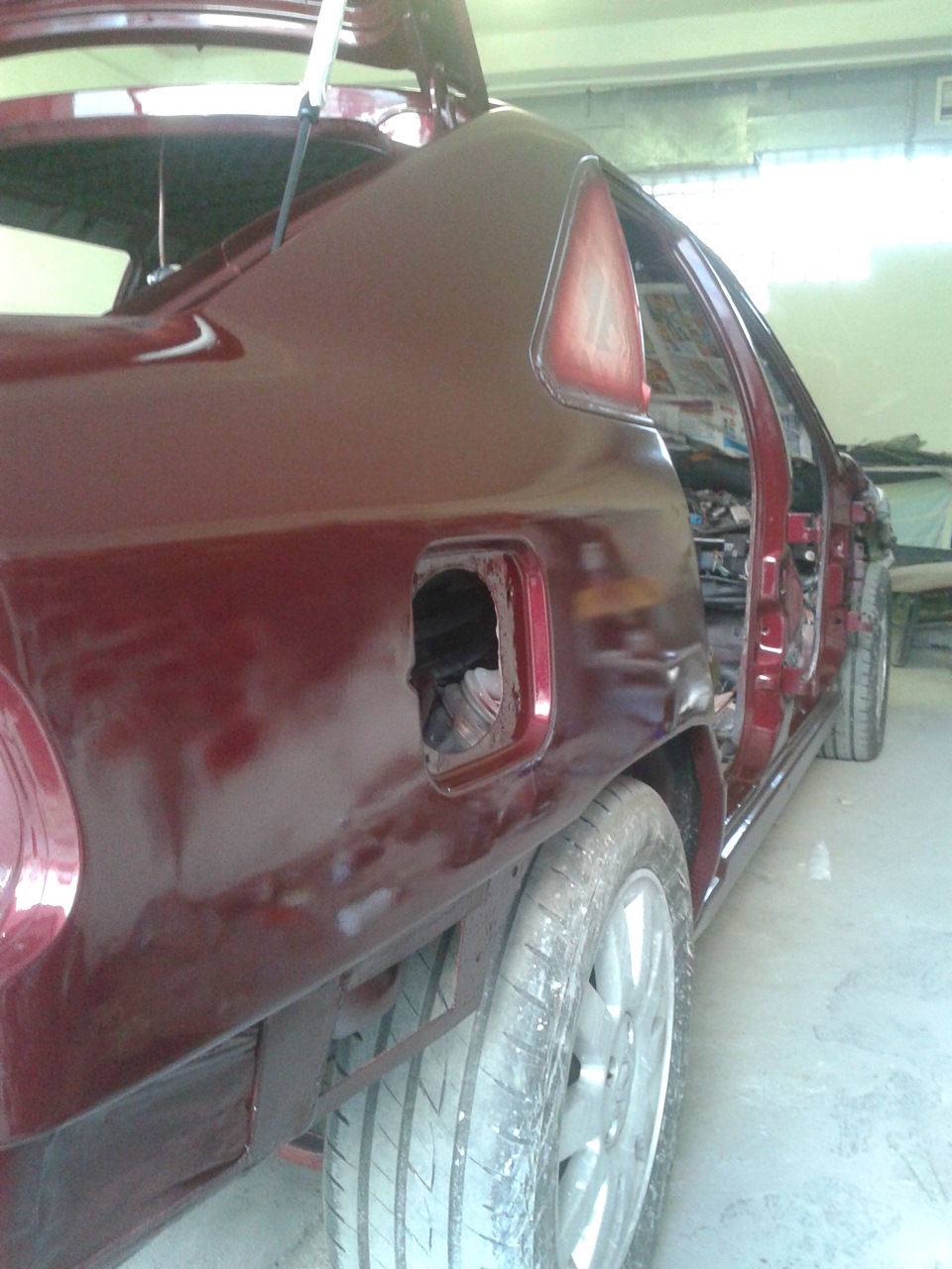

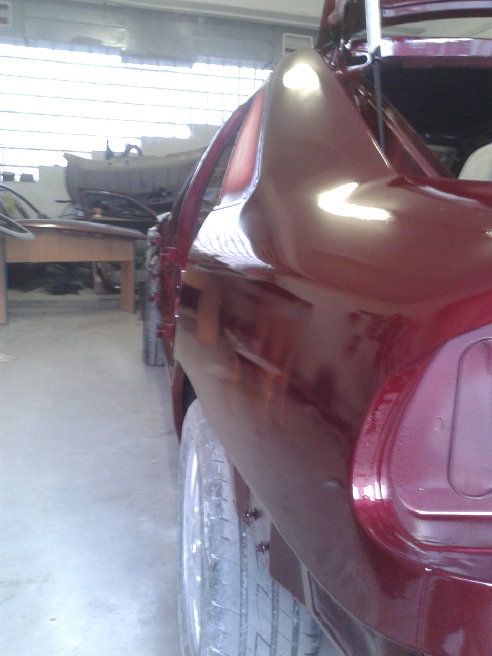

Итог басни был таков PPG акрил. растворитель не подружился с Краской ) были зеброй ) но наш Белорусский Р12 все это дело исправил ) Краска в 3 слоя вылил примерно около 4 литров проемы + облив костей . Лак HS зеркальный влит в 3 слоя ~ 1.7 литра на все ( без косяка не обошлось :( потекло правое заднее крыло немного … ну полировка все исправит ) ну и в спешке ( куда я только летел я так и не понял, видимо не ждали ни где ) плохо закрученный бачек и у нас плямы луж краски на капоте ( завтра перетремс и дунем ) .
Ну и немного фоточек ) сори за качество фоткал на телефон что было короче в руках )
P.S. цвет играет от серо-черного — до ярко бордового в зависимости как светит солнышко )

косячки есть та как не камера жаль у меня ) но их исправит полировка )
Отполируешь и будет залито круче чем завод
