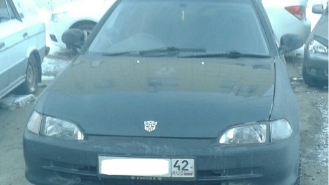

Добрый день. Срочно нужна помощь по замене щитка приборов от Civic eg8 на Integra DC2.
Итак, согласно инструкции по ссылке:
Итог: При запуске на приборке работают все лампочки (поворотник, дальний свет и т.д.), а также тахометр.
Не работают: спидометр, температура двигателя, уровень топлива, подсветка приборки.
Просьба подсказать, что можно посмотреть или скинуть ссылку/картинку, как правильно подключить, может в схеме не всё отображено.
Знакомый посоветовал проверить землю, прозвонить, сделал это, всё нормально.
Итог: Отдал в сервис, косяк был в том, что сломан датчик скорости и датчик температуры, в итоге заменили их и сделали небольшую перепиновку (косяк был в том, что там 2 13 pin'овых клеммы, и я не в ту воткнул).
Фото добавлю позже.
