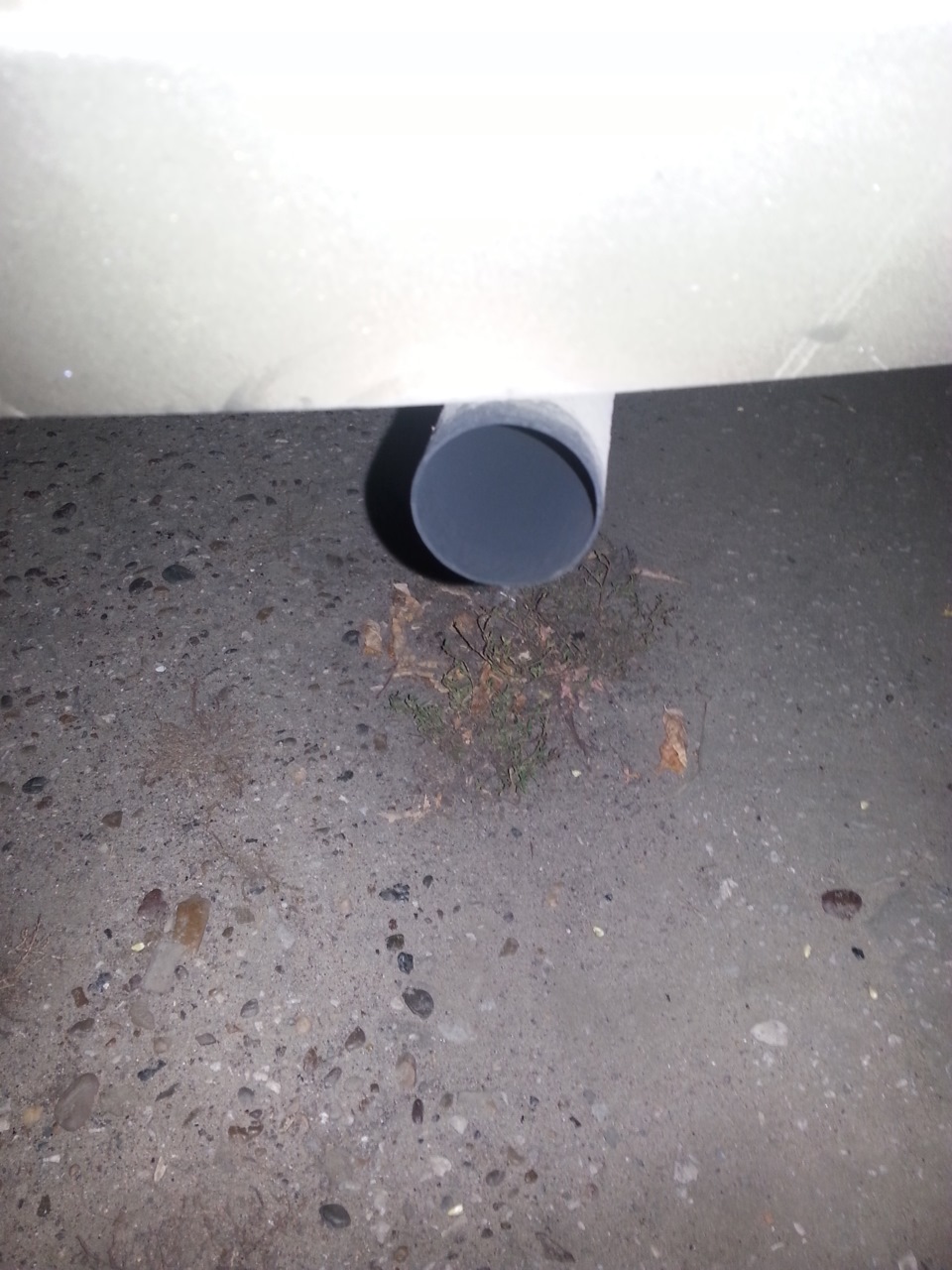

Собственно вопрос вот в чем… машина жрет бензин! В городе около 12-13 литров. Катализатор удален, машина катится отлично, дмрв в состоянии покоя 1.04v, лямбда живая, ошибок нет, да и вообще судя по показаниям с диагностики двиг работает хорошо. Дросель мыл и обучал не очень давно, форсунки мыл вчера. В чем может быть причина? Свечи черные сажа сухая, в 3 цилиндре поршень черный, такая же картина с выхлопной трубой.

Со стилем езды все ясно… смущает чернота на свечах и выхлопной трубе. Кстати запах из трубы тоже едкий такой с примесью бензина. Понятно что без ката ромашками оттуда пахнуть не будет, но все же…
