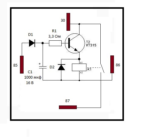

Начать наверно надо с выбора схемы, в интернете их огромное множество, каждый может выбрать себе любую. Я же исходил из выбора радиодеталей которые имелись в наличии. Схему я нарисовал наипрстейшую, которую сам смог собрать.
Вот так она выглядит, сильно не пинайте, художник из меня никакой. Вообщем как смог.

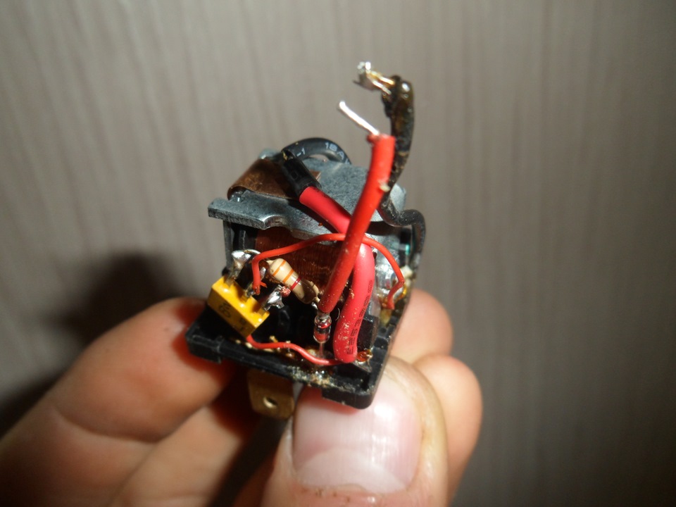

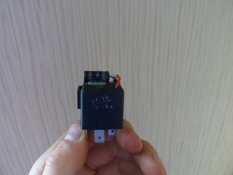

Все эти детали, за исключением конденсатора, размещены в корпусе обычного четырех-контактного реле, купленного за 60 руб. Красные прямоугольники, это ножки реле если смотреть снизу.
Делалось все навесным монтажом, поэтому за красоту не пинайте. Вот как у меня получилось.

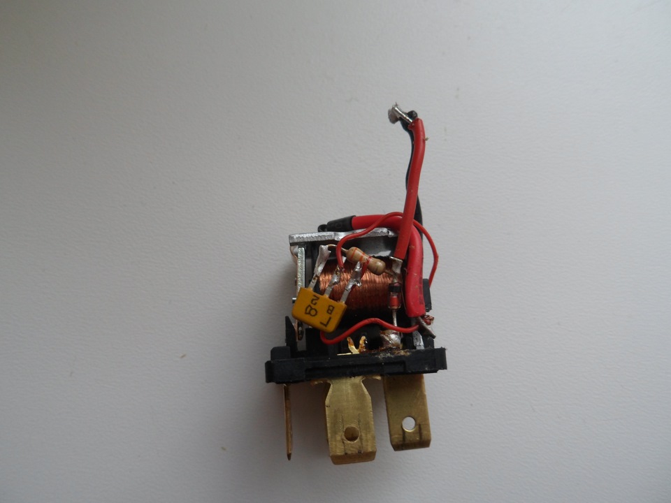

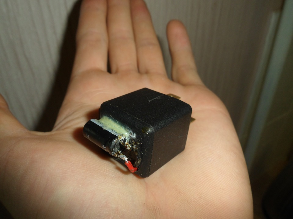

Внутрь не поместился только конденсатор, которым кстати регулируется задержка времени. Его я разместил на верхней части реле, вот так
Конденсатор приклеил на момент, при желании можно не разбирая реле изменить интервал задержки, перепаяв этот конденсатор.
Ну и еще одно фото готового устройства
