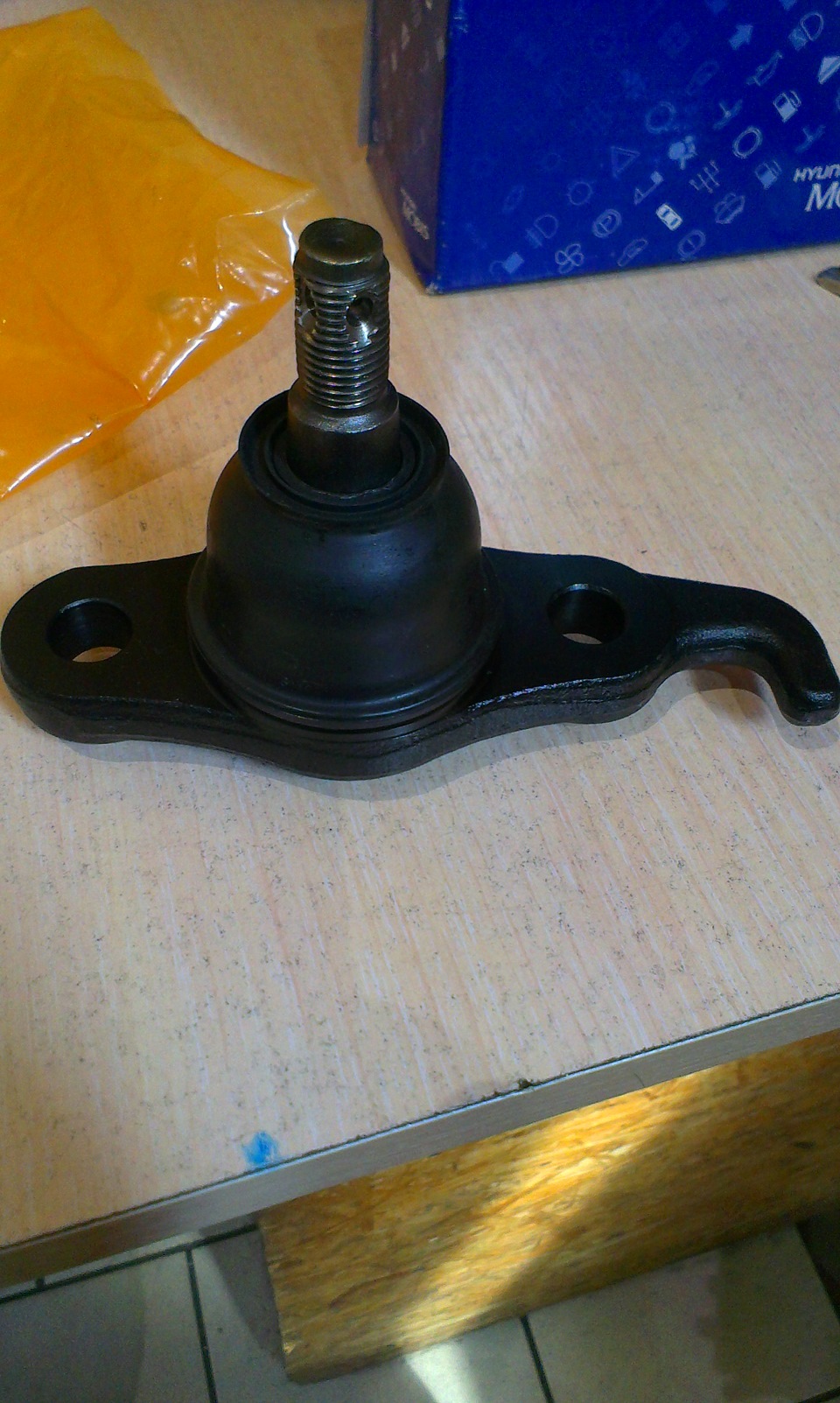

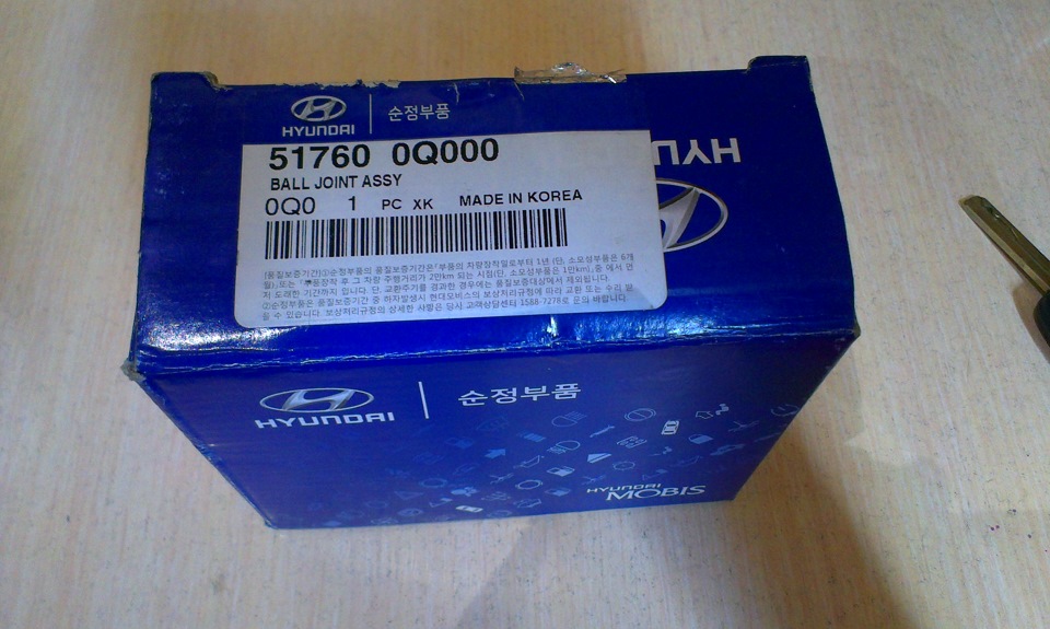

Появился стук с правой стороны после диагностики выяснилось застучала шаровая опора

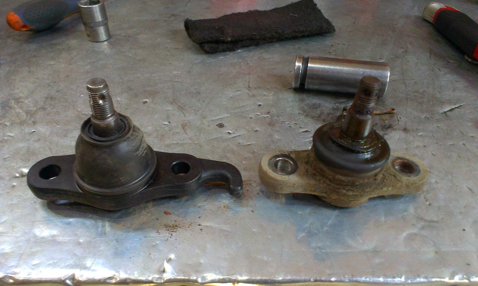

Так для чего это ушко? посмотрел все шаровые… таких нет…
Ничего страшного, вы просто немного не ту шаровую заказали. Нужно было брать: 51760-2H000, она без крючка, а эта — от I30 похоже.
Спасибо будем знать просто этот номер нашёл на DRiVE2
