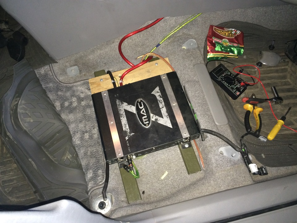

Изначально Морели хотел подключать через усилитель который стоит у меня на саб, выдает он в 2 канала по 70 ватт, изначально подключив к нему колонки для теста с усилителем и без, разницы вообще не понял. Поэтому решил пока подключиться от головы и оставить саб, а в будущем прикупить например Kap 49 и запитать уж все от него.
