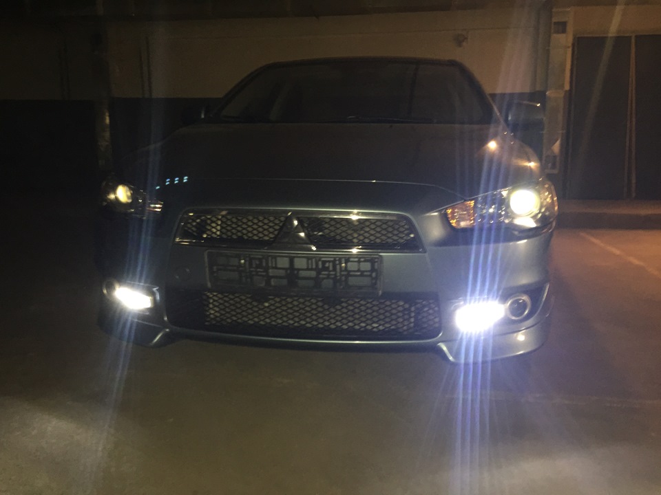

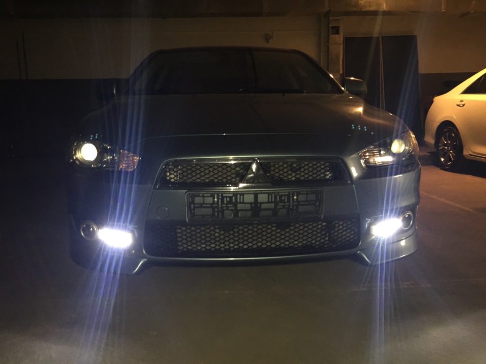

Всем привет!

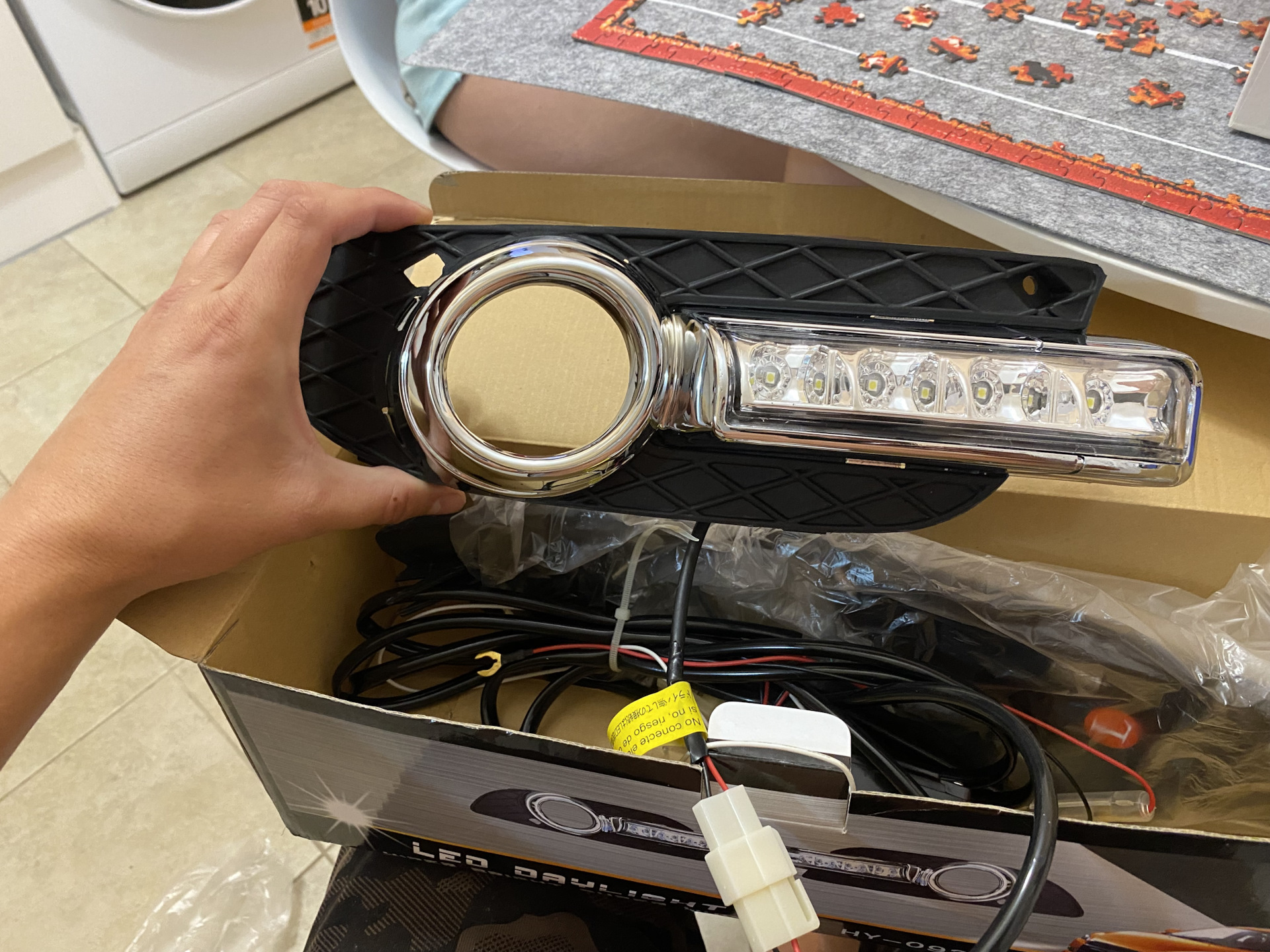

Установил BGT DRL Mitsubishi Lancer X, как всегда покупал в своем любимом магазине BGTrade.com.ua.
Устанавливал у друзей на СТО, теперь не надо думать забыл включить свет или нет))

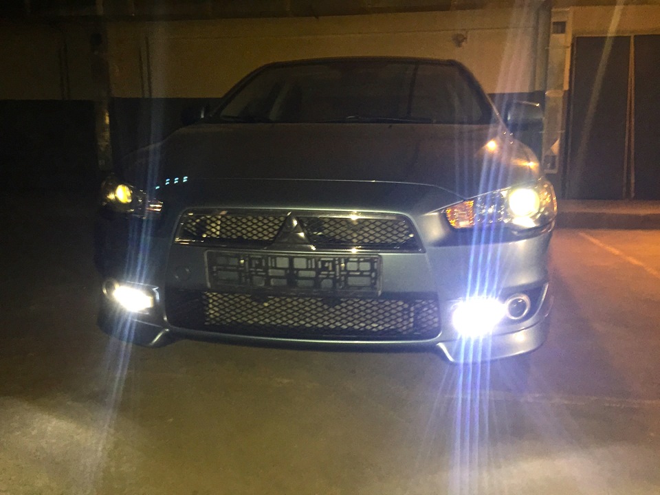

Горят только когда не включен свет, когда свет включается они выключаются.
Зацените что вышло))

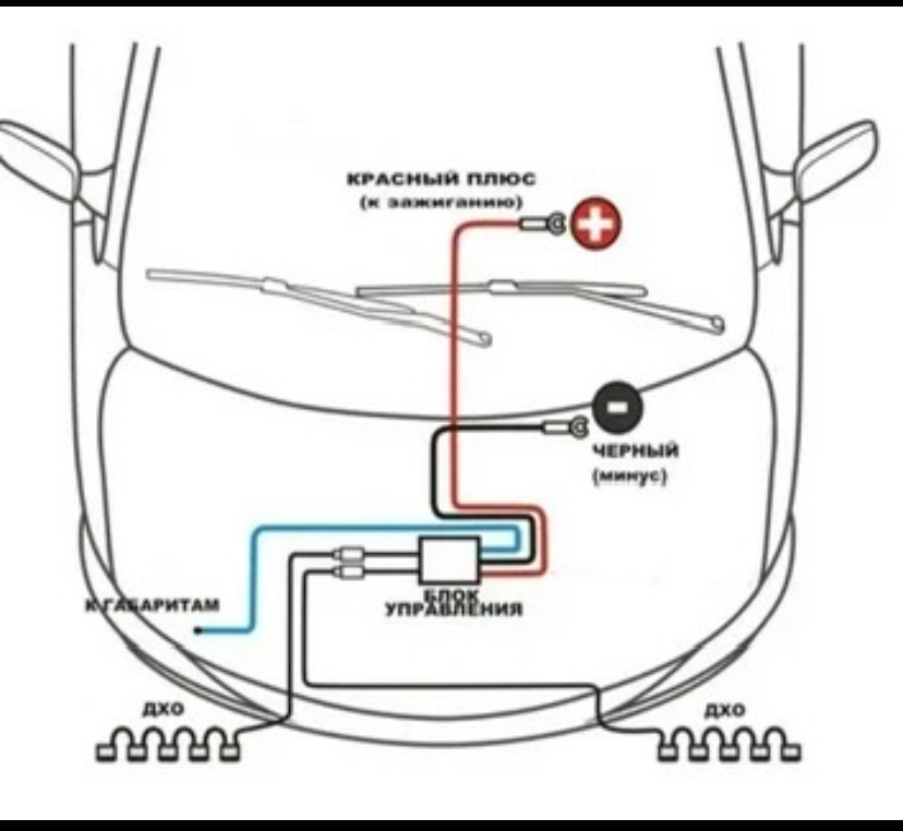

Вот схема есть, на днях буду ставить. Вот только скорее всего без габаритов сделаю, на постоянку, ключ вставил, горят, вытащил, нет
