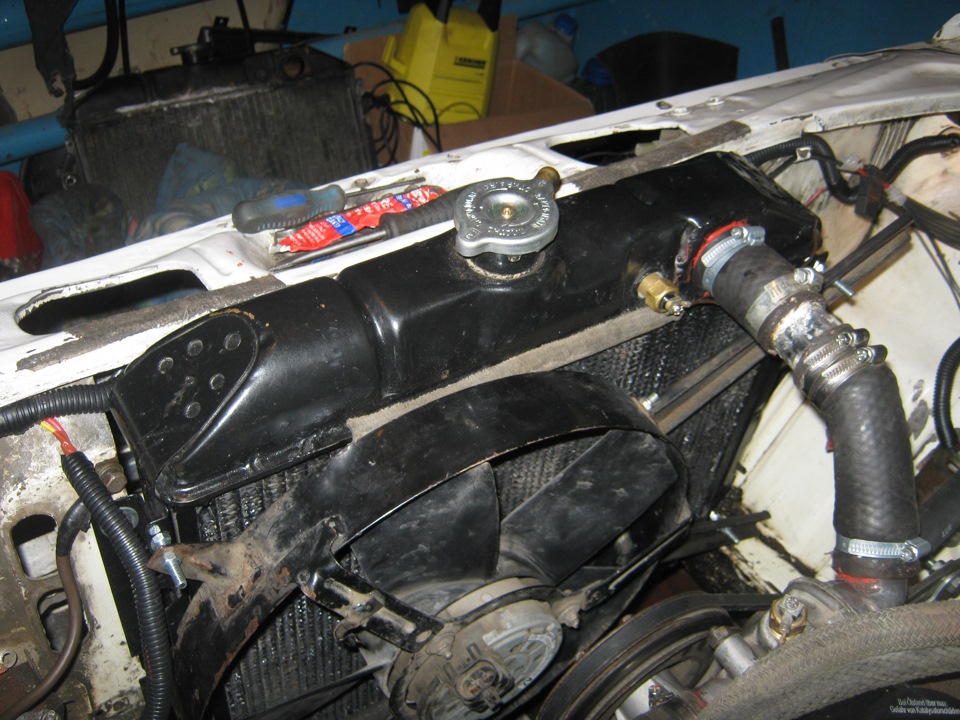

С помощью такого нехитрого устройства можно регулировать положение вентилятора, чтобы не бился об радиатор. ТАк сделано во всех трех точках крепления карлсона.
Перенес предохранитель цепи карлсона на правую сторону. Использовал бытовые колодки. Питание на вентилятор взял с генератора.

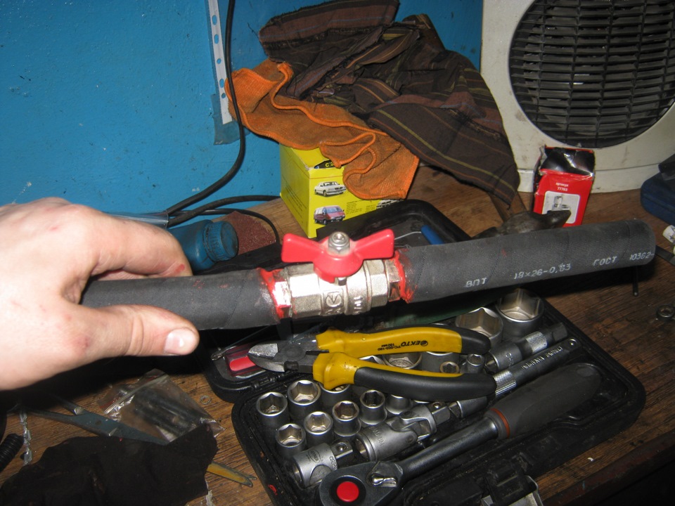

Кран готовится к становке…

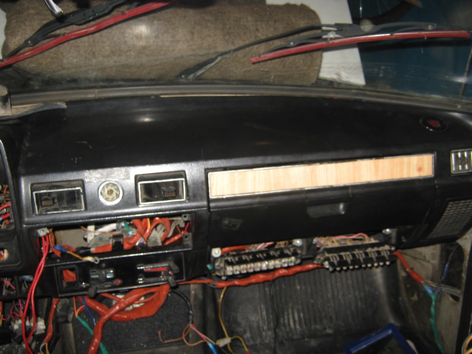

Вот такой переключатель будет для электрокрана. Незнаю куда его разместить…
Может сбоку на панели?
Либо так?

Все сопли постепенно укладываются обратно под панель. Авиационная изолента прям радует. Все аккуратно, на своем месте
ты имеешь ввиду сразу за решеткой? да там по сути разницы нет где ставить, он и так и так охлаждает в момент. У меня с 10ки, бошевский охлаждает ооочень быстро. Я сам удивился когда поставил.
Комментарии 3
слушай а у меня вентиялятор стоит после радиатора, а у тебя ближе к помпе, надеюсь тоже будет хорошо обдувать!
ну нормально)
завтра снимать с помпы буду))и подключать электрический)
