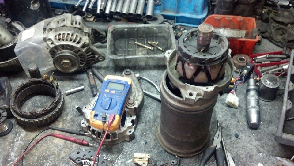

Вчера были супер не понятки, я заряжал долго АКБ поставил его раз крякнула сигналка и всё вырубилось, даже лампочки на панели не зажигаются .Предположил что в АКБ замыкание…
Заряжал всю ночЬ АКБ, утром поставил, крутанул тишина потом треск, и олдс завёлся, но значёк акб на панели не погас.
Доехал до гаража.
Разобрал всю проводку вытащил, зачистил все контакты …
Завожу опять горит лампа .и работает двигло как то не так, глохнет (

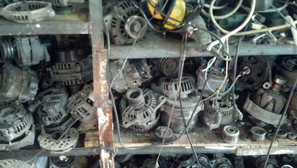

Снял генератор .

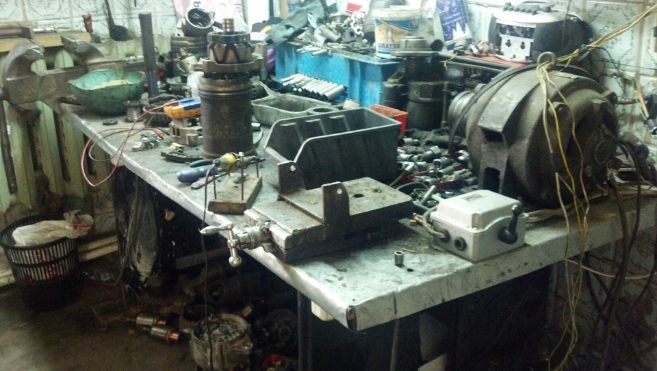

Позвонил в кантору по ремонту уже под закрытие, мастер вошёл в положение сказал приезжай я дождусь.

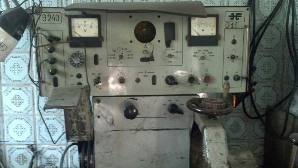

Я в мастерской, ставим на стенд, запускаем, сноп искр, замкнут генератор …
Разобрали " шоколадка сгорела…
Нашли новую от GM, смазали подшипники, всё поменяли, на стенде проверили, вроде ок, , ,
Завтра попробую поставить его …
