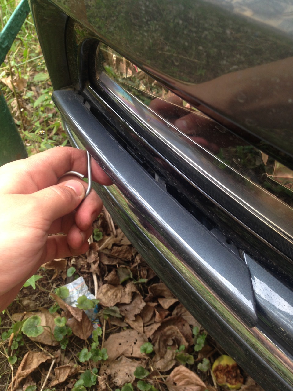

С самой покупки авто хотел установить сетку в решетку радиатора.
В салоне предложили свою помощь за 10 т. руб, подумал я и решил, что жопа у них треснет от таких аппетитов.

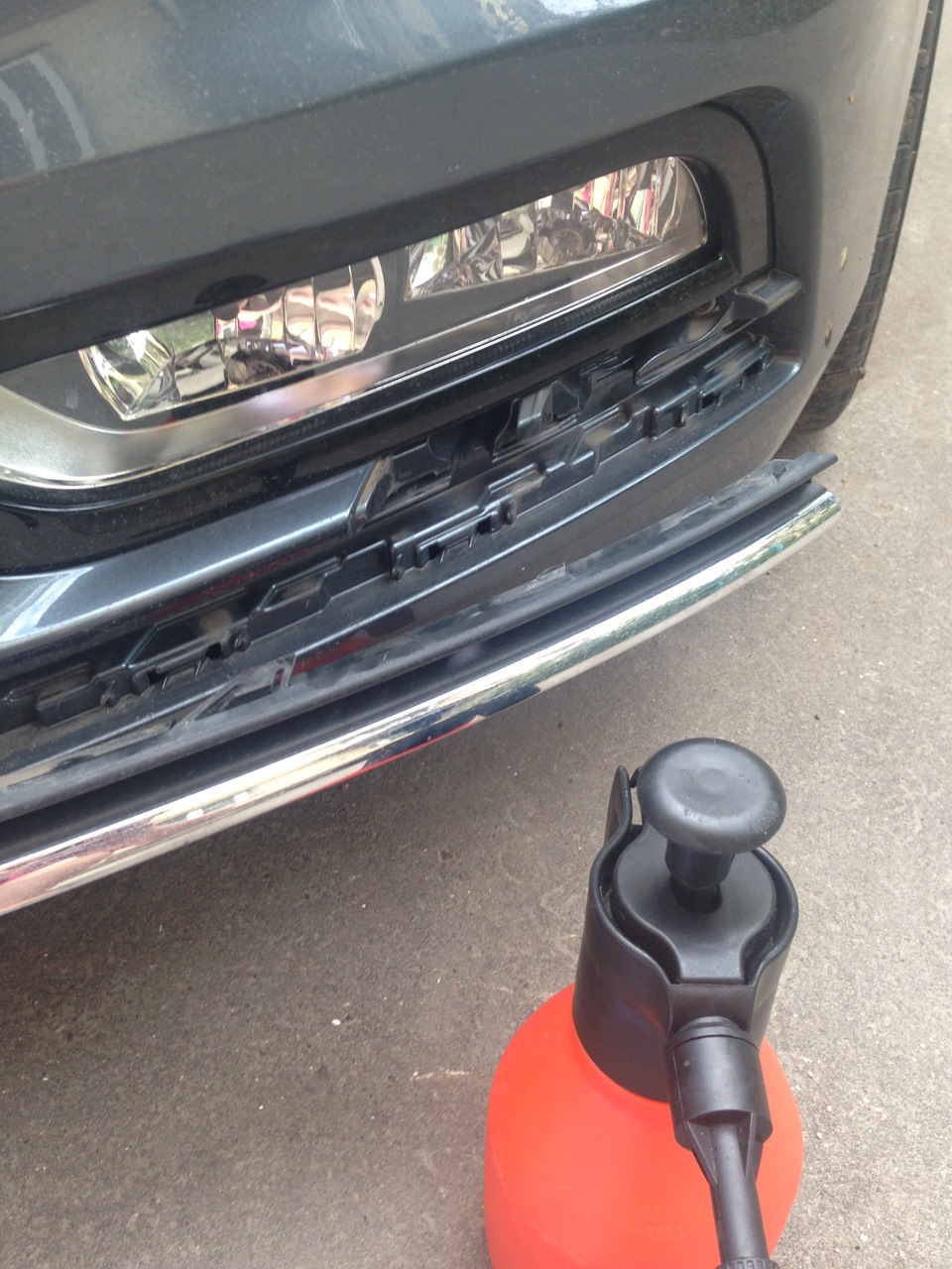

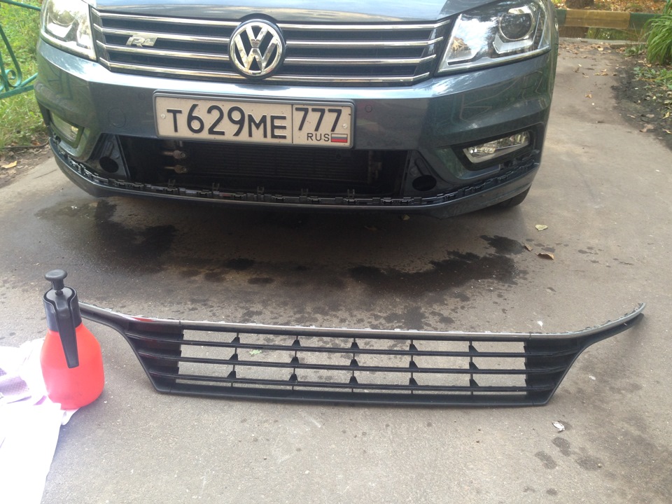

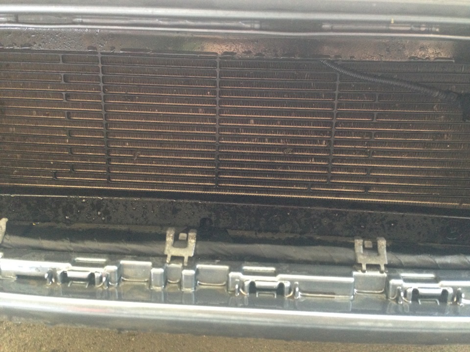

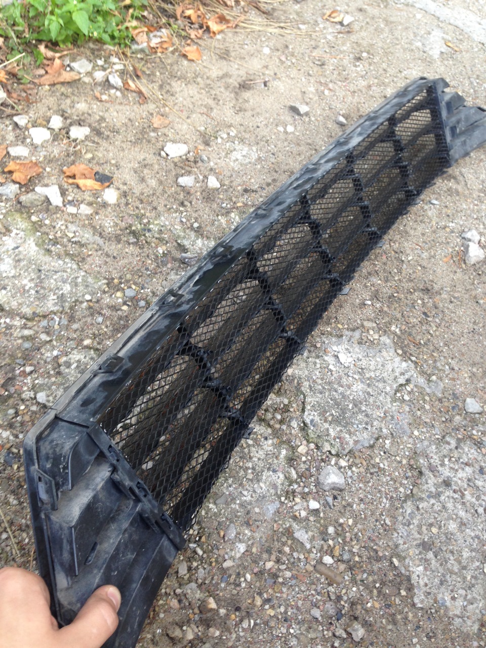

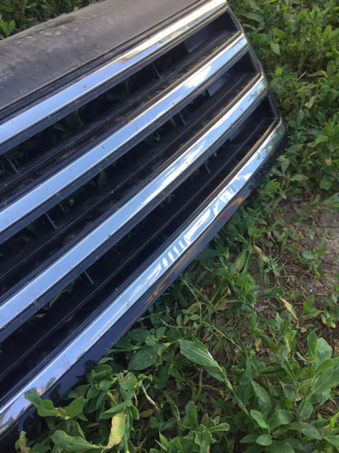

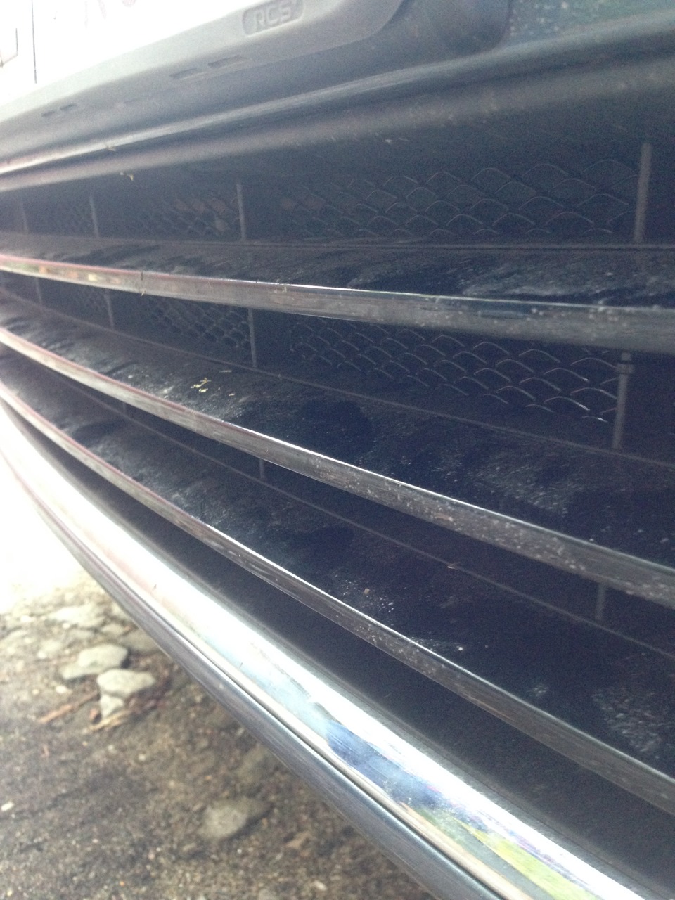

Вообщем верхняя решетка снимается очень легко, сразу все установил, а вот нижнюю я не знал как снимать, так как машина в комплектации "стайл" и бампер передний имеет немного другую конструкцию. Дергал и чего только не делал, но не в какую не поддалась она мне. Вообщем забил я, и все лето гонял так. Совсем недавно решил после трассы помыть радиаторы, и немного огорчился увидев замятые соты от камушков.

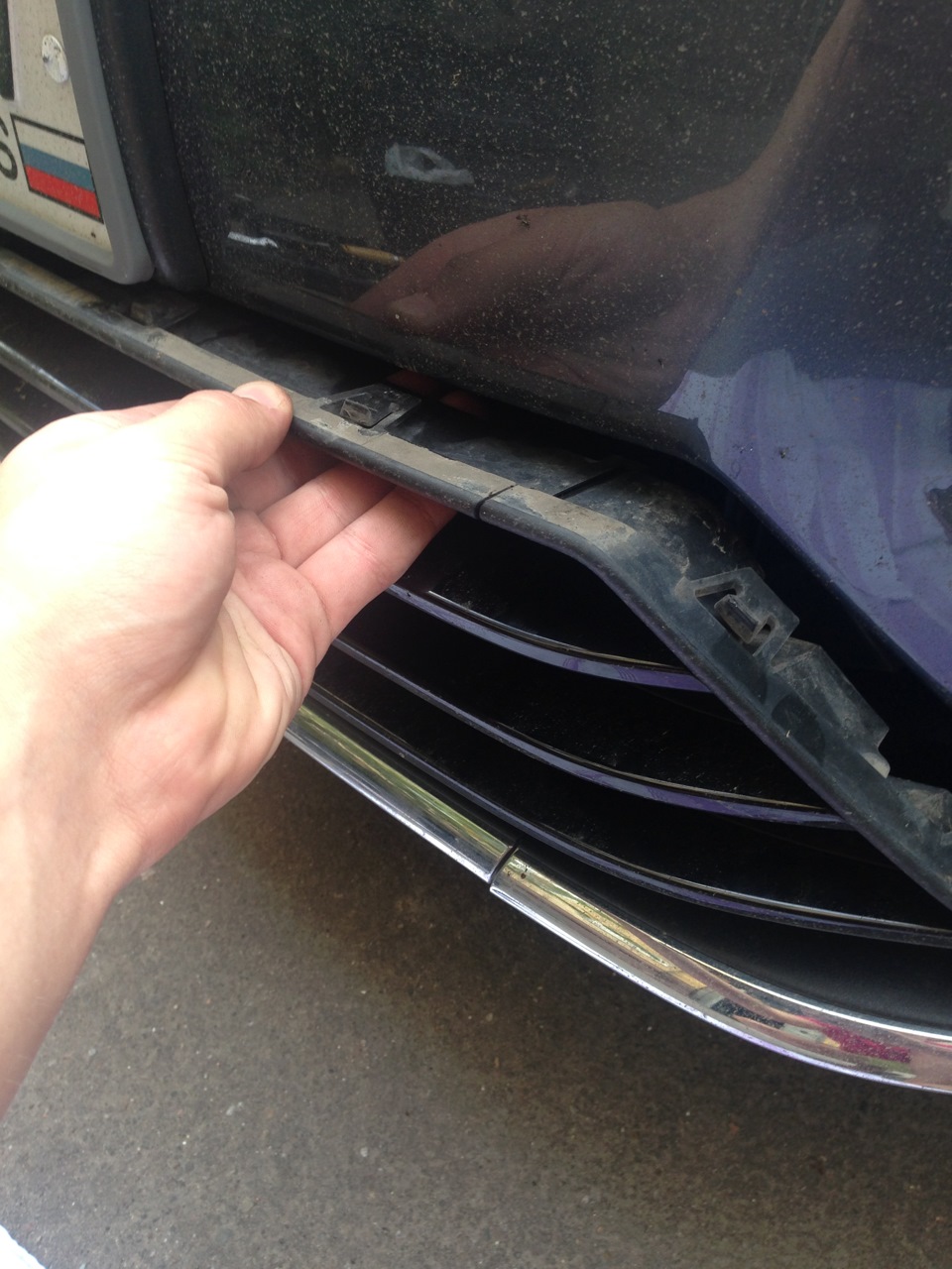

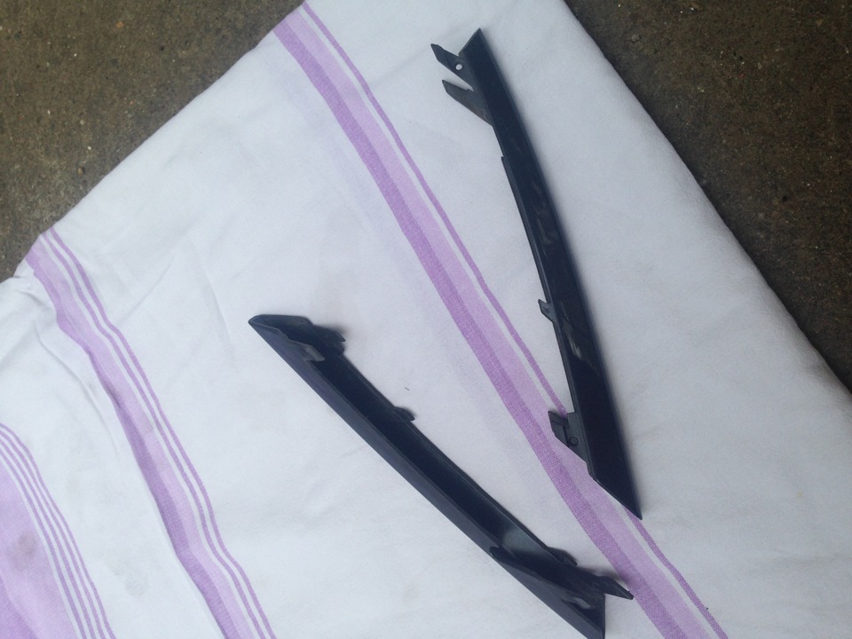

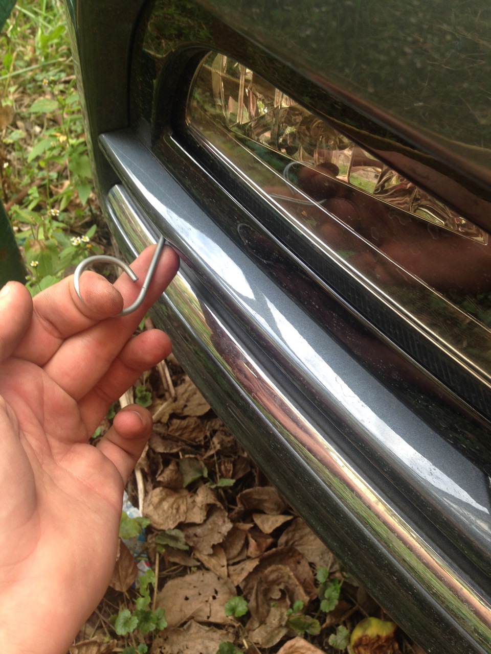

Короче сегодня решился разобрать аккуратно и установить сетку чего бы мне это не стоило. Оказалось все намного проще чем я думал. Первым делом снимаем заглушки под противотуманками, для снятия использовал специальный крючок из набора, я им обычно пластиковые заглушки из колесных болтов вытаскиваю.
Тут он оказался как нельзя кстати…
Важное дополнение, заглушки можно не снимать, больше необходимо для удобства так как решетка не разборная и отщелкивается вместе с секциями под туманками. Самое главное в данной процедуре не переломать защелки и сильно не дергать). У меня все прошло как по маслу.
Много видел записей по доработке, но именно стандартного бампера, надеюсь мои труды кого-нибудь вдохновят на подвиг)))
Спасибо за просмотр. До скорых встреч!
