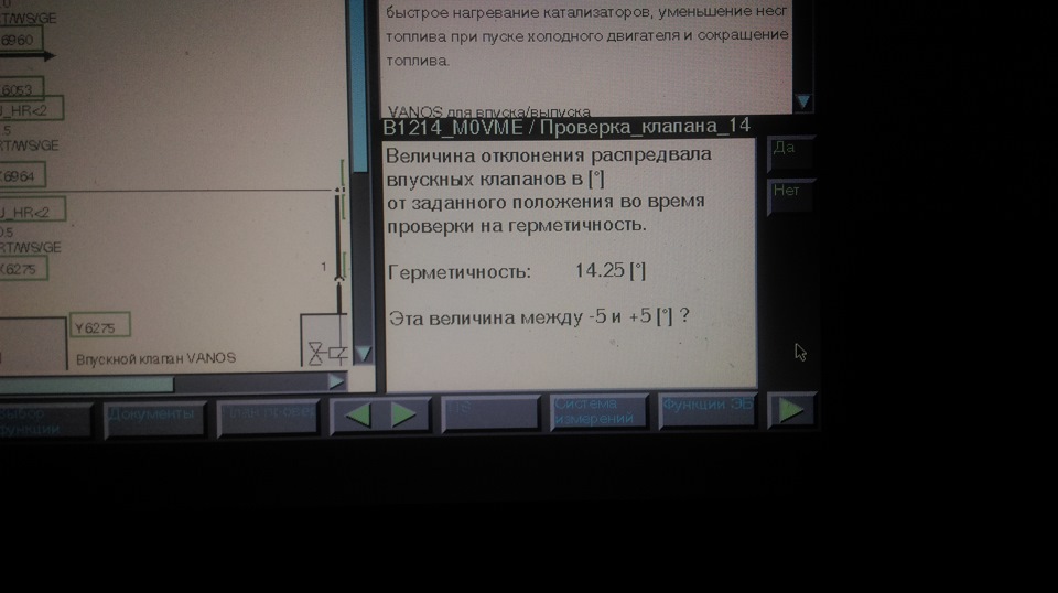

Короче поставил старую свою, которую предыдущиц владелец видимо тож подсломал… Ладно не будем больше о редисках и о грусте и печали. Смотрим ценим результаты переборки ваноса(где до и где после думаю поймете сами:
Оказывается машина может ехать лучше, а я и не знал… а в сочетании с перебранной дисой и промытыми форсунками, я даж чутка почувствовал, как старые пони под капотом ожили…

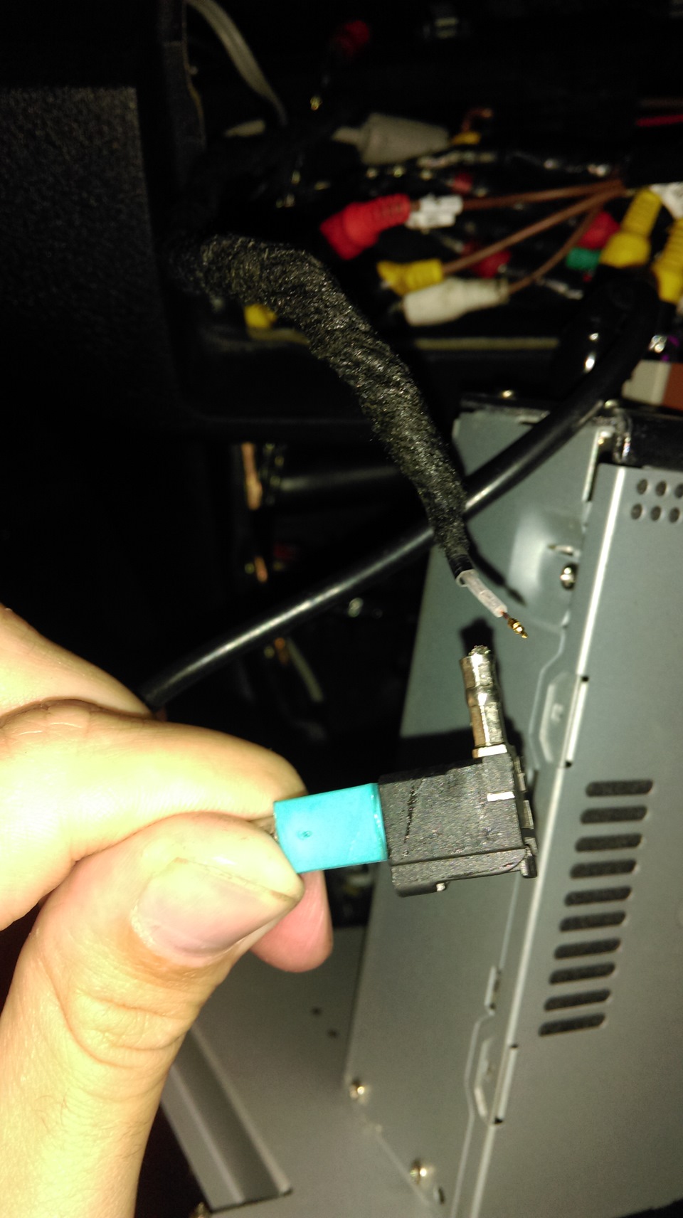

Вы любите музыку слушать? я да, но иногда музыка с флешки надоедает, а новыую кинуть тоже бывает лень, на помощь приходит радио, но оно падла бывает подводит. Помехи переодические не дали покоя… Оказывается все было просто.

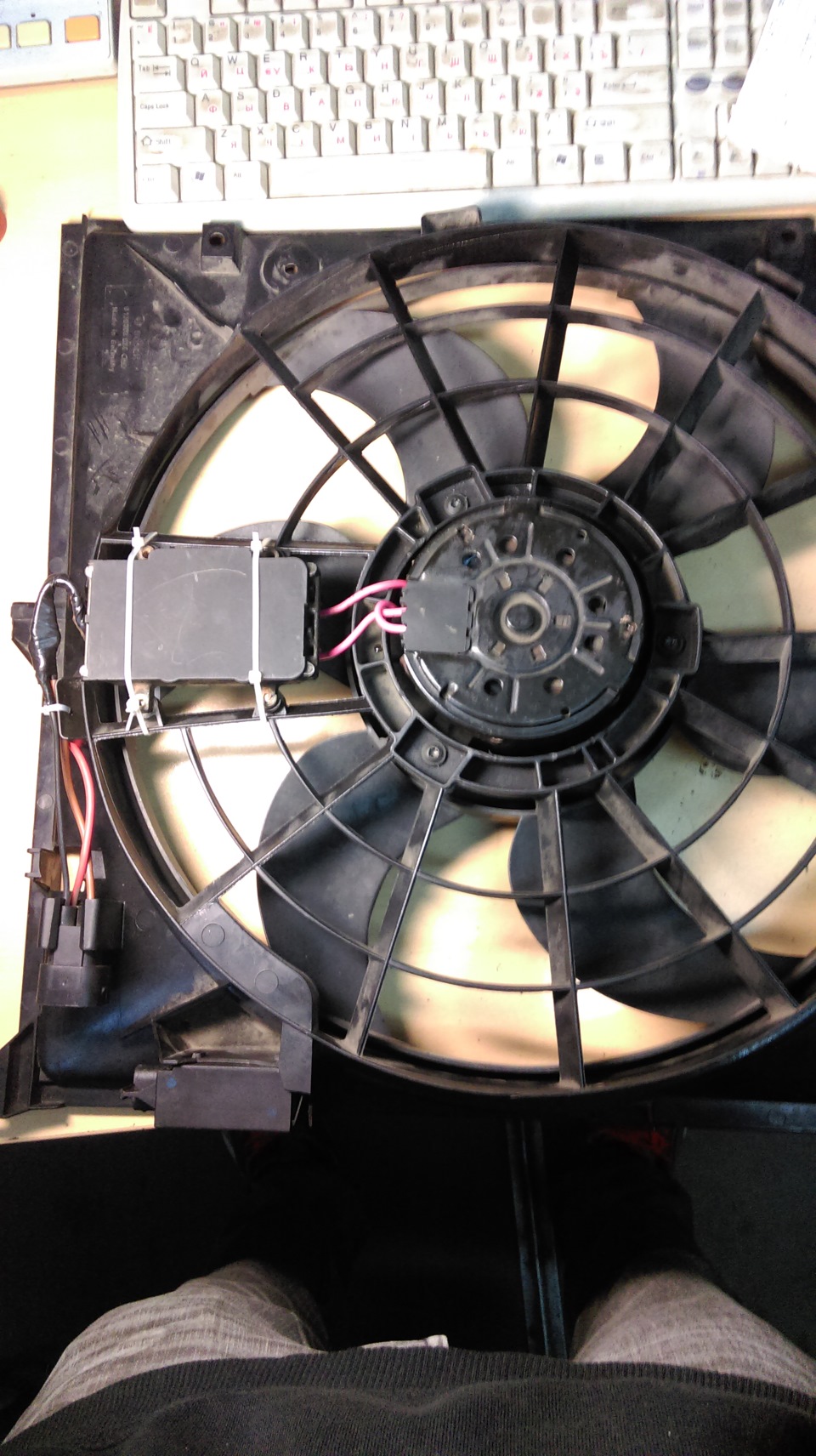

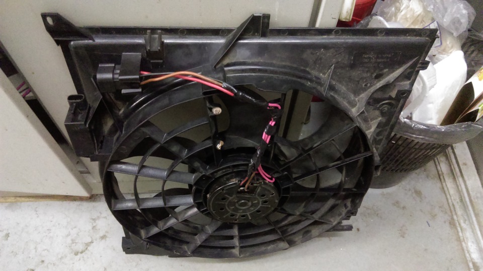

Начал заливать дистилированую воду(всеравно промывать же…) и прокачивать, Как все время раньше прокачивал( НЕ ПО ТИСУ, Этом мой косяк…). Долил до уровня, завел, и с открытой крышкой, начал следить за уровнем, подливая между делом, и стравливая воздух… заметил что чет в бездонную бочку ушло 5 литров… Косячек, один патрубок плохо защелкнул быстросъемную скобу… Ладно Повторяем процедуру. Фигня какаято, термостат не открываеться, машина начинает кипеть естественно пр 99 градусах… Неполучаеться выйти на большой круг, для доливки… Миллион попыток, голова чет разболелась. Тут Главная ошибка, от которой я вас хочу предостеречь!(ЕЩЕ РАЗ, ДЕЛАЙТЕ все по тису, а не как делали ранее и т.п.)ЗАКРЫВАЙТЕ КРЫЖЕЧКУ, ЕСЛИ ЗАЛИВАЕТЕ ВОДИЦУ КОЛОДЕЗНУЮ =)
Короче получаеться что водица не отворяла термостат, потому что тупо выкипала, а с закрытой крышкой все бы было бы хорошо с первого раза… это раньше я антифризом такие фокусы выделывал, он то не кипит на 100, а открывает термостат спокойно… А я запаниковал! и тут голова отключилась, я зачемто приплел не включающийся вентилятор, когда он вообще должен включатся на большой круг, от нижнего патрубка с датчиком… Короче, паника ужас, вентилятор думаю приплыл, все пропало. Расстройство(знаете скока новый стоит? посмотрите на досуге…), тестирую, дурацкий тестер, а точнее щупы, подвели, и я подумал что ЭБУ вентиля приплыло, короче туды сюды, срастил напрямки, работает… Но прокачать систему с открытой пробкой естественно не помогает, так как холодный радик и без того, охлаждать не зачем :D я был не пьян, Честное слово)))Ух чтото я устал от бурного рассказа, про свою тупость, пора завязывать.
Вентилятор восстановлен, система прокачана по тису.
