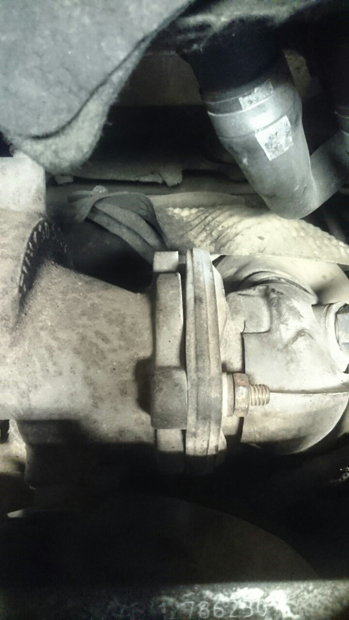

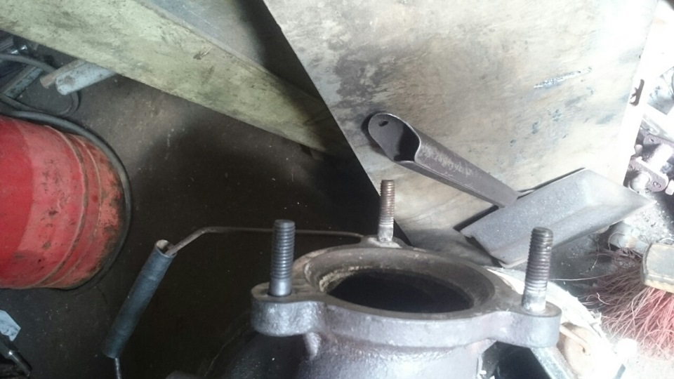

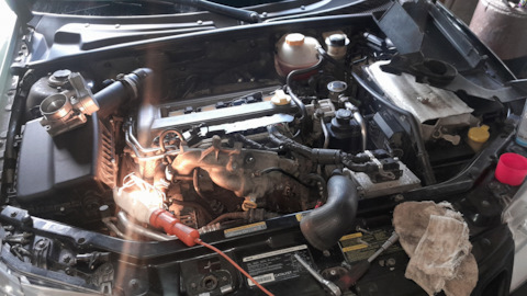

Первое. Острый, когда попал к нам в руки, был замечен жор масла, вроде и не критичный, но 500 Грамм на тысячу, потом он стал литром… Потом немного уменьшилась мощность…

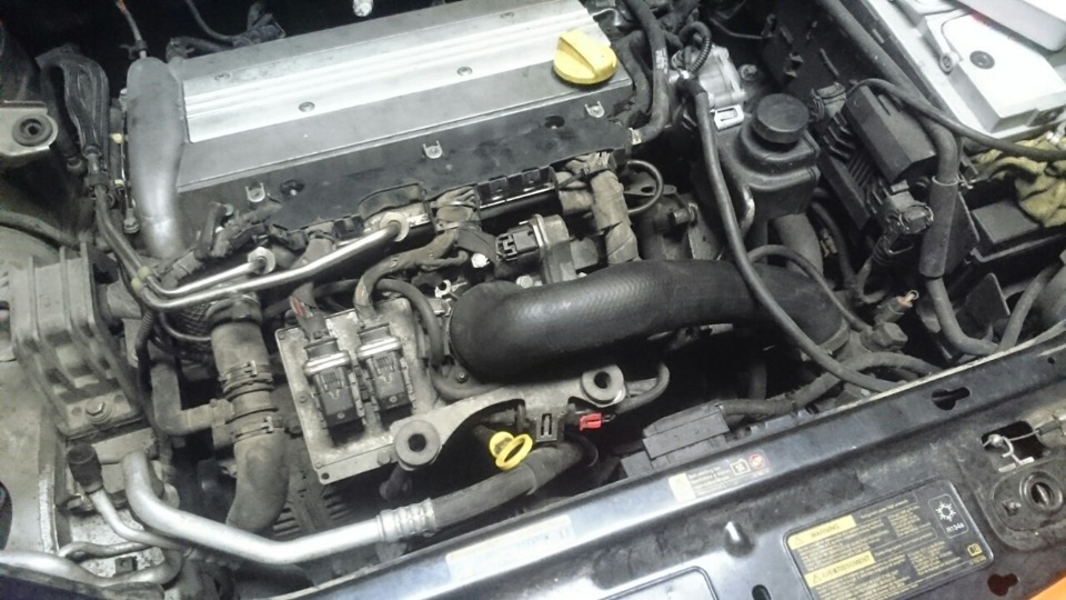

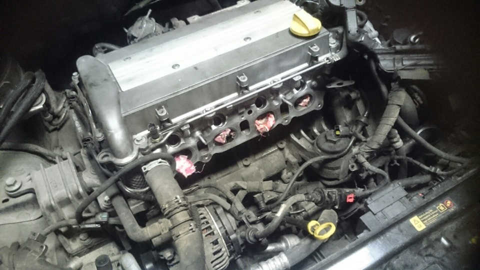

Мы решили посмотреть в чем проблема.

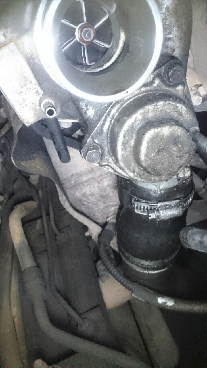

Удивило нас многое, например турбина на 2-х болтах, Прокладка, наверное, со дня основания из под которой секло и гнали масло ( вот оно, подумали мы) и собранные гайки разных размеров на коллекторе.
Это всё мы, не без труда, переделки и собрали все назад с довольными мордами, и погнали тестить.
Мощность появилась, свистеть турбина перестала, но как выяснилось позже, с маслом стало хуже…

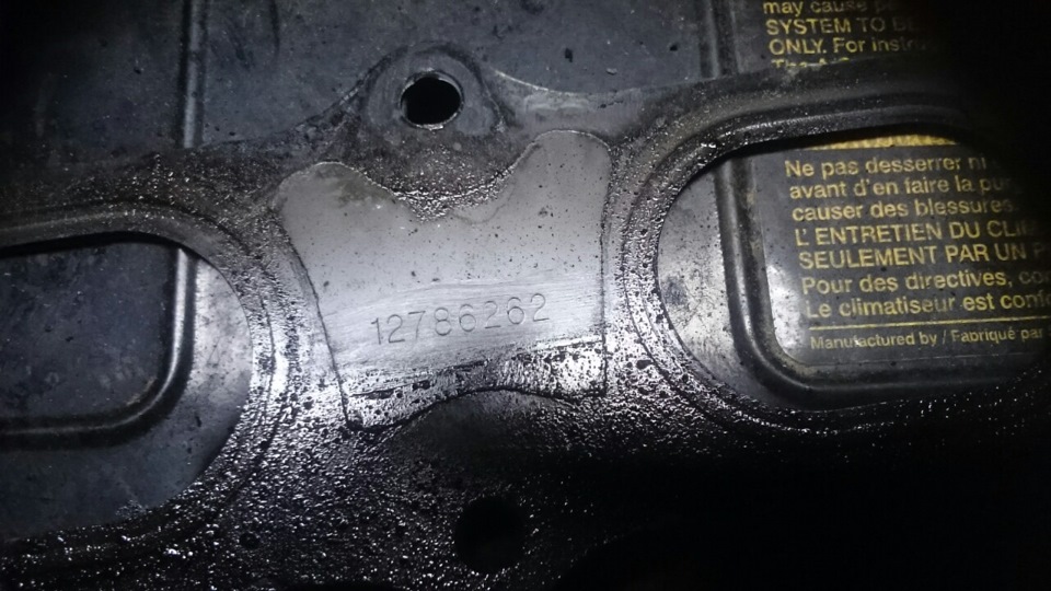

Запчасти на фото: 12786262

Свистеть турбина перестала?) Неужто так громко свистела, что это сочли за неисправность?)
а как ты думаешь если она держалась на 2 недокрученных болтах, а третий просто сломан! свистела-свистела! неисправностью сочли плохую прокладку коллектора!
Тут скорее всего как у всех просели кольца
