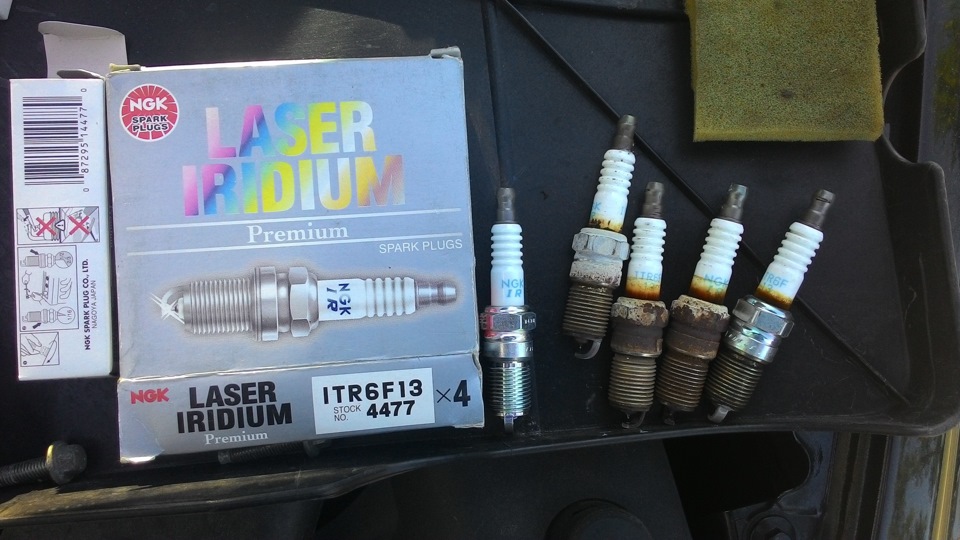

Посидел на форумах, решил что ещё стоит посмотреть свечи и заменить их. Поставил довольно хорошие свечи NGK 4477. Прочистил заслонку. Вибрация осталась, но гораздо меньше. Поменяю клапан, посмотрим что будет
