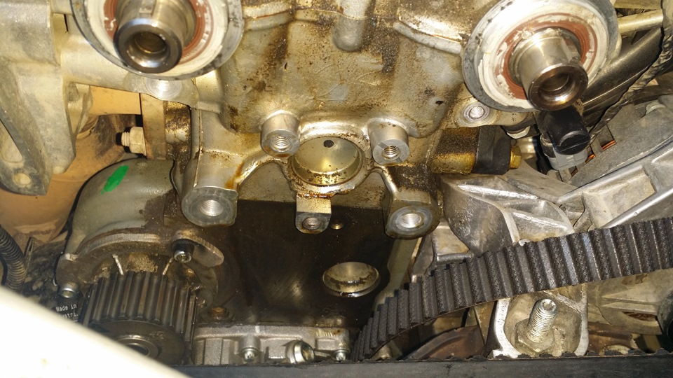

Сегодня решился разобрать заднюю крышку ГРМ и посмотреть откуда у меня течет масло… В моем бортовике много записей, что и как исправлялось, чтобы устранить течь масла… Снимаем крышку

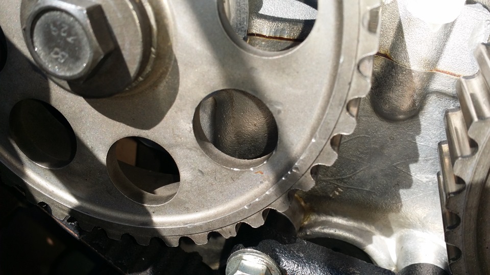

Далее смотрим вот такую картину…

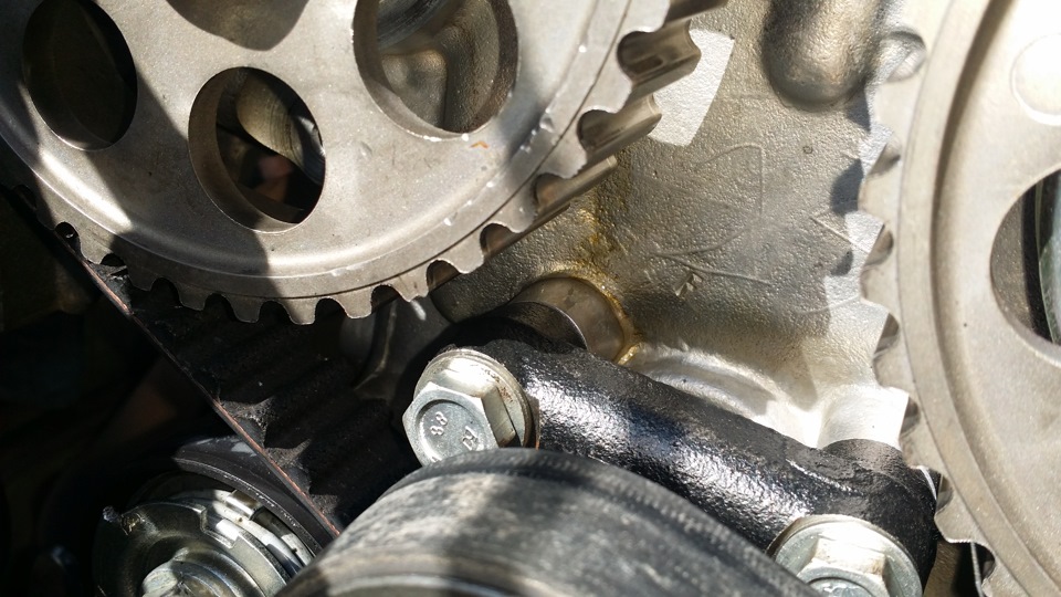

Далее все обезжириваем и собираем все, но заднюю крышку ГРМ не ставим… Надо же найти источник всего этого бардака…
После запуска двигателя пока все сухо… поездив так несколько километров открываем капот и что видим.
Подвожу итог, явный брак завода, так как масло текло практически с момента покупки авто… На то1, указал что двигатель в масле, на что официалы, сказали что это запотевание и не стали нечего делать, просто хомут какой то затянули. Дальше несколько раз обращался к ним, они в свою очередь, отказывали в ремонте, дескать у них мастера в отпуске и пока они не принимают машины на гарантии, а только проводят ТО… Пару раз ругался с ними, но толка ноль… Писал на завод, так и не ответили. Звонил также на горячую линию, те в свою очередь футболят к официалам… Замкнутый круг. Конечно на все забил и решил чинить сам все и вся в машине…
Теперь увидев всю эту картину, подскажите что мне делать? Холодная сварка, аргон или новая башка?

Это гарантийный случай, я проходил практику на ладасервис, приезжала нива с такой же проблемой, моторист написал на листе дефектов что брак головки, через неделю завод прислал новую, тебе явно нужен юрист, хотя новая бошка от 15к стоит, юрист походу дороже, пробуй сам догоняй.

так я все менял, сальники, прокладки маслянного фильтра и поддона, уже закупил локтайт, думал герметик прохудился, а оно вон как… как тут подметил vitalik806 скорее всего брак при отливке

да и не разойдется эта трещина. это даже и не трещина а брак при отливке головки, скорее всего шлак остался.Зачисть хорошо, обезжирь и залепи холодной сваркой, делов на 300 рублей. а официалы полегк
ому бабла срубить хотят
Если быстро и без разборки машины то качественной холодной сваркой. Как я понял это не масляный канал а трещина в картер. Так что нагрузки там никакой. без разборки сварка аргоном сомнительное мероприятие так как шов нужно будет делать вертикальный а это очень сложно в стесненных условиях моторного отсека. А снимать головку с нового двигателя из-за этого я думаю крайне нецелесообразно.
Не факт что трещина разойдется.
Вари аргоном, смело!

я бы новую бошку поставил, так как машина новая!
Сегодня еще обратился к одному челу который работает по гарантии у официалов, предложил за пол цены поставить новую башку. Как я понял деньги в карман за башку себе, а так 2500 за всю работу . В общей сложности за все 7 -8 тыс. Видать неучтенный на складе мне продает. мне то что главное что башка новая. .
