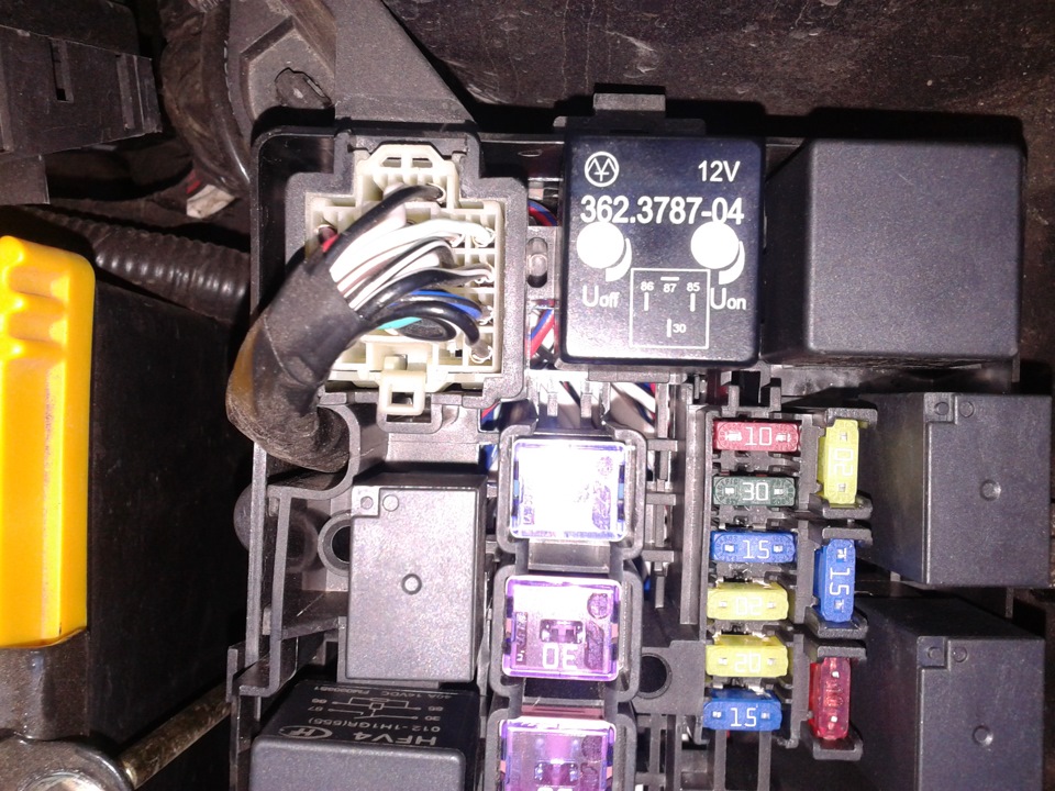

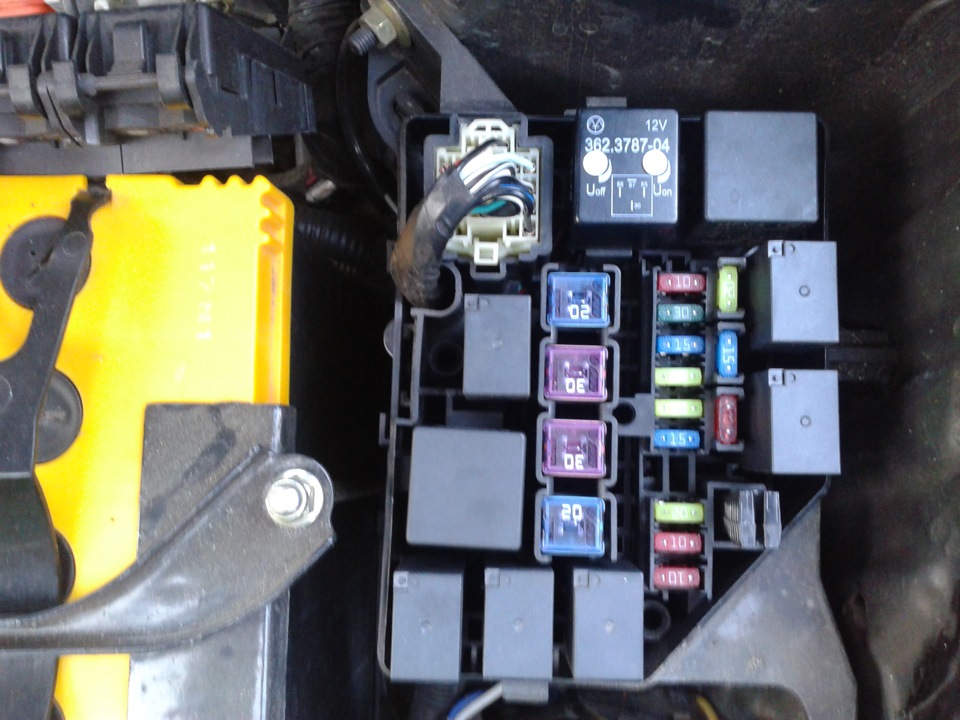

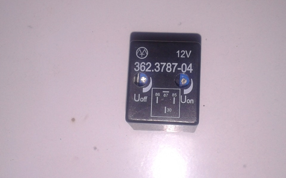

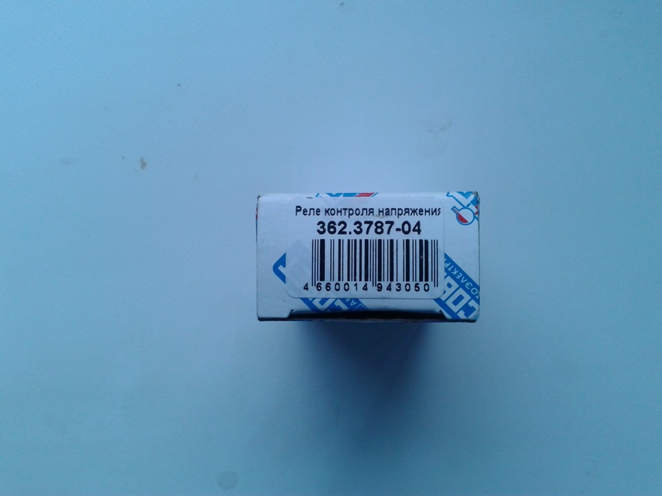

Начну с того, что в днем много раз забывал выключать ПТФ и после того как почти до конца разрядил аккумулятор решил посмотреть в интернете можно ли не изменив штатную проводку сделать из штатных ПТФ как ДХО. Оказывается есть выход — Реле контроля напряжения 362.3787. Мне привезли модификацию с индексом 04 со встроенными подстроечными многооборотными резисторами, при помощи которых можно выставить напряжение включения и выключения от 10 до 16 В. Вынул штатное реле ПТФ в блоке, поставил Реле контроля напряжения 362.3787- 04. На заведенной машине выставил с помощью резистора включения U on напряжение включения ПТФ. Затем заглушил машину и выставил U off напряжение выключения ПТФ. По бортовому компьютеру получились значения U on= 13, 5 В, U off= 12,4 В. Все работает. Теперь ПТФ работают как ДХО. Выпускает такое реле Энергомаш город Калуга.

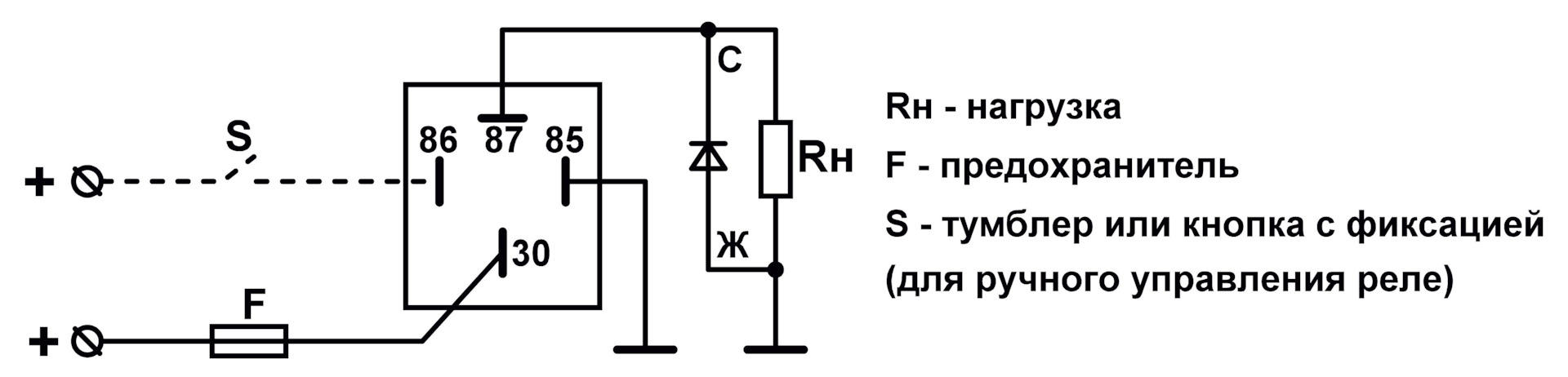

Спасибо. А диод, который в комплекте устанавливали? Там написано — в случае индуктивной нагрузки — это наверно когда еще есть реле какое-нибудь? На лампочки я так понимаю, что не нужно.
При подключении индуктивной нагрузки нужно подсоединить параллельно ей защитный диод (из комплекта), соблюдая полярность: анод/желтый (Ж) провод от диода — к «-» нагрузки, катод/синий (С) — к «+» нагрузки.

Вот для этого и устанавливается ручной режим. В данном случае тумблер S — это кнопка включения туманок.
Режимы работы:
1 Автоматический режим
Автоматическое включение реле происходит после запуска двигателя при достижении напряжения бортовой сети значения «Uвкл» и удержания его не ниже этого уровня в течение 5с, выключение — после остановки двигателя при падении напряжения бортовой сети до значения «Uвыкл» и удержании его не выше этого уровня в течение 3с.
2 Ручной режим
Переход реле в режим ручного включения/выключения (при уже работающем автоматическом режиме) осуществляется переключением тумблера S.
Возврат в автоматический режим (п.1) осуществляется при снижении напряжения до значения «Uвкл» и удержании его не выше этого уровня в течение 3с при выключенном тумблере S.

Птф включаются отдельно без ближнего через 3-5секунд после того как двигатель заведешь.
То есть, надо просто это реле воткнуть взамен старого, настроить крутилками включение и выключение по вольтажу и все работает без доп проводок и прочей волокиты?
Если это так, то немедленно его покупаю!))) Давно уже хочу так подключить, но не хотелось курочить проводку.
Да. Как ты написал, так и есть. Завёл двигатель и через 3-4 секунды включаться или птф если на них поставишь это реле или ближний если взамен штатного реле поставишь на ближний. Заглушил мотор и через 3-4 секунды свет гаснет. Т.е. все работает как дхо. Только включается свет после того как заведешь мотор, зимой это актуально.

Приветствую ! Получил вчера с Емекса такое реле, только без регулировок ( 362.3787 ). Поставил взамен штатного на ближний…не включает после заводки. Подумал — может бракованное попалось. Но переключателем всё работает в штатном режиме. Где может быть засада — не подскажешь на вскидку ? ))
Посоветовался с товарищем. 2 варианта либо бракованное реле либо проверь бортовое напряжение после когда заведешь авто, так как порог включения данного реле 13.3+-0.15 В.

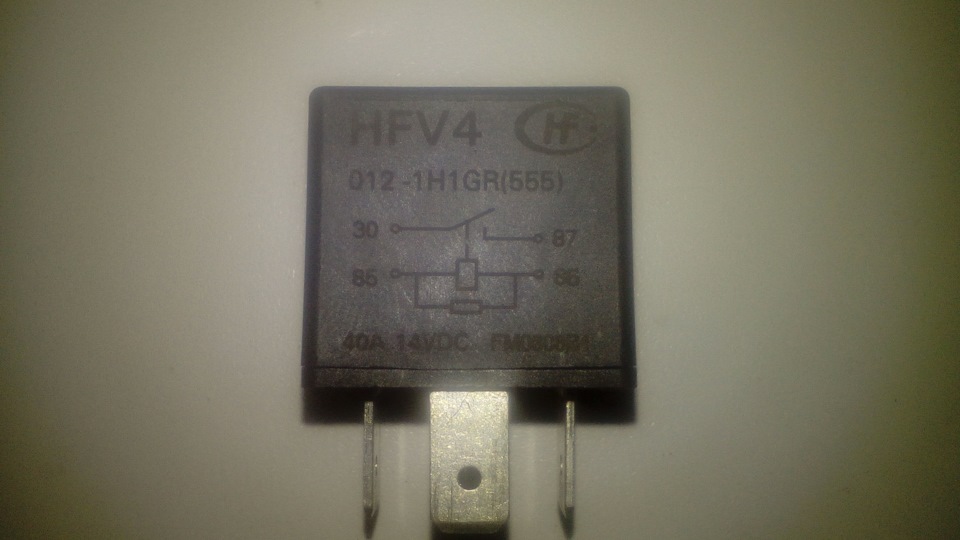

геморно искать это реле, только заказывать. С этим проще- реле 23,3777, но требует вмешательства в проводку
Какая маркировка на штатном реле ПТФ, у меня GC-6 .Как найти?Так вроде размещение, в коробке предохранителей, похоже

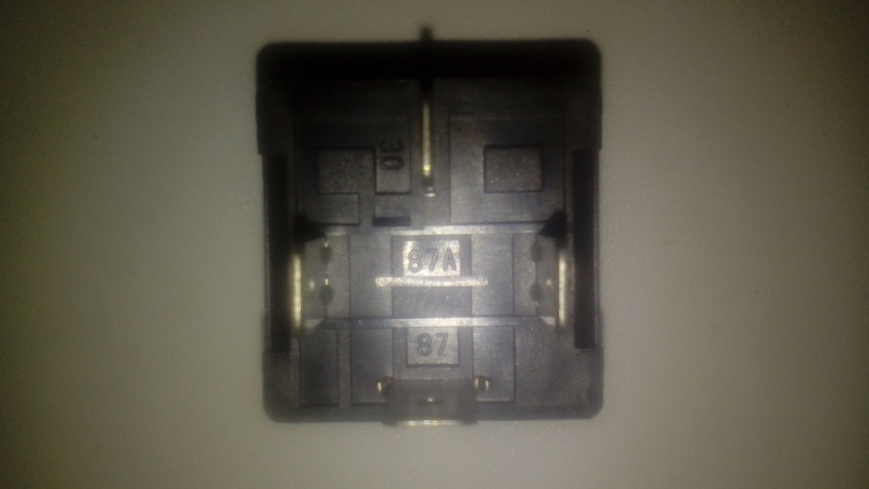

Маркировка тут не при чем. Что на ближний, дальний или ПТФ реле стоит 4х контактное и подходит любое реле от ваза или других моделей. А реле которое стояло у меня я сфоткаю и выложу в БЖ. А размещение предохранителей и реле что в мк или мк кросс одинаковое, а твоя машина это рестайлинг мк. Там изменили перед и зад, салон, в двигатель CVVT поставили.
Да, я нашел реле ПТФ в салоне, и уже получил с Калуги.Но сомневаюсь пока ставить.Думаю может на ближний?

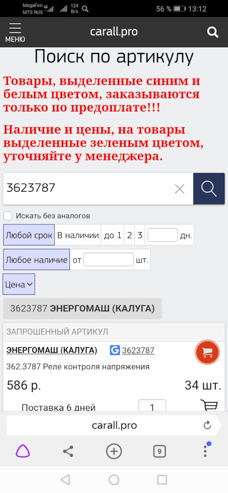

неплохо! тоже много раз забывал и потом курили, а че где такое купить?
Идешь в магазин по запчастям и заказываешь, а можно через интернет у них есть свой сайт. Там и там ты переплачиваешь, но куда деваться, по цене завода все равно не привезут. А так на сайте реле стоит 399 рублей.
