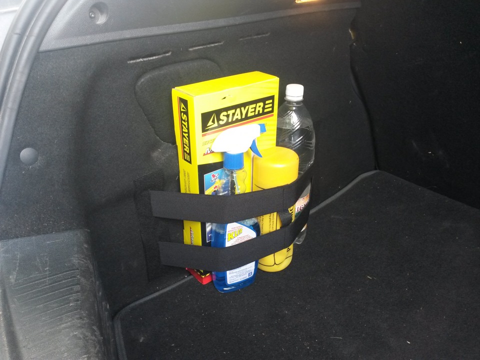

Где-то на просторах драйва видел подобную штуку, и подумал — а почему бы не сшить самому этот удобный аксессуар!
сказано — сделано)
на днях будет еще один вид крепежа для горизонтального груза!)

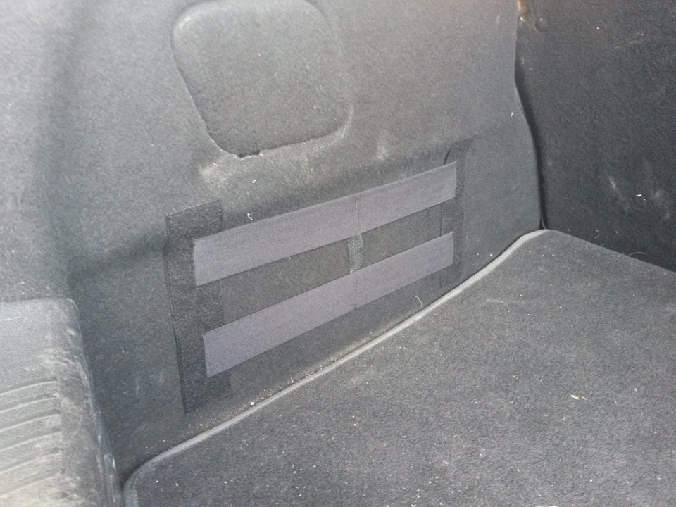

Делается легко — липучка пришивается папка с мамкой по 20 см две резинки по 30 см и между ними стропа чтоб ничего не разъезжалось) Держит очень крепко, даже пробовал сувать две 5л бутылки незамерзайки!
в багажнике теперь ничего не болтается)
кому надо могу наделать, благо материала осталось куча)
