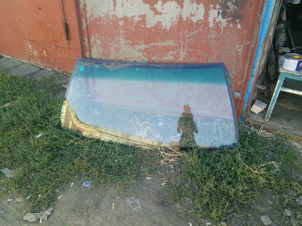

Так как лобач у меня затертый и покоцаный решил его заменить, лобач у меня вклеенный с завода. Декоративную резинку вытащил легко, кроме одного места, бортик которым за стекло цепляется немного порвался, но в целом резинка хорошая. Ставить ее обратно врятли буду, думаю лобач без нее вклеить.
Лобач вырезал с другом Duos, струны у меня не было, вырезали сварочной проволкой 0.8. Для удобства сделал вот такие ручки
Минут за 20-25 с перекуром мы вырезали лобач, ничего сложного, главное не торопиться и делать вдвоем, одному не удобно.

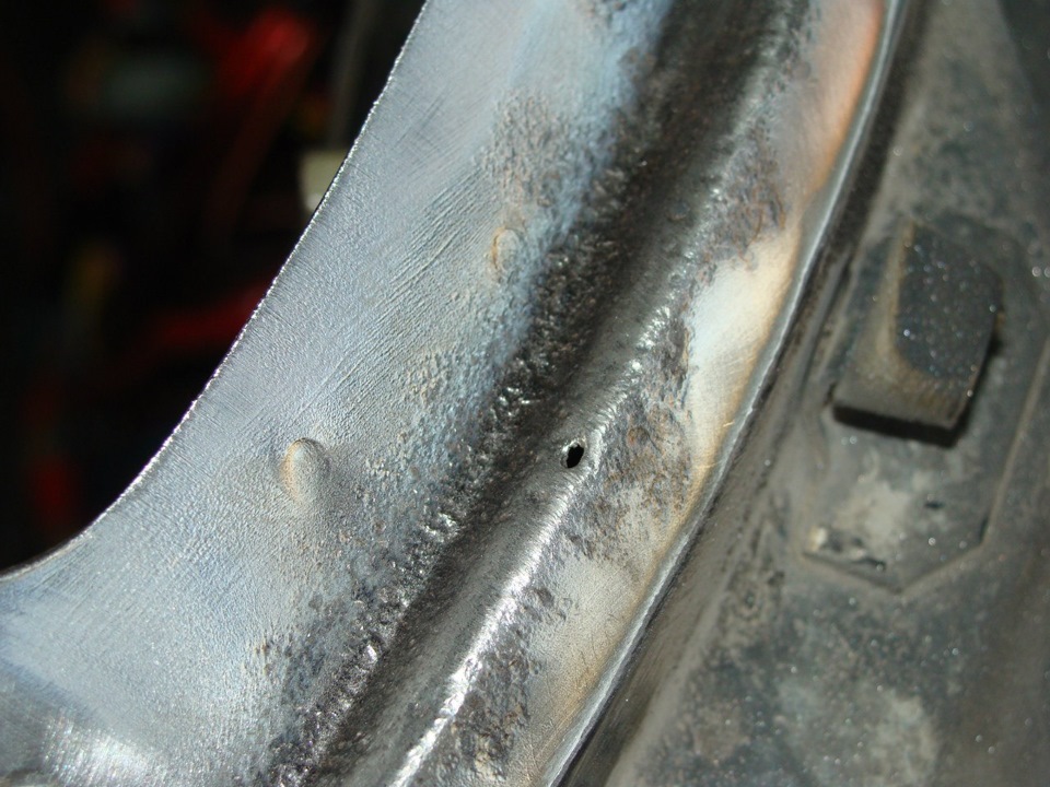

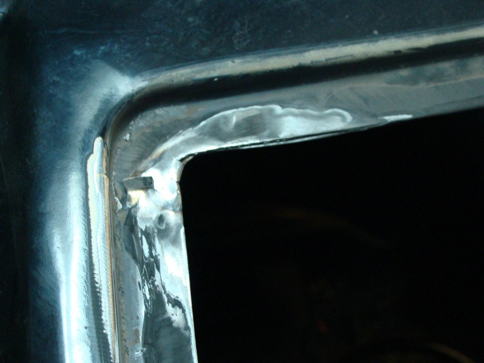

В целом рамка хорошая, вся ржачина только по низу, буду травить преобразователем ржавчины, потом зачищать.
Размеры рамки под вклейку, может кому пригодится)
В среднем 20-23 мм ширина рамки.
Кто какой герметик посоветует? На какой герметик вклеивать и каким герметиком лучше щель самазать вместо резинки?

Из герметиков, лучшее чем приходилось пользоваться — Liqui Moly. Teroson и иже с ним жестче. LM остается долго эластичным. Металл можно замазать шовным герметиком — CarSystem, 3M, можно и Novol на что денег хватит. Но если ещё не сделал всё, я бы сначала укрыл металл фосфатным и потом эпоксидными грунтами. Лучшее из дешевых — Reoflex.
герметик куптл teroson, рамку уже покрасил, сначала всю ржу вычистил, цинкарем потравил потом вычищал его и покрыл эпоксидником спектрал
Тоже отлично. Главное, изнутри заантикорить. Чем-нибудь проникающим типа растстопа или лучше ноксудола.
ноксудол впервые слышу) надо почитать, весь антикор еще впереди
