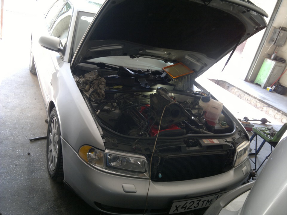

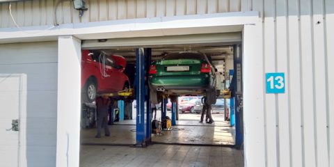

Прошлый хозяин Кирилл говорил мне что нужно удалить катализатор!
Я тянуть не стал, он там ни к чему!Записался на СТО и поехал!

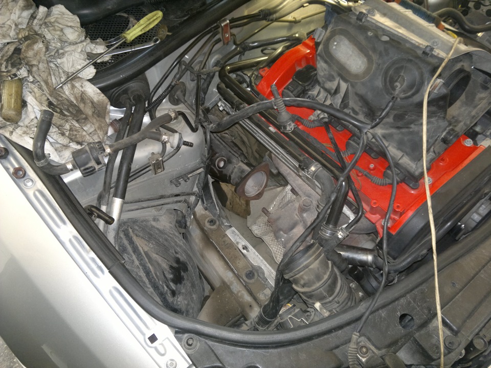

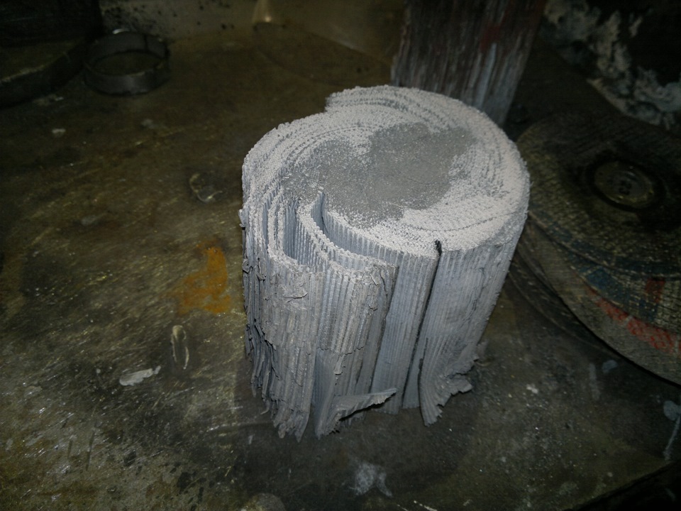

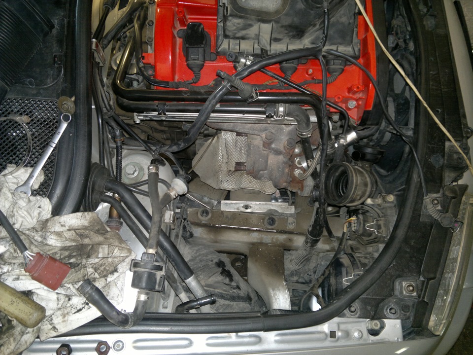

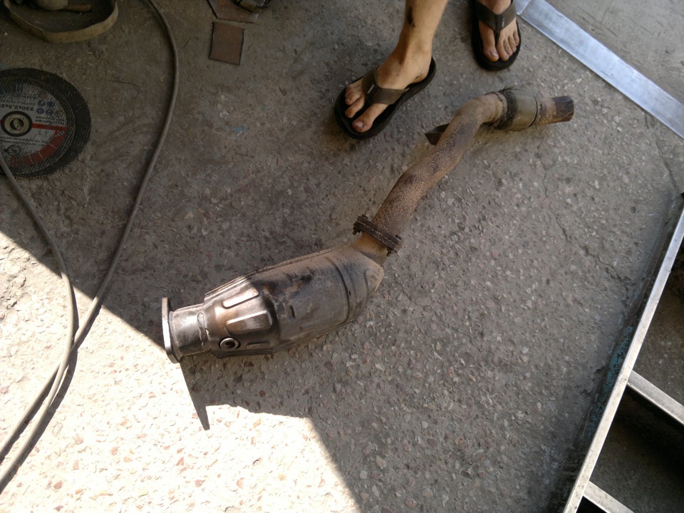

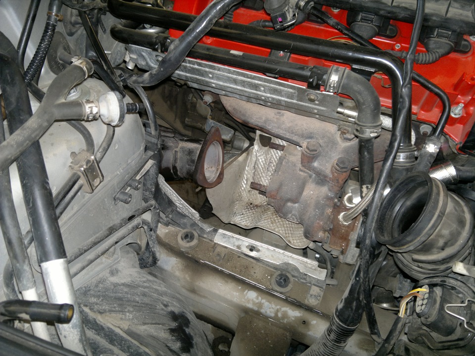

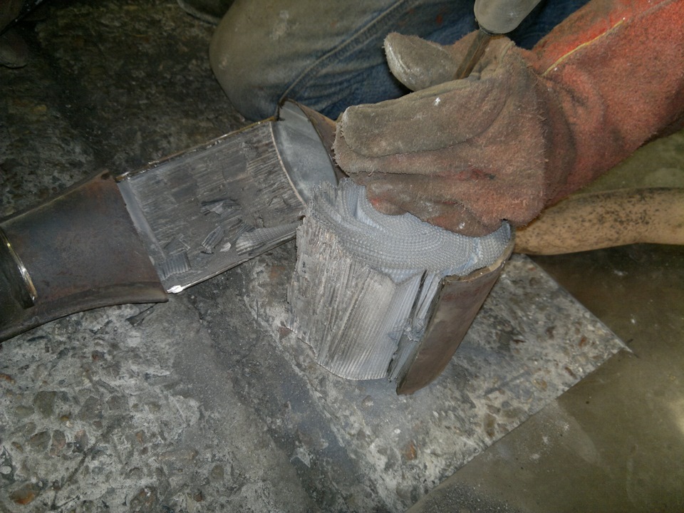

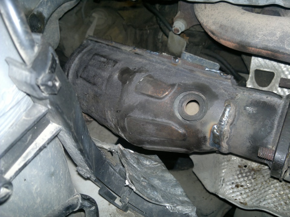

Разобрать пришлось не мало чтобы извлечь катализатор…
Сняли корпус воздушного фильтра, шланги ВКГ, расширительный бачёк чтобы отсоеденить лямбду!
Долго общался с пацанами которые работают там…думал может типо даунпайпа замутить…Но меня отговорили!И наверное не зря!

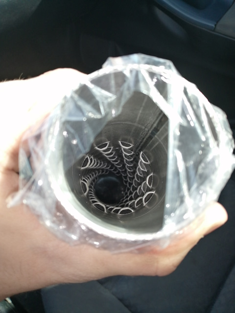

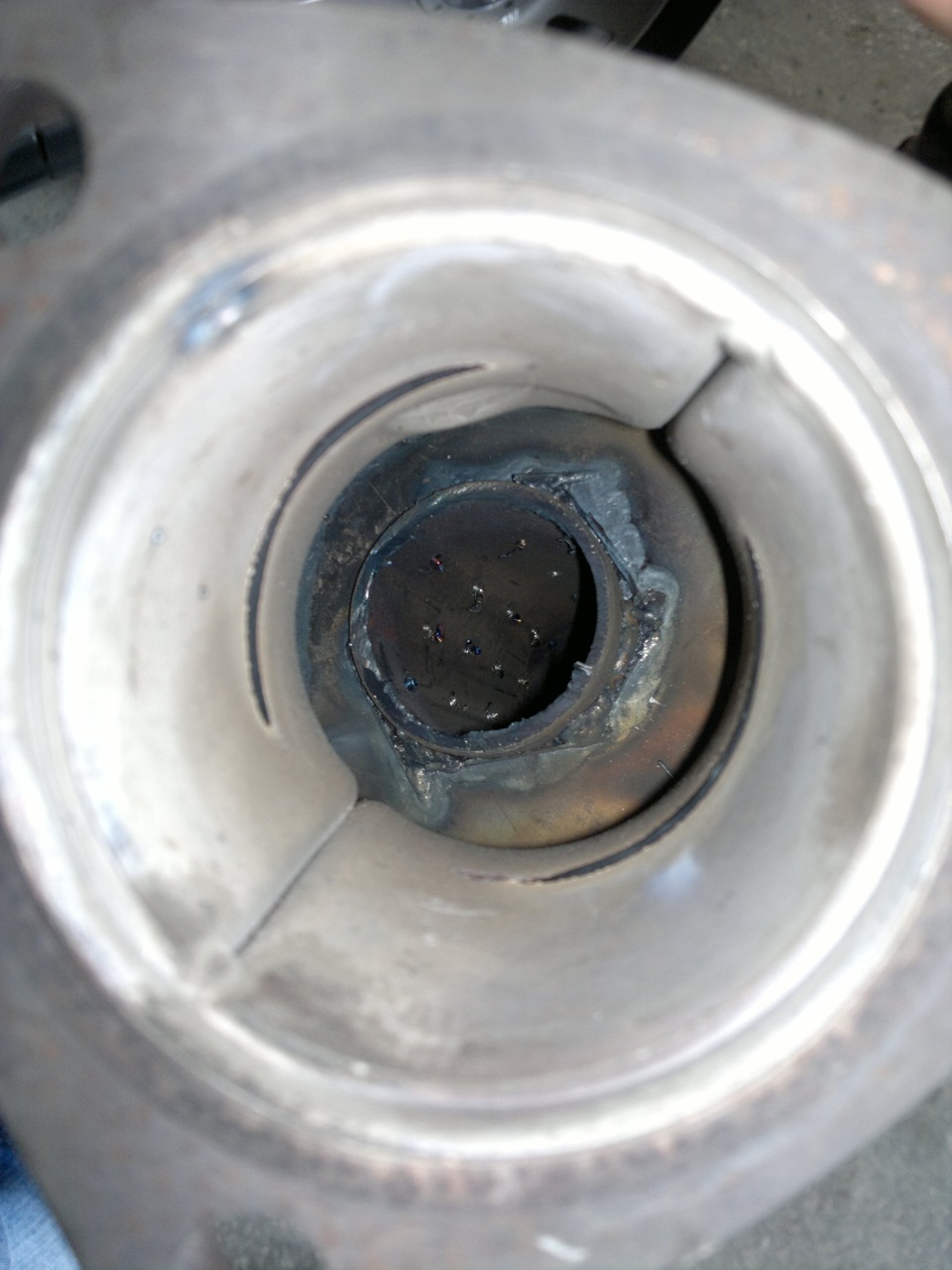

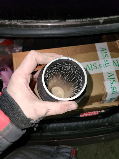

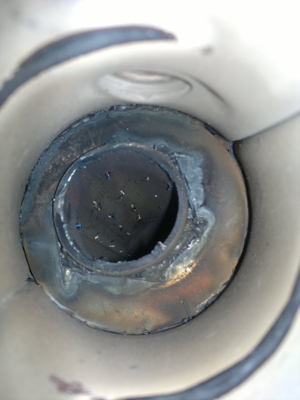

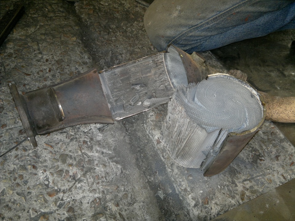

После чего мне во внутрь этого бочёнка вварили 2 перегородки и по центру пустили перфорированную трубу!
Фоток нет к сожалению как там всё это вваривалось…но есть фото вот такое…
что внутри
По сути…мне освободили выхлоп от катализатора и сделали всё по уму!На вторую лямбду кинули обманку как положено!
Вываривать типо *даунпайп* мне не к чему т.к. строить КоРчА я не буду)))Терять комфорт тоже не охота (пока)…Да и отговорили меня они пускать тупо трубу вместо этого бочёнка т.к. появится звон или свист!

Машина поехала лучше и легче!Звук поменялся совсем чу-чуть!Но прижимать стала лучше!Я пол дня улыбался!)))

гавнище тебе наварили. из чернухи(((( у тебя рабочая температура на выходе при нагрузках порядка 800 градусов. то гавница что наварили при такой температуре будет отслаиватся и потихоньку сгорать. последтвия на турбо непредсказуемы… нужно делать было из 2-х слойной жаростойкой нержавейки, не менее 2.5 мм толщиной. вот это грамонтно. а не это гавно(

С какого перепуга она поднимется?и если честно не понял процесса распила потом сварки, нельзя сразу взять молоток и вороток и просто из внутри все выбить, я так делал
