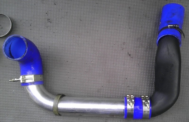

Сбылась моя давняя идея, сделать силиконовые патрубки на интеркуллер. Всем фриловодам известна проблема с ними. Текут, пачкают и лопаются в самый не подходящий момент. И в виде профилактики сделать все, что бы этого недопустить.
Благодаря клубному форуму и первопроходцу Technician, это стало возможным!
Нам понадобится:
1. Труба алюминиевая 90гр 57мм.
2. Патрубок силиконовый 90гр 57-63мм (переход диаметра).
3. Патрубок силиконовый Камаз 5320-1303010-01, всем известный верхний.
4. Патрубок силиконовый 57мм.
5. Хамуты усиленные.
6. Очиститель спрей. Для соплей патрубка.
Все это продается как правило в тюнинг магазинах. Все, кроме верхнего патрубка, с таким изгибом их не бывает. Поэтому уже родной нам Камазовский!))))
Разбираем морду, снимаем бампер, усилитель бампера, и пластиковую защиту перед защитой картера. Снимаем сопливые патрубки, это просто. Откручиваем сверху хамут, пластиковое кольцо под интеркуллером и хамут с самого интеркуллера.
Алюминиевую трубу естественно придется резать. Я отрезал 20,5 см и 4 см. С каждой стороны. Режем так же Камазовский патрубок по образцу родного.
Теперь все собираем по образу старого, вот что получается.
Ставим и хорошенько прикручиваем, хорошенько. Особенно стыки патрубков с алюминиевой трубой. Так как мы срезали выступы предотвращающие соскакивание патрубка, нужно прикрутить очень хорошо, давление там огромное. Хамуты обязательно усиленные, мы же хотим забыть про эту проблему навсегда))))
Все, собираем все в обратной последовательности.

Установил вчера всю эту конструкцию. Появился писк при наборе оборотов от 1800, чем сильнее давлю тем громче. Причину не могу понять, соплей на соединениях нет. Может надо было металлическую трубу и пластиковую часть патрубка прям встык соединять? Подскажи пожалуйста как ты сделал?

Подскажи, какой длиной в итоге получился алюминиевый пайп? Оставшаяся часть от камазовского патрубка не может заменить прямой на 57мм?
Честно, не мерил сколько осталось, померил обрезки только, сними родной и померяй по месту. Главное что бы ничего не задевала. Были случаи что перетирались у друзей.
Прямая не подойдет, заслонка под углом, прямую будешь пихать, патрубок изогнется.
Нет, я имею ввиду оставшуюся часть от камазовского патрубка, которая прямая обрезается. А по снятию уже поздно, вчера пробило патрубок. Машина дома, а покупать надо
Не пойму куда обрезок от камаза хочешь поставить?
Так собирать то ты будешь у машины, и обрезать пайп там же
В общем зря купил прямой патрубок 57-57, остаток от КАМАЗа замечательно бы подошёл на место соединения пайпа и старой пластиковой трубы идущей к дз

А пайпинг алюминиевый раскатывал на срезах? Или просто хомутами прихомутил?:)
Ничего не делал кроме того как слез напильником округлил
