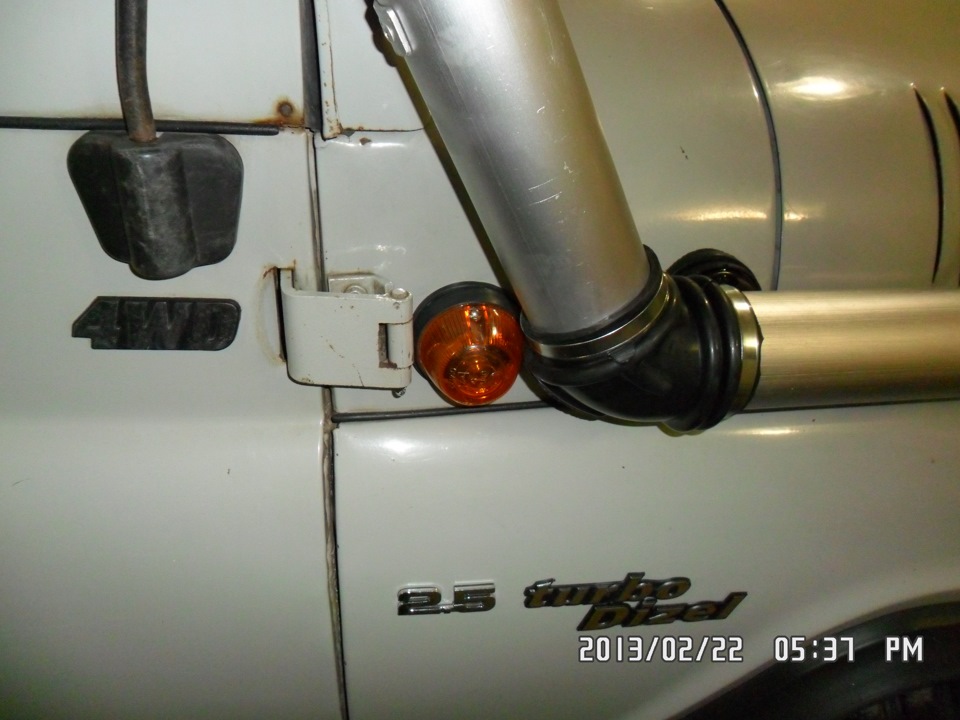

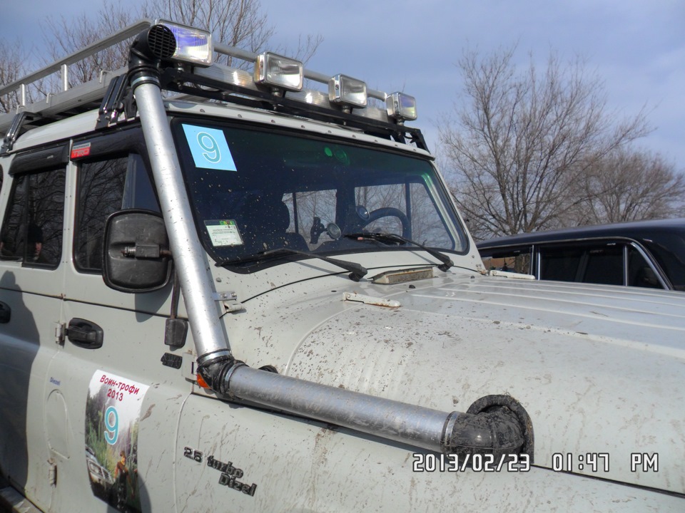

Что бы не играло одно место при очередном преодолении брода, пришло время соорудить шноркель.

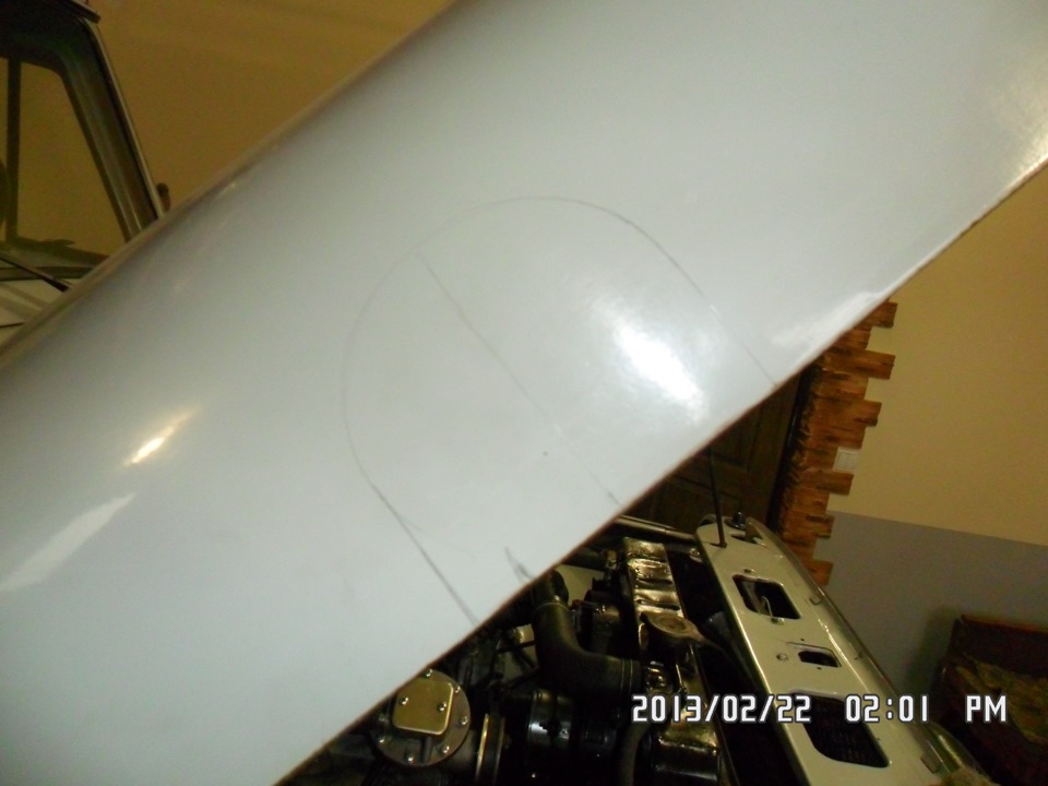

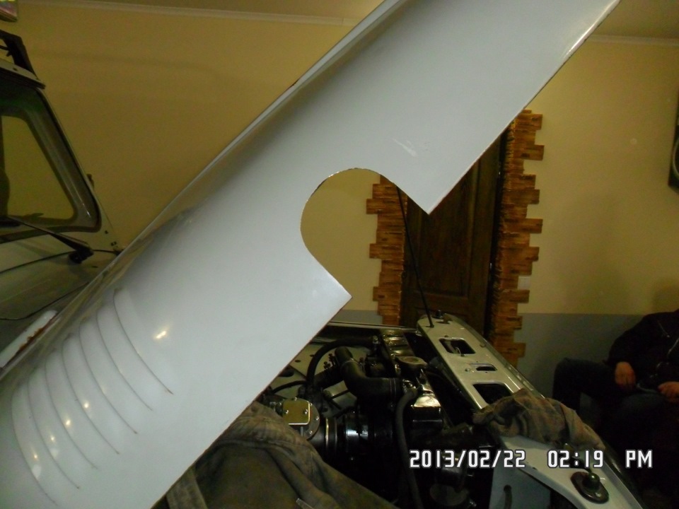

Долго рука не поднималась резать капот, но глаза боятся а руки делают.
Болгарка и электро лобзик делают вещи.

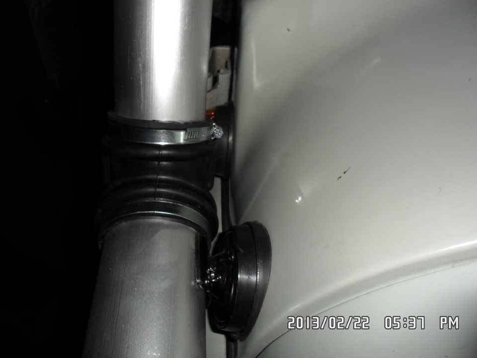

Штатный повторитель пришлось немного перенести.
На его месте теперь крепление
Проверенно, испытание боем выдержал на 5+ на очередных клубных соревнованиях(но это совсем другая история)

а труба с чего?
Алюминевая, купил на рынке на метр погонный.

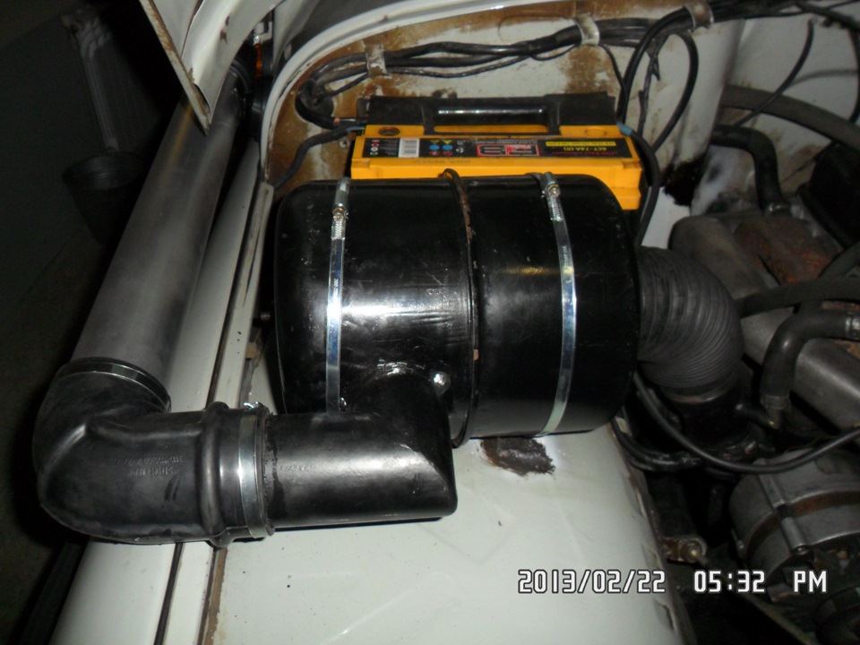

Бочек от чего использовал? и дождь не попадает в него?

спасибо завтро вот поеду че нить думать, а то скоро пух и так далее=)) нужна полюбому

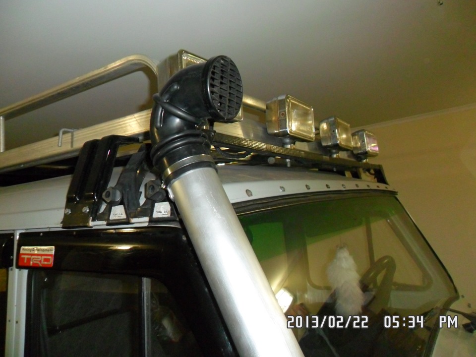

если честно делал примерно по твоему =) щас вот не знаю где взять сетку на кончик, у тебя от чего?
Дефлектор от печки ваз 01-06 которые на панели (торпедо)
Я снял саму сетку и для крепежа сделал П-образную пластину
которую потом зафиксировал саморезами.

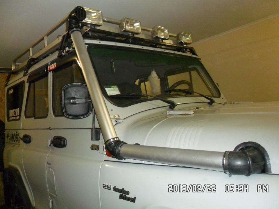

отлично смотрится! Аккуратно!
Спасибо.

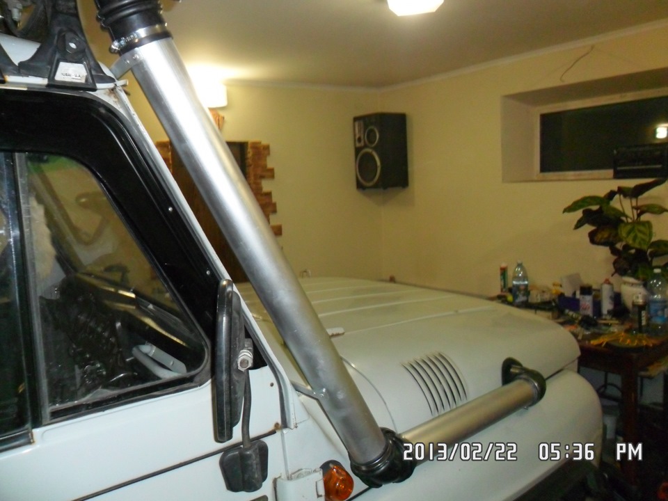

Как показал себя дизель? Со шноркилем тяга не упала?
По расчетам она и не должна была падать, в салоне стало тише.
