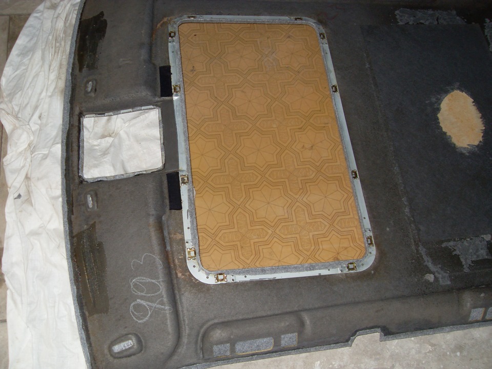

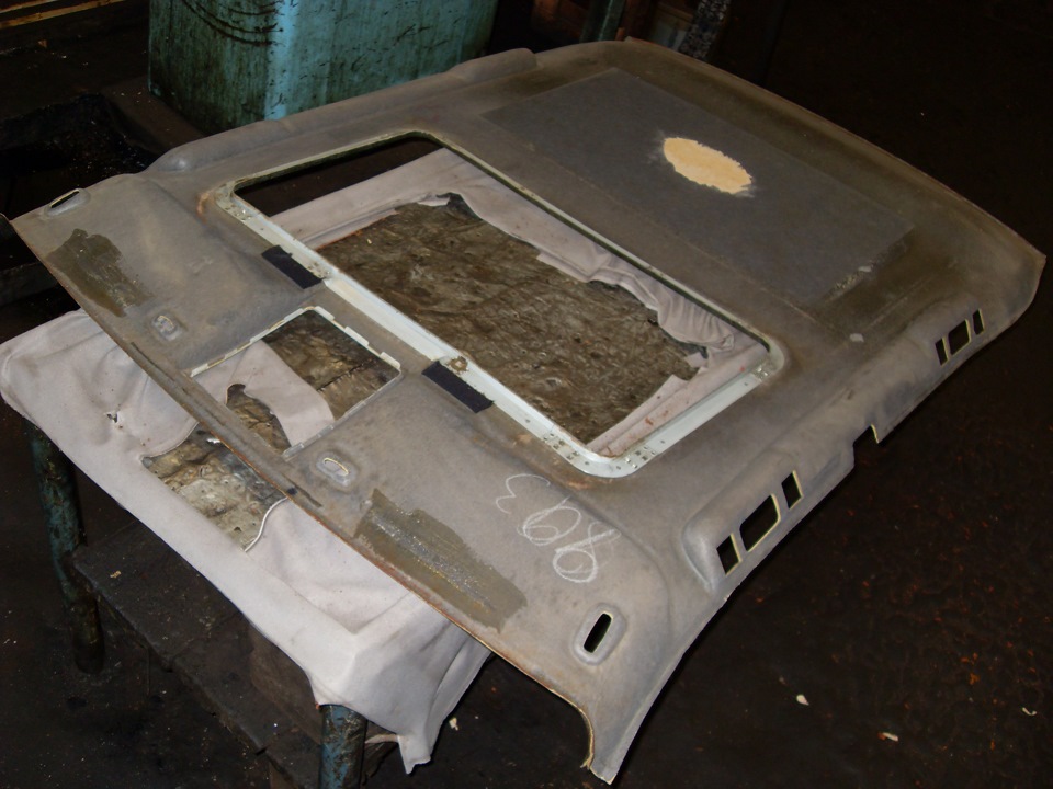

Собственно инфа в инете про перетяжку есть, я нашел 2-3 статьи, когда знаешь, то можно сделать все одному, я даже снимал и ставил весь механизм люка, ничего сложного, но первый раз снять лучше с кем-то, просто он относительно тяжелый ))

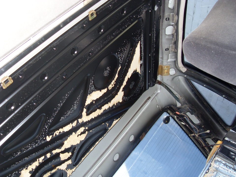

Итак, откручиваем и снимаем все что находится по периметру потолка, передние и задние накладки на стойках держатся на защелках, их аккуратно дергаем на себя, также выдергиваем уплотнительные резинки (только сверху, чтоб не мешали) и выводим их наружу. В районе люка потолок тоже на защелках, снимаются вниз, главное не сломать сам потолок, он какой-то картонный что ли, но достаточно крепкий. Можно сделать себе крючок их из металлической ленты, для помощи при снятии. Сам потолок еще приклеен до металла в районе козырьков и от люка до почти стекла, аккуратно отрываем )) вынимается через переднюю правую дверь, с задвинутым назад и опущенной спинкой сиденьем.

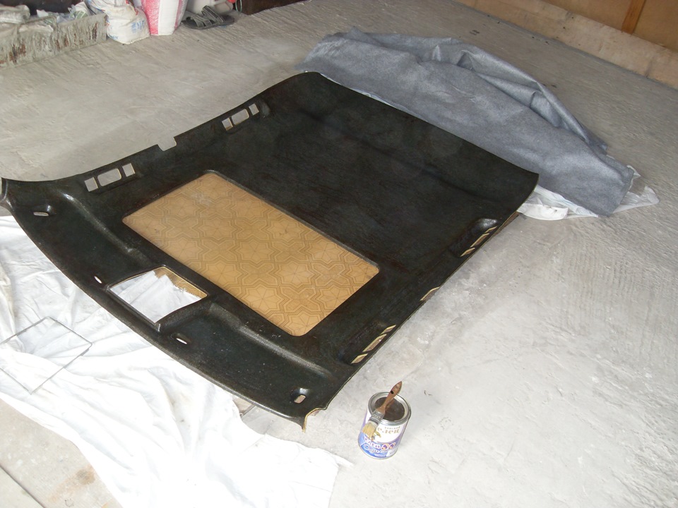

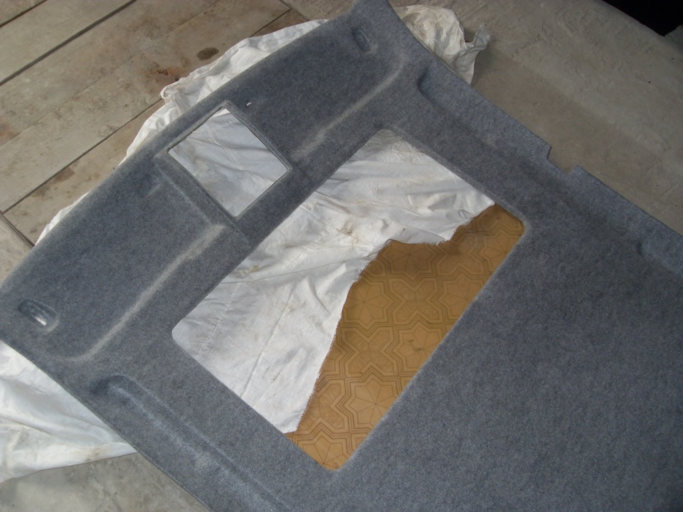

Счищаем остатки поролона шпателем, ножом или просто руками в перчатках )) клеем новый и собираем все обратно, подготовив и отмыв все

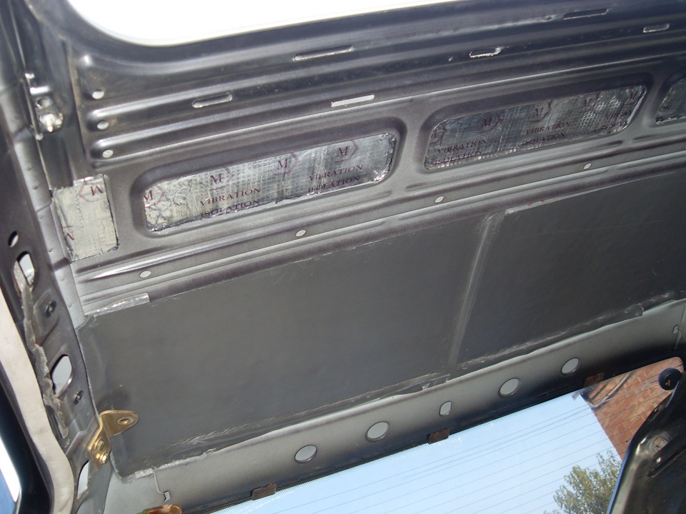

Я еще снимал и разбирал люк, делал ревизию (геммор еще тот, без особой надобности не советую туда лезть) и заодно приклеил вибру и шумку на крышу
Да, еще, декоративная накладка на люке снимается так : задвигаете немного люк в крышу и с торца, спереди увидите две защелки, расстегиваете их и руками сдвигаете накладку на пару сантиметров, но чтоб не защелкнулись обратно, закрываете люк и приоткрываете на проветривание вверх, в освободившийся проем задвигаем руками эту панель внутрь крыши и потом вытаскиваем, она может зацепиться сверху двумя пружинными пластинками, их легко поправить рукой снаружи, через открытый проем в крыше

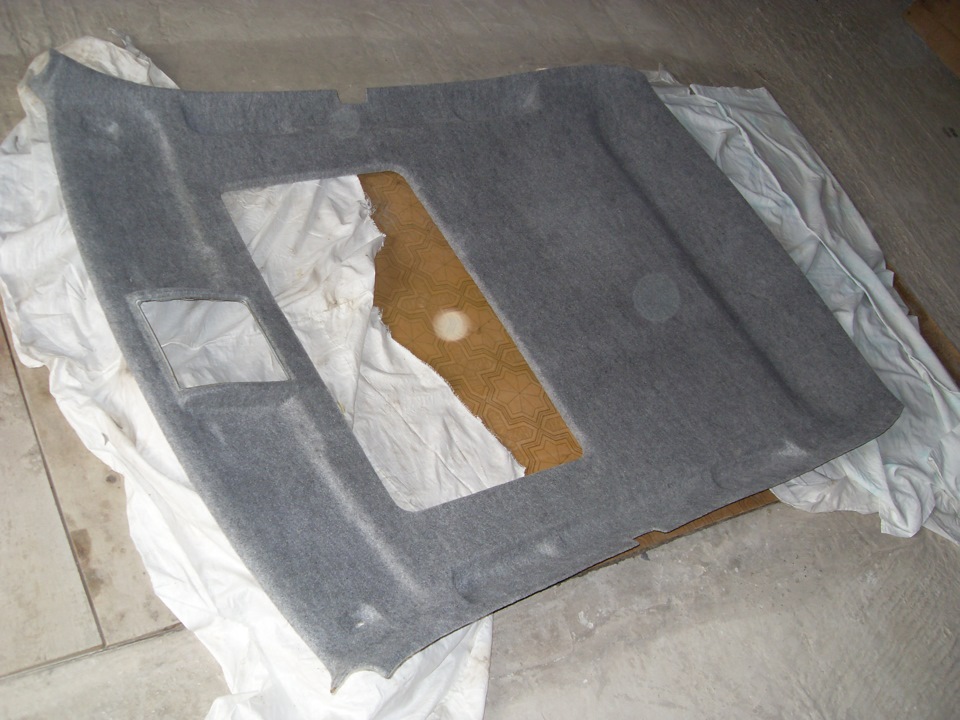

Клей использовал 88, но только в жестяной банке. Первый слой наносил на весь потолок, а второй кусками мазал и приклеивал карпет. Кстати, этот матерьял мне не понравился ((( пока проклеенный потолок лежал, было вроде ничего, но когда поставил на машину, то понял, что цвет не очень подходит, весь пластик выделяется (( … но лучше, чем было )))

нуу, делал первый раз такое, вариантов особо не нашел, хотел чтоб цвет примерно совпадал, а алькантару побоялся (хотя и пожалел потом) на тот момент были другие мысли
Хорошая работа! Тоже хочу переклеить в тигровую или чёрную алькантару
спасибо … тигровая? ну не знаю, черная наверное лучше, но в любом случае пластик с козырьками будет выделяться … я пожалел, что не переклеил алькантарой, правда дороже в три раза, но смотрелось бы круче
кстати, если ей бедешь клеить алькантарой, то обязательно прогрунтуй потолок
