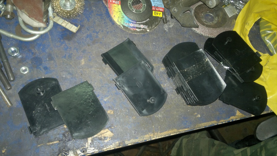

В УаЗовскои или ГаЗелевском ( волговском ) магазине. Противоскрипные пластины от рессор ВОЛГИ. 2 комплекта, так как в каждом 2 вида пластин, тебе нужны именно ровные, 8 шт

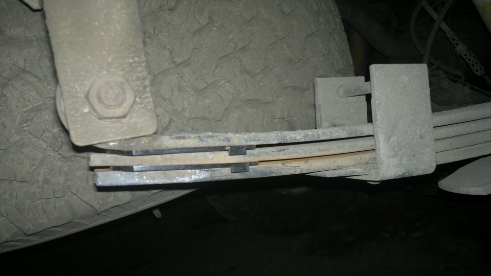

купил два комплекта на 55 рублей) Как ставить? Пакет разбирать?
)) Вывешиваешь колесо домкратом, под раму, не под мост, что бы разгрузить рессору, и монтажкой или мощной отвёрткой разгенаешь два листа
Ну примерно так и рассчитывал, но сомнения вкрались)
Спасибо! Взял на заметку, на выходных сделаю
Всегда пожалйста
И не скрипят?
Нет ) давно всеми облюбованные пластины

Получается на каждую рессору по 4 штуки, итого 8?Да как продавцу прокладки обозвать?
На днях займусь, подводных камушков не много?
Нет совсем ) будут проблемы напиши )

Прикупил скрипуны, Они пластиковые?
Да, твердый пластик
И на долго хватает?
нУ МОИ прошли 10 000 км и всё еще целы )) А так км на 30 000 должно хватить. Если с частыми выездами на бездорожие, то дели на 3
Шибко уж дешевые 21р.
Это за комплект 21 рубль?! Я брал 2 комплекта и стоило мне 200 р
21р за комплект, интересно но на сколько моих хватит.
это где такие цены ?
Племяш припер про магазин я не спросил, меня больше интересовал вопрос, а не было металлических?
Так металлических и не бывает, и нет в них смысла ! Скрипа только больше будет, по этому ставят пластик и полеуретан ))
