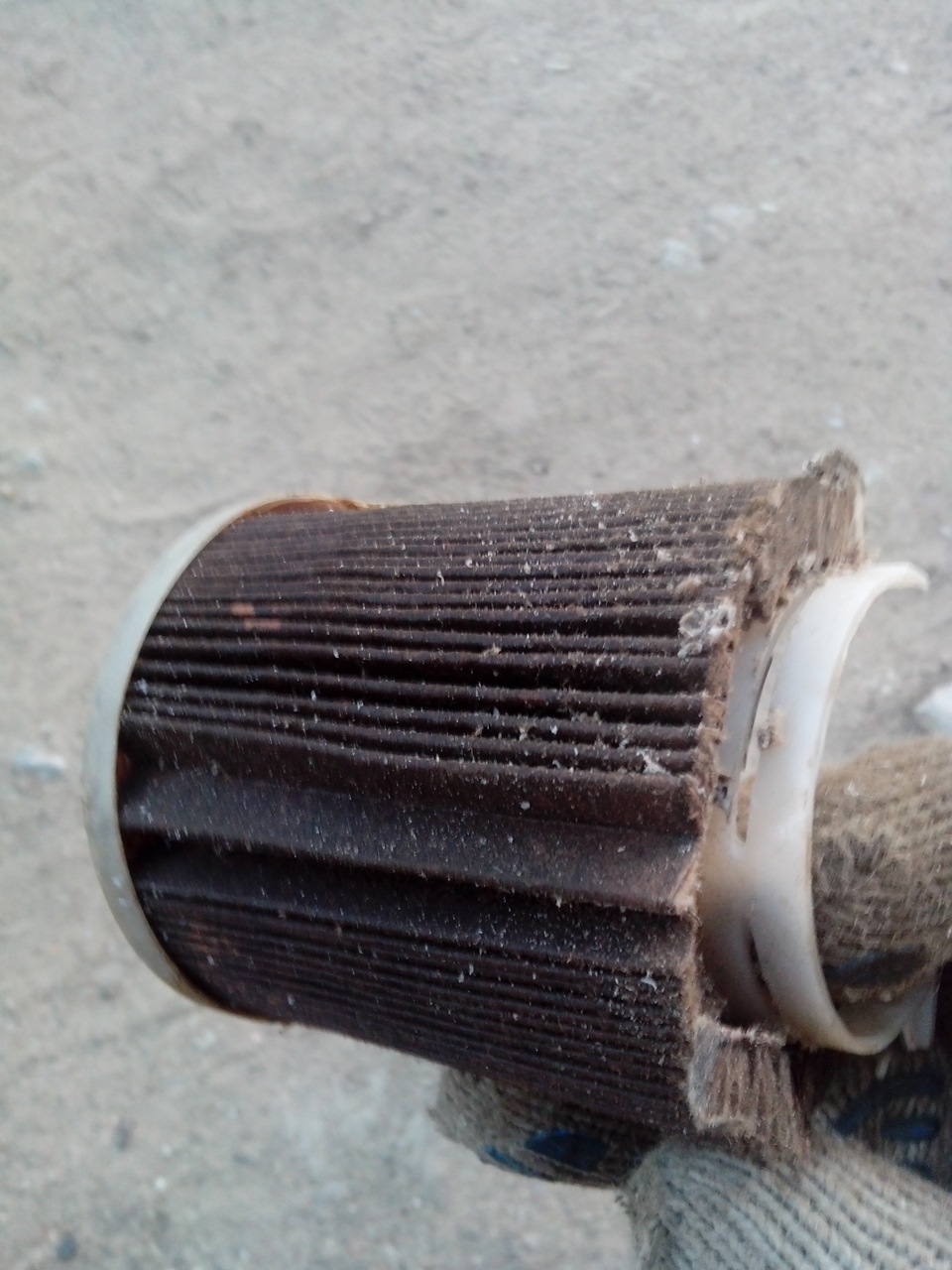

На второе плановое ТО кроме стандартных процедур по замене месла
решил заменить топливные фильтра
масло 08880-10705 — Toyota SN 5w-30 — 1696р.
фильтр масляный 90915-YZZE1 — Toyota — 336р.
фильтр воздушный Sakura A1178 — 298р.
фильтр топливный Toyota 23217-23010 — 303 р.
фильтр топливный Sakura FS1150 — 770 р.
Почитал букварь, раскрутил, разобрал, заменил, собрал.
Первый запуск — долго крутил стартер (видимо пока трассу наполнил)
Вроде всё хорошо, но машина постояла и очередной запуск продолжался около 5-6 сек.(
Разбираю… при сборке порвал резиновое колечко…
Очень коряво снимается и ставится фильтр тонкой очистки.
Оставляю Ярика, мчу в магазин.
В магазине РТИ таких размеров не оказалось( пришлось отдать за
кольцо резиновое Toyota 90301-09021 — 120 р. !
Собирать стал очень внимательно…
Всё ОК.
