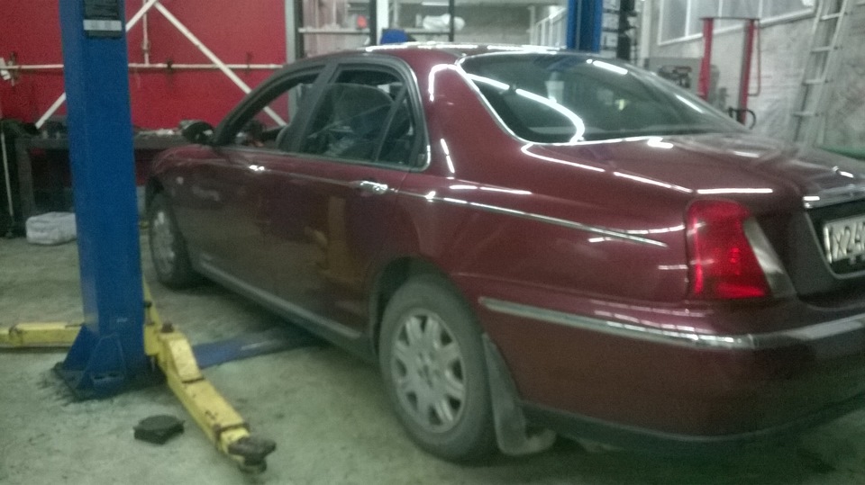

В тот же день, что оформлял машину, поехал поднять машину, посмотреть на нее с другого ракурса.Подняли этого красавца и начали шатать-болтать.Обрадовал оптимистичный прогноз-на замену, считай, расходники.
Итак:
-самое первое и важное, патрубок охлаждения, который идет под расширитель
-гофра на воздушный фильтр(порвана пополам) фотка прилагается
-задние колодки(уже есть) и датчик(срезал какой то мужик раньше, на сервисе
-задние сайлы на передний рычаг
-рулевые тяги на наконечники
-задние втулки стабилизатора, стойки стабилизатора
-на правый рычаг большая шаровая
-на заднюю банку хамут и подушку(подушки), говорят что можно просто приварить.
-ремкомплект ручника.
Если кто-то может подсказать где, что можно достать подешевле, буду очень признателен!
Патрубок нашел за 2000 на разборе.Про патрубок, кстати, будет отдельная тема.
