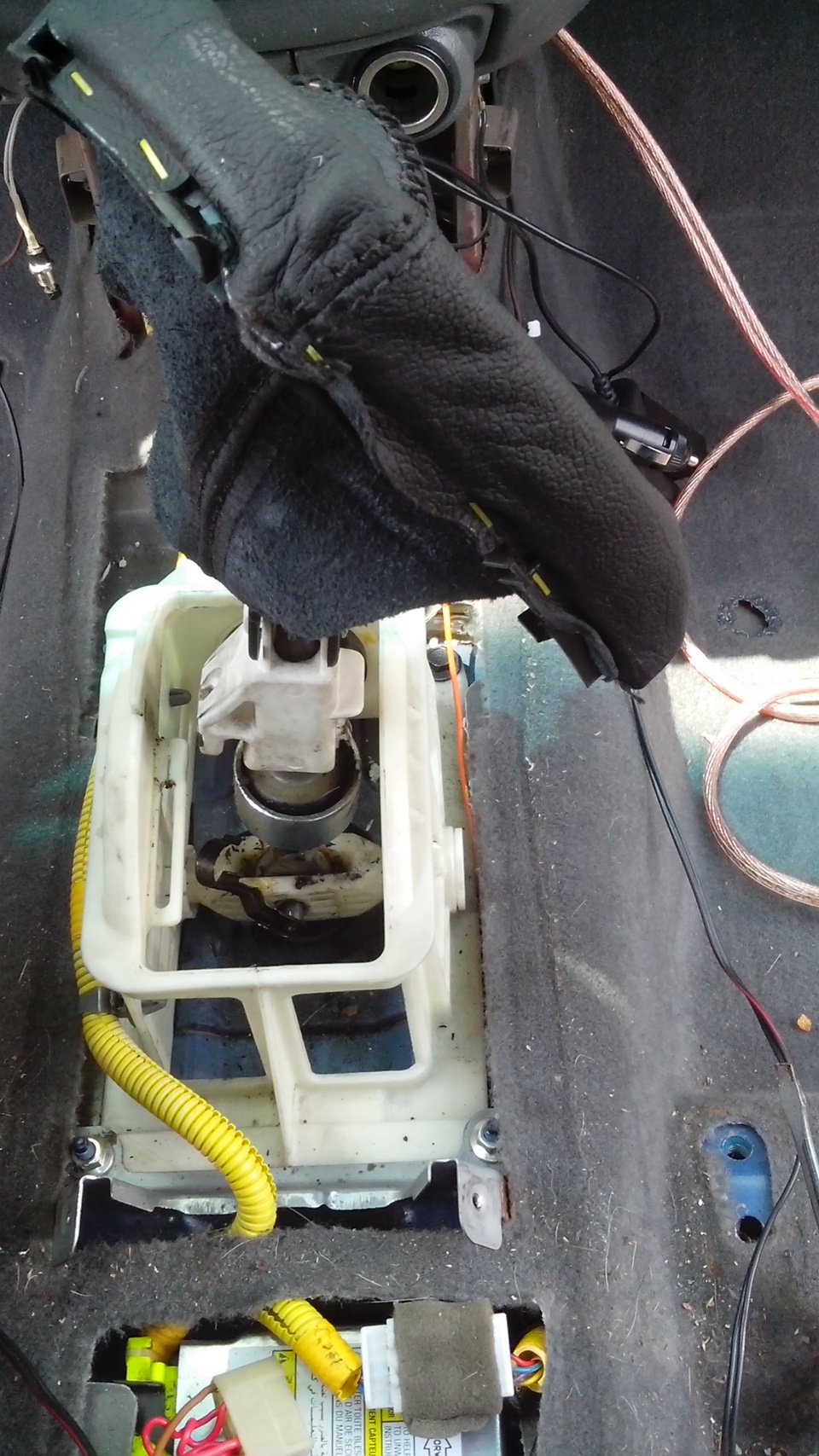

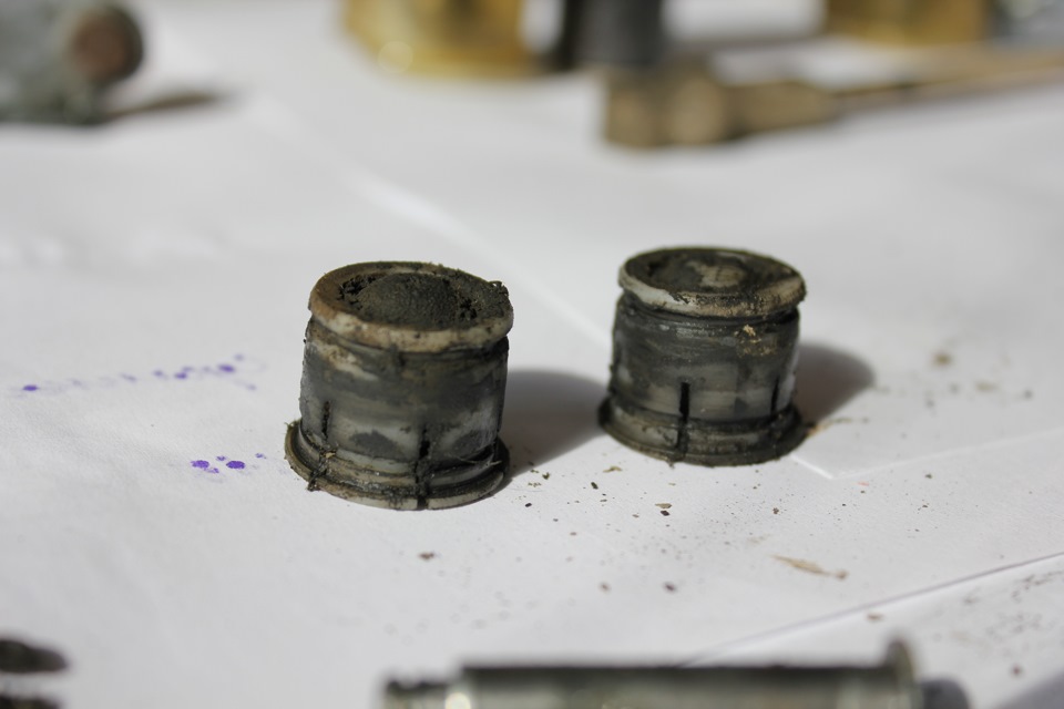

Решил я перебрать свою короткоходку. Проехала она уже почти 60 тыс, а втулки на ней все были родные с пробегом 140 тыс.
Пользовался своим же фото-отчетом.

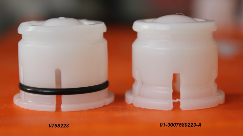

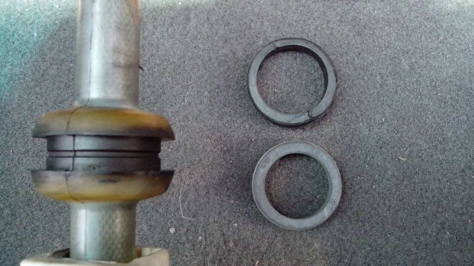

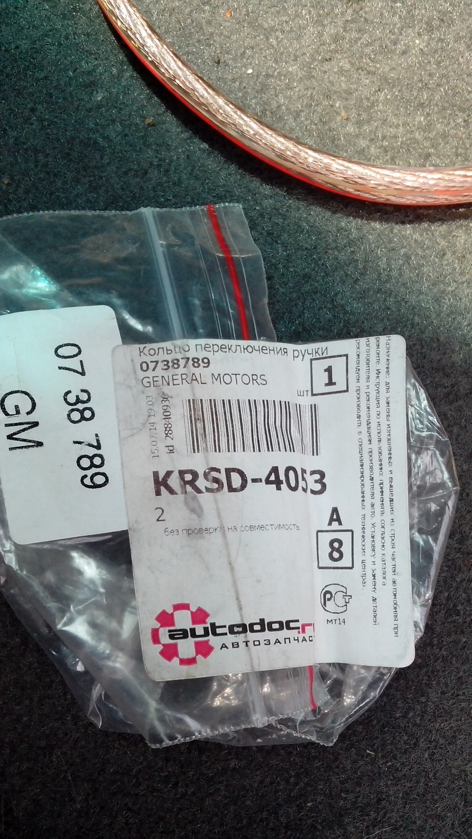

Заказал втулки GM, но оказалось они по одной идут, а не парой. Поэтому заказал набор для ремонта КК за ту же сумму.

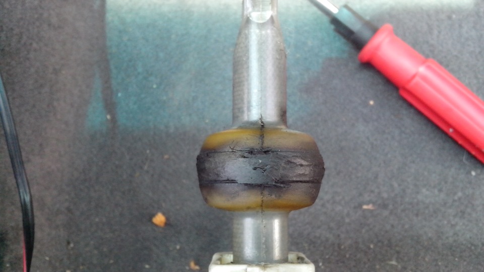

За одно поменял кольцо на ручке КПП. С полиуретаном не стал заморачивваться, родное 7 лет отходило, его и заказал.
Был звон при включении задней передачи, теперь все как новое, плотненькое, не скрипит.
Сложного ничего нет, но многие делают ошибки при сборке КК. Поэтому пользуясь случаем сделал видео.

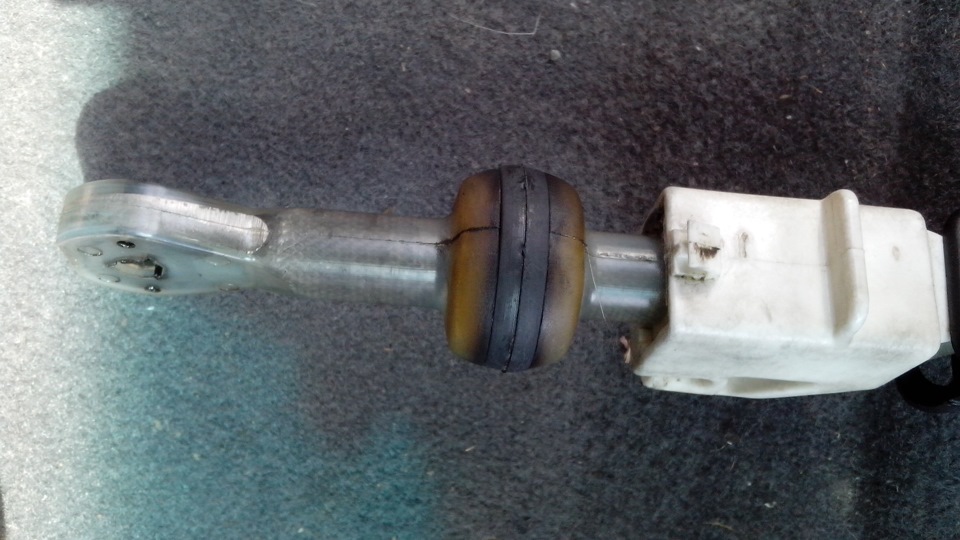

а стоит ли менять карданчик, который идет от кулисы на коробку? пластиковый, белый
Я не менял. Люфтов больших пока нет. Но если не дорого стоит, то можно и махнуть, если собрался туда лезть
Я весной перебирал кулису, но эту штуку отдельно не нашёл в продаже
Если все нормально, то забей
Наверное так и сделаю, пока не разболтано

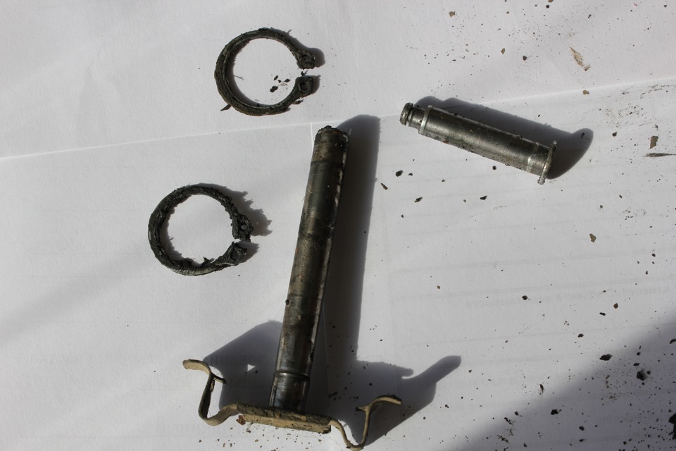

Что за подпружининный фиксатор?Я конечно еще не взялся за это дело, но на будущее(если можно, фото фиксатора).И кстати ручку кпп куда именно зафиксировали отверткой, тоже бы фото сверху.Спасибо
Фиксатор на 4 фото Т-образный. А про отвертку в самом начале есть ссылка на мой фото-отчет, выделенной синими буквами

Я купил новую кулису, установил, а сток кулису переделал, с короткого плеча вырезал миллиметров 8-10 а в длинное плечё вварил, но пока не ставил, думал будут проблемы с настройкой. Алексей судя по видео, ты настраиваешь короткоход как сток. Отсюда как к опытному пользователю короткохода у меня к тебе два вопроса : не было ли проблем с настройкой? и могут ли у меня с такими изменениями плеч, настройки отличаться от настоек стоковой кулисы?
какие расстояния получились в итоге? Механизм кулисы рассчитан на небольшое изменение положения шарниров. В одну сторону ход рукоятки увеличивается, в обратную уменьшается. Проблем быть не должно, но пока не поставишь не узнаешь. Фотку можешь кинуть?
Щас фото скинуть не могу я в командировке, приеду недели через три, скину фото с приложенной линейкой. В моей переделанной кулисе смещение шарниров не большое, по сравнению с твоей, но в сумме с ручкой от Opel astra g (она немного короче) эффект должен быть. Я тебя понял, нечего гадать, надо ставить а там видно будет. Спасибо за такие записи, заставляешь двигаться вперёд. Как сделаю отпишусь в БЖ.

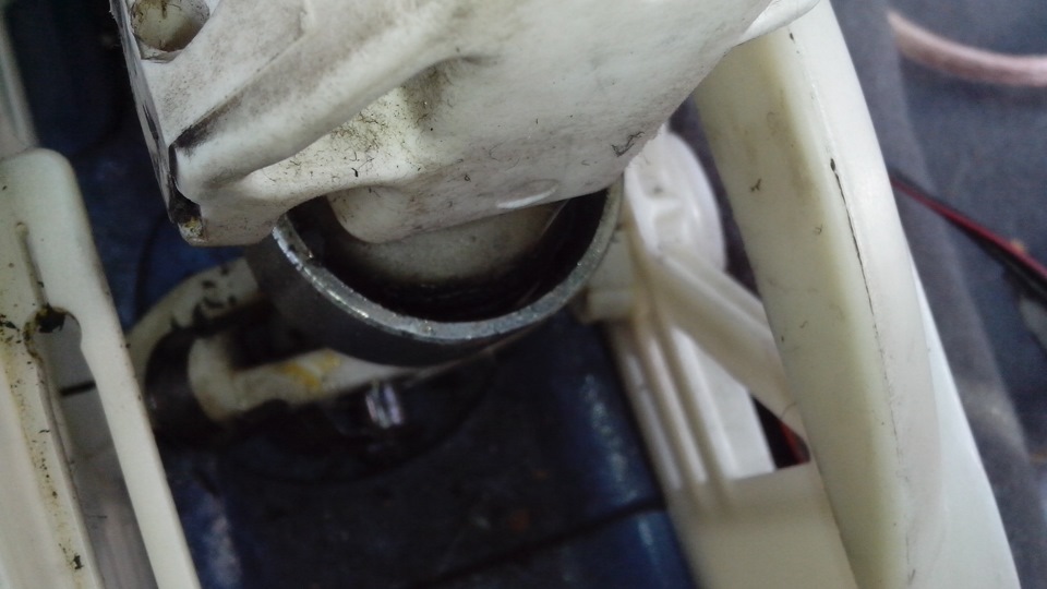

Те втулки что Вы отложили на видео не от другой модели, они идут центральный цилиндр под Т-образный штифт в моём случае там тоже был люфт я их тоже менял www.drive2.ru/l/6213397/
Спасибо за инфо, я не догадался их вытащить, глянул сверху что целые. Я думал там сплошной цилиндр второпластовый.
Так то главное чтобы люфтов в этом узле небыло, я когда поставил одна втулка с трудом надеялась на штифт, дак прирабатовалось потом где- то 100 км.
Два вопроса, номер этого ремкомплекта.
Второй пластиковые втулки изнутри нужно смазать, чем смазал?
013007580223A (AutoMega)
