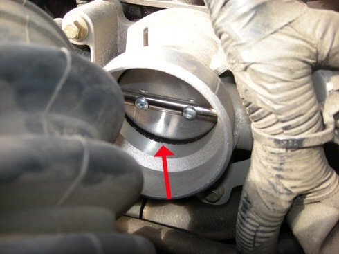

В общем топнул я с утра на работу) хорошенько так в спорт режиме на лепестках выжав максимум из финика, на 3 передаче машину тряхануло, вылез знак восклицания красный и сразу пропал. Меня это насторожило, стиль езды мгновенно перешел на старперский) доехал до мойки, рядом с работой, заглушил все ок. Думаю заведу еще разок просто предчувствие ) не заводится, крутит но не заводится, благо мойка на сервисе располагается, парней подключил, первым делом мысли о бензонасосе, так как загорелась лампочка о минимуме топлива в баке. Съездил, купил, залил, Та же фигня, стали проверять насосы, скинули заднюю сидушку, завожу. Гудят. Фу
Это впринцыпе хорошая новость) дальше клапан патрубка с бензом около движка, чуть принажали, бенз пофигачил, Макс парень из сервиса подложил перчатку, чтобы все на залило, вставил все на место, стоим думает, и тут через пару минут Максимка решает закурить)) немного юмора разбавило это унылую ситуацию) перчатку он одел на руку и стал прикуривать)) она загорелась меньше чем за секунду, не напрягаясь он ее скинул, поржал и стали думать дальше )) в общем прождал я электрика до самого вечера, благо работа под боком . В итоге вердикт по компу : заслонка! Говорит скорее всего менять .
Типа на инсигнию около 20 . Я сразу прикинул сколько будет это все стоить на финика. Мда не оч, особенно после горько опыта с ниссаном мурано. В итоге второй парень из сервиса предложил снять хомуты, па рубки и глянуть заслонку. Там был нагар. Стукнули отверткой, вуаля! И сел Аккум, не проверить! Прикурили и быстрей домой к жене и сыну, так как времени было прилично) на след день просто промыл заслону и все.

Хм. Вот оно что. Было такое пару раз летом. В разгон уходиш и на третьей легки провал в мощности, потом на секунду вспыхивает красный восклицательный знак. Потом все исчезает и все нормально по динамике становиться. Видимо по весне поеду мыть сердце пламенное изнутри.
тоже чистил на днях вроде помогло
Не снимая чистили?
Ага. Почему то так
Мне чистили оф.дилер., со снятием, но там нужно прописывать потом.
Ну обучать всмысле заслонку?
Да, если не обучать, обороты будут высокие.
Или низкие)
Ну тут как повезёт 😄
Ага)
