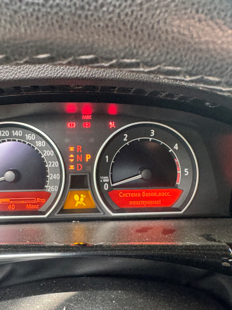

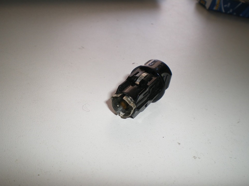

При включении габаритов начало выдавать ошибку о неисправности заднего левого фонаря. Вышел с машины, смотрю всё горит. На протяжении недели это сообщение меня изрядно достало т.к. то появиться, то потухнет. Нашёл время (хотя это делается в 2 сек. :-) ) достать лампочку и проверить что с ней. Достав патрон с лампочкой увидел, что лампочка целая, но патрон поплавился и один из контактов перегорел. Лампочка приплавилась и досталась вместе с половинкой железки куда вставляется. Вместе с ней и отвалился контакт :-).
Не думал, что патрон придётся ждать 14 дней. Видимо его редко покупают. Ну и новую лампочку к нему ещё докупил.
Патрон лампы H21W до дек '04:
