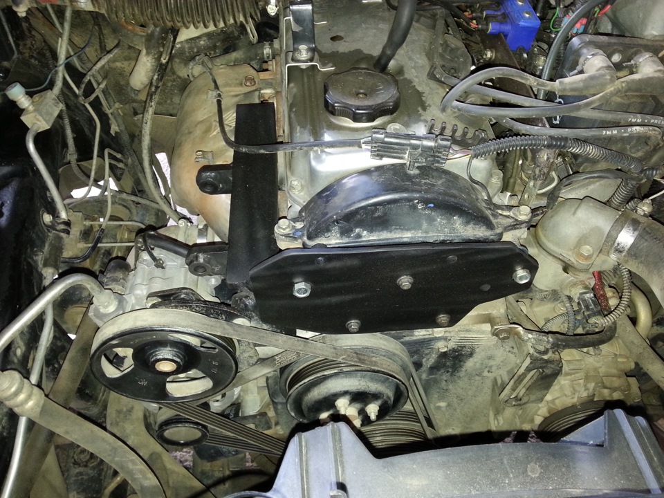

Всегда хотелось больше мощности в машине. Особенно после лифта, обвешиванием железа и установки бокса на крышу. Ну и увеличенный размер резины тоже не способствовал динамике. Первым решением было- это установка пар 4.88. Ожиданий конечно было больше, чем полученный результат. Раскручиваться двигатель стал конечно быстрее, но динамики на трассе при обгоне все равно не хватало. Иногда давишь на тапку, а толку нет… хоть ногой отталкивайся. Стал почитывать ветки про установку турбины и компрессора. И в один прекрасный момент решился с чего то начать. Начал выбирать между итоном и компрессором от тойоты sc-14. Наткнулся на информацию, что SC-14 ставился на минивэн Эстима с двигателем 2.4 литра, плюс еще и стоимость данного компрессора перевесила чашу весов в его сторону. На турбобазаре нашел экземпляр и прикупил его. Тут начал грызть гранит науки в написании Корки Белла и рассматривать чужие установки. Для себя решил, что с двигателем ПОКА никаких модификаций делать не буду, поэтому дуть будем около 0.5 бар. Тем более, что опытные товарищи с красного форума утверждали, что наш двигатель переваривает такую давку без последствий. Высчитал, что диаметр шкива должен быть около 100 мм. Заказали токарю шкив с жестким креплением к валу компрессора без электромагнитной муфты. Тут на сайте коррадоводов натыкаюсь на информацию, что при жестком креплении шкива на оси компрессора изнашиваются шлицы из за несоосности упорного подшипника шкива и вала компрессора (правда, там про итон писали). Опять с поклоном к токарю… переточили шкив и сделали крепление по аналогии со шкивом компрессора кондиционера. Пришла пора выбора пайпов и интеркуллера. Покопавшись в инете… определился с куллером от грузовичка IVECO, который я и приобрел новенький через инет магазин. Дилемма с выбором диаметра пайпа решилась после прочтения статьи Корки Белла, который выложил формулу и написал: «не поддавайтесь желанию впихнуть большой диаметр, ибо он нафиг там не нужен больше расчетного»… примерно так и написано :) А расчеты показали, что для моих целей 50 мм вполне достаточно… и достаточно будет до 240 лс, а я столько и не сниму с этим компрессором :) и без разжимания двигателя. А так как в городе у нас пайп нигде не купить, да еще это падение рубля… вообщем самый дешевый нашел во Владике. Началось ожидание посылочки. А пока она едет пошел процесс прикручивания-примастыривания компрессора в машину… Благо голова не одна была, а была еще голова и руки… ну еще и пинки для ускорения, друга- единомышленника Андрея :). Совместными усилиями и несколькими вариантами крепежа, мы все таки прикрутили компрессор. Хорошо, что у меня бодик 4-х сантиметровый, а то бы наверное не влез.

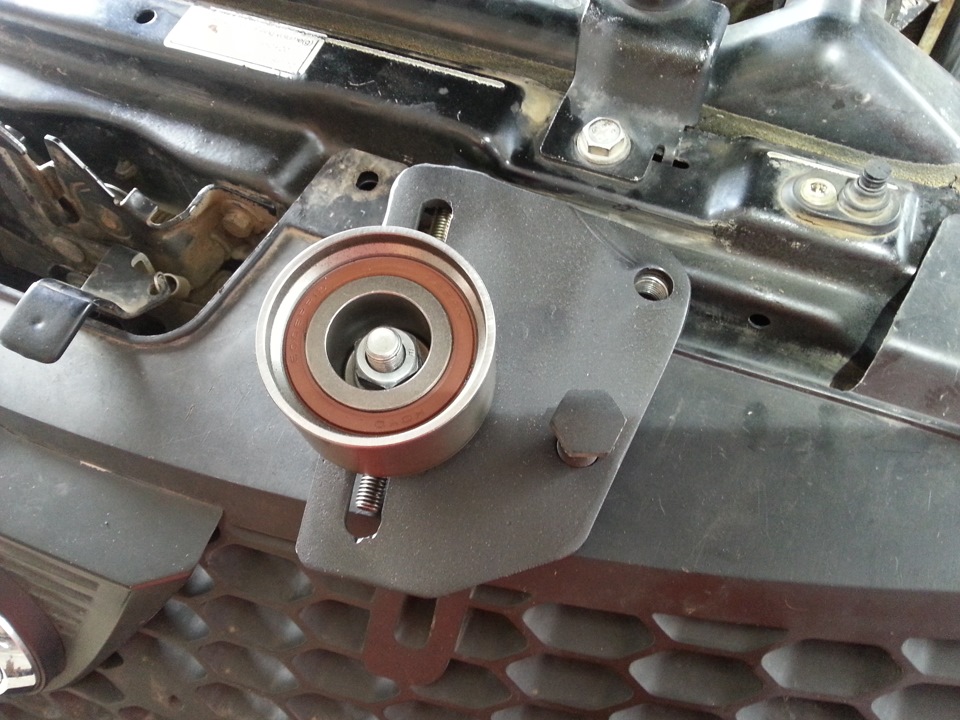

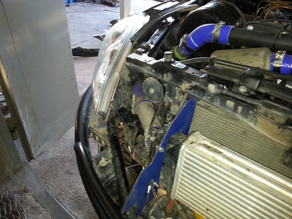

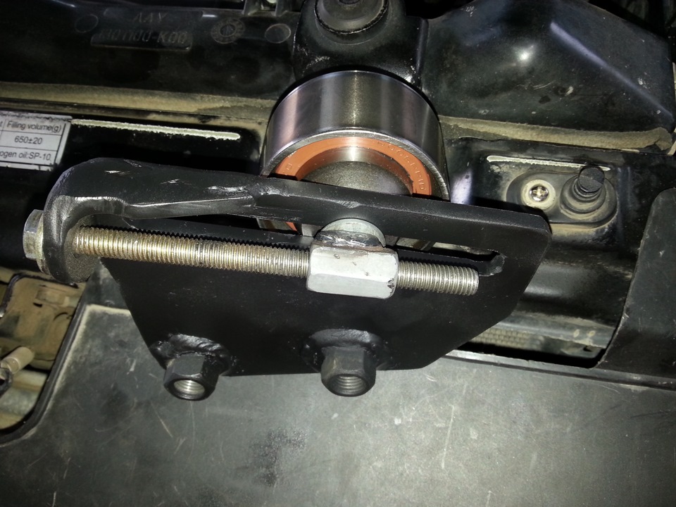

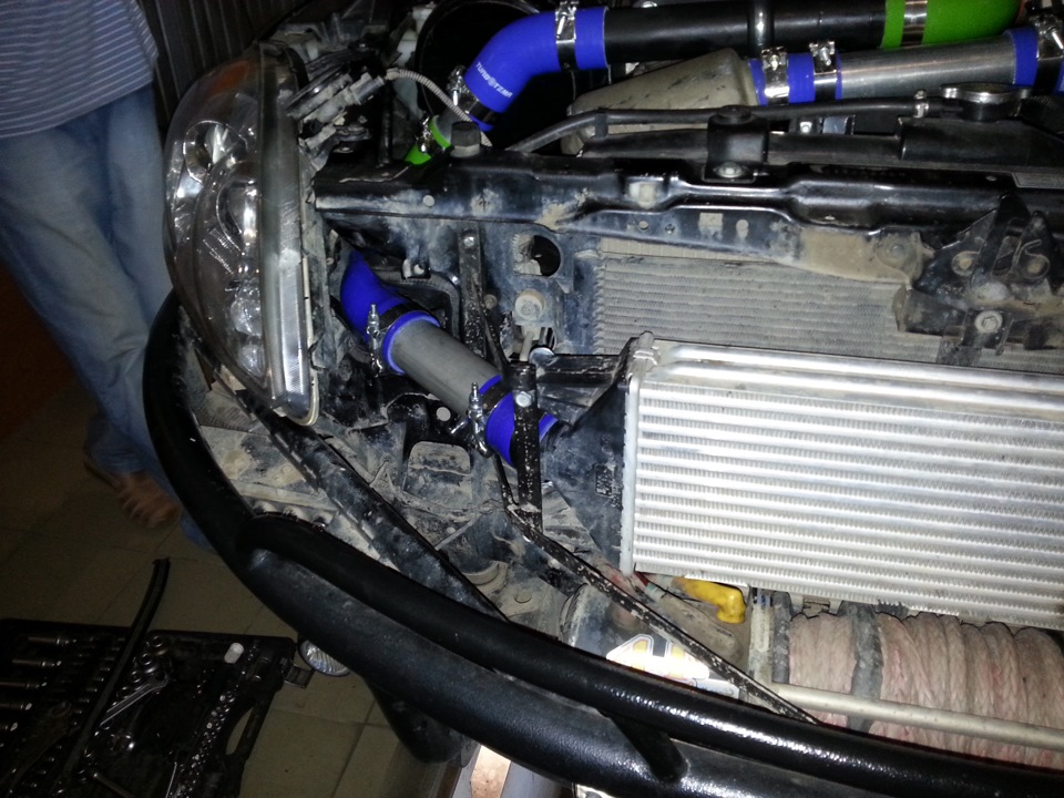

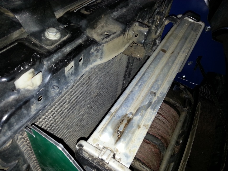

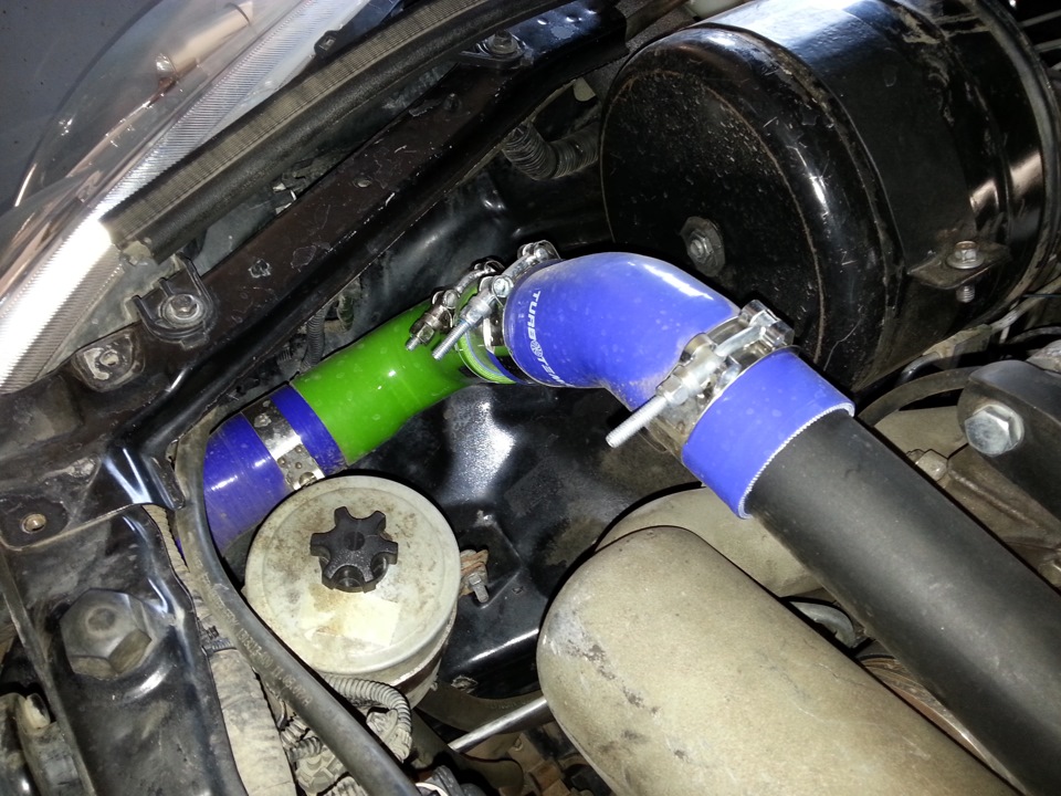

Следующий этап… установка куллера. Прцесс шел интересно… час думаешь, приложил и опять впадаешь в раздумья. Но при помощи болгарки-сварки и дрели мы его повесили.

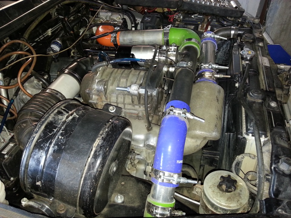

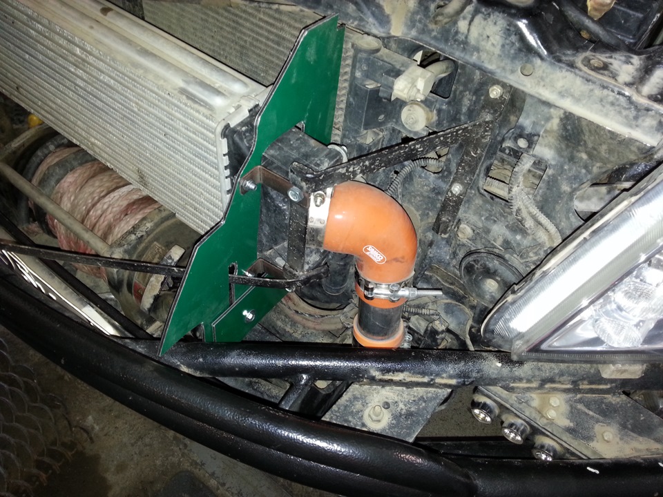

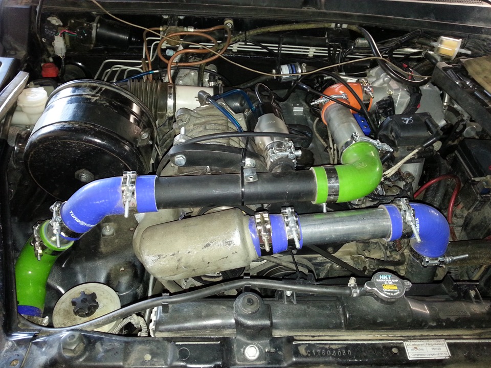

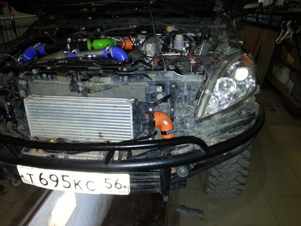

Пока вешали, пришел заказ с пайпами. Опять начались раздумья с прикидыванием трасс. А трассы получаются такие, что с запланированными не имеют ничего общего и как следствие… опять не хватает силикона. Ищем где его можно его взять поближе не сильно обращая внимание на цену- находим в Тольятти, радуемся. Отправляют заказ только через пять дней :( да еще логистика у транспортной…еще на полторы недели. И тут при очередном мыслительном зависании над капотом … срываемся.

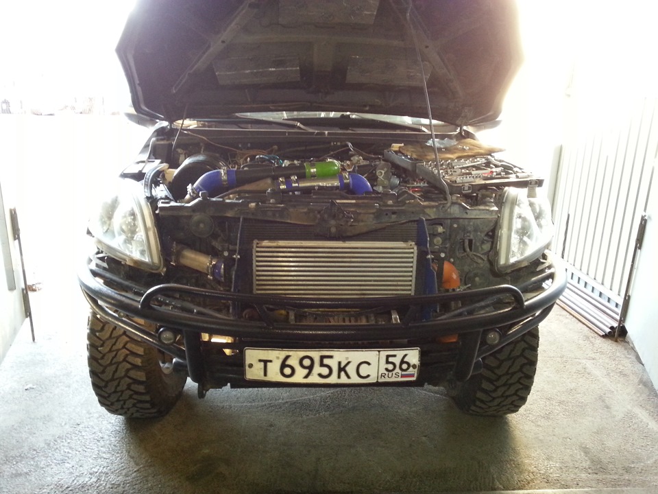

А давай напрямую без куллера?! Давай! Ставим ремни, собираем магистраль с блоу-оффом . Заводим и… рычит :). Во, забыл сказать. Отстраивать решили на газовом оборудовании не затрагивая бензиновые мозги… по крайней мере пока. Цепляю к газовому мозгу комп и смотрю какая давка получилась… в пике 0,48. Ура… почти попал. Поехали кататься… Машина разгоняется хорошо, но температура во впуске быстро растет и доходит до 98 градусов. Поглядываю на состав смеси… в бедную не уходит… приятно удивляюсь… вроде как можно обойтись и без настройки. Радостей полные штаны, как у мальчишки. Покатались с полчаса и все вернул в сток :) Стали ждать пайпы. Время летит быстро… приехал байпас с силиконом. Тут взялись за сбор магистралей. Байпас приобрел копию Synapse, байпасс от ауди ТТ найти нигде не смог, во всех магазинах снимали заказ. Все собрали… первый запуск с куллером… а давка всего 0,23 :( Куда делось давление?!

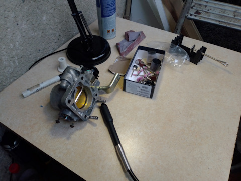

Проверяю магистраль-все отлично. Тут решаю вскрыть байпас. Ох уж эти китайцы… В оригинале, в этом байпасе, стоят две пружины, одна большая диаметром около 35 мм и одна маленькая 9мм для тонкой регулировки срабатывания. Внутри стоит только маленькая :( Прогулка по магазинам ни к чему не привела. Машина нужна была на ходу и я полез искать маленькую пружинку такую, что бы встала во внутрь маленькой пружинки (тавтология однако). Знаете где нашел? В дозаторе от жидкого мыла :) Длина один в один, а диаметр меньше на 2мм. Собираю все обратно, запуск… уряяяя :) давление 0,46. И первое, на что обращаю внимание. при нажатии на газ смесь здорово беднит, смотрю на температуру в впускном коллекторе 44 градуса. Теперь понятно откуда много кислороду. Отстраиваю карту, что бы можно было прокатиться. И первое желание… надо резко газануть. Раскручиваю двигатель… бросаю сцепление… офигеть! На тридцать первой резине с самоблоком …я двумя колесами иду буксом метра три .ОГО. Динамика у машины… наверное правильно сказать. ВАУУУ :) Передачи стали короткими. Первая мысль… надо пары 4.22 возвращать. Постепенно отстроил карту на ГБО, но периодически шли пропуски зажигания. Джеки чан молчал, а машину дергало с хлопками. Прямо перед установкой компрессора менял свечи, поставил NGK 6 бкр.какието мэйд ин франция. Полез смотреть свечи… на одной нашел следы пробоя по изолятору. Свечу заменил. Пропусков стало меньше, но при разгоне все равно дергало. Поменял провода, катушку… не помогло. Вооружился осциллографом и диаграммами правильной работы свечей полез в двигатель… после двух часов медитации приговорил свечу в третьем цилиндре. Выкрутил…свеча с виду в отличном состоянии, поменял на б/у денсо 16тт… вот она радость :) Теперь никаких дерганий.
Проехал на компрессоре уже четыре тысячи. Впечатления самые положительные. По трассе на обгоны иду на пятой передаче, причем просто дозируя газ, а не тапкой в пол. Машина просто выстреливает. Ховер не стал конечно болидом, но резвее однозначно :) Есть только один недостаток… привыкание :( Пропал эффект ВАУ… теперь оно просто едет :) Да, в дороге у меня как то кончился газ и пришлось ехать на бензине. Вполне терпимо, главное резко не педалировать, а то смесь сразу убегает бедную сторону. А так на крейсерской скорости 100 км в час вполне все хорошо. Вот. О, забыл о расходе… В городе от 21 до 23 литров газа, по трассе 16.5-18 литров, до установки компрессора было в городе от 20 до 22 газа, по трассе от 16 до 17. Расход почти тот же, а удовольствия море :)

Зачотно сделал . Я изначально тоже хотел СЦ-14 но с двигателя 2ТЗ (2.5литра .там эл муфта меньше в диаметре и они посвежее ) но чё то как то не вышло .пришлось бы переносить ГУР и ушёл в сторону турбины (сейчас не жалею а наоборот кайфую) .КАК ты его туда воткнул ? он же огромный или всё таки ГУР переносил?
Ничего не переносил, и так поместился. Мне, первый компрессор попался с минивэна Тойоты эстима, там был шкив 100мм, самое то. Но шнеки у него были все облезшие

Надув шел весь через дмрв?

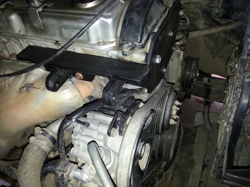

Привет, собираю себе такой же комплект, от чегошкив компрессора крутится? Зачем электро муфту убрал? Куда выводятся сапуны с компрессора ?
Шкив точили, потому и убрали электромуфту, так как уменьшился диаметр . Сапуны в один шланг и маленький топливный фильтр. Пробовал на впуск компресссора, но тогда сосет масленые пары из редуктора компрессора

кстати, на кого повесился ремень от компрессора?
Почему нет… народ ставил и компрессоры и турбины на третие ховера.Ремень компрессора повесился на ремень компрессора… кондея :)

ага, там брал. Но можно и на дроме в запчастях посмотреть. Но есть один нюанс. На SC-14 не найти подшипников… их просто нет в продаже нигде! Только колхоз. На итон попроще… при высокой стартовой цене . относительно дешевые подшипники. ТОварищу заказали из пендосии … два подшипника по 1100 рублей. А в SC14, даже с расточкой посадочных мест… один аналогичный подшипник под четыре рубля :(
т.е. если нарваться на убитый компрессор можно его практически выкидывать… прикольно
Практически… При покупке надо обязательно просить фото или видео состояния шнеков (роторов). На SC14 они покрыты пластиковым(может тефлоновым) покрытием, который иногда начинает облупливаться. На ИТОНАХ на некоторых моделях тоже есть покрытие… но про них сильно не вчитывался
