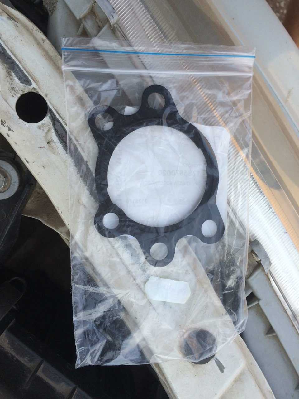

Давно не давал мне покоя ужасный вид на дроссель, огромный потёк масла
…видимо это болезнь всех 1G. Решил сегодня заменить прокладку
, решил-сделал.
Пошел путем наименьшего сопротивления. Ослабил хомут на патрубке от воздушного фильтра, снял 2 резиновые трубки, после чего открутил 4 болта и снял сам патрубок с прокладкой
, внутри все было в масле…точнее в нагаре, судя по всему причина этого свинячества-сапун. по хорошему бы прочистить всё под крышкой.
В итоге при помощи фейри и губки промыл патрубок и переднюю часть дроссельной заслонки
(она меня не беспокоила вообще никак, на холостом ходу обороты 900)…после чего я заметил что отломился сосок
, тот на который одевается трубка от сапуна…проехав по ближайшим магазинам это "города", я нигде не нашел Поксипол и приклеил временно на суперклей, пока не найду Поксипол.
Собрал всё обратно
, протер место прокладки…теперь буду наблюдать за ней, но я думаю через несколько тысяч всё опять будет в потеках.

посадил его на клей 2 компонентный ))) теперь думаю отломать только с частью трубы получится )
Б**, у меня таже беда(( Но не так конечно, но тоже сопливит)) Нигде немогу найти её.
я на экзисте заказывал, закажи тоже, самый простой вариант.
Ок))
17856-70020 ее номер по каталогу
Ага)) Спасибо!
у меня так же все течет? в магазе купил прокладку еще месяц назад, так она толщиной полмиллиметра, почти как еслив сложить лист А4 вдвое, не стал ставить слищшком тонкая
а я воткнул…оригинал-Тойота, посмотрим через сколько потечет

17856-70020 вот она
