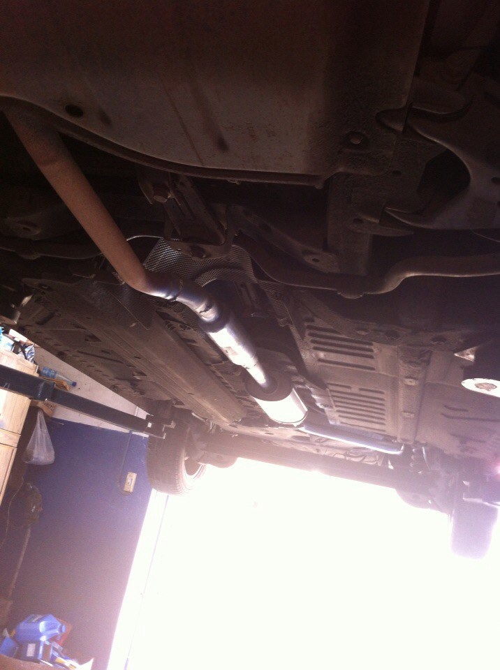

Запись будет сегодня о недавнешней поломке, а именно прогоревшем резонаторе.
Предистория:
31 августа — купил в Logan-Shop задний ступичный подшипник и оттуда поехал в Logan-Garage заменить подшипник, сделать диагностику и получил карту Logan-Club. На диагностике "предсказали" прогар резонатора, но сказали что на 10-15 тысяч км ещё хватит.
2 сентября — выехал из Москвы на отдых в Анапу. 2 суток с передышкой (ночлегом) в Ростове-на-Дону.
5 сентября — завёл Логашку и услышал бубнящий звук из под машины…уффф, это был он — резонатор:( начал судорожно искать по Анапе запчасти под Логан, но всё отказлось тщетно…разозлился и пощёл домой.
6 сентября — рано сутра, прозвонив кучу магазинов и сервисов, поехал сначала в "аля" "Logan-Shop" на Обьездной улице, купил там за 1500 рублей последний резонатор фирмы, помоему, "Кравц". Сразу рванул там в сервис "Pit-Stop", где уже ранее 5ого сентября по телефону договорился на ремонт. пробыл в сервисе в очереди с 9:00-15:00 в дикой очереди так и не заехав на ремонт…пропускали "знакомых", ребят с заменой какого-нить тросика и долговисевшие машины с отсутствующими запчастями — договаривался что примут прям непосредственно в 9:00, приехал за 10 минут до открытия сервиса…дурдом:(
Не суть, психанул, рванул поближе к дому, на Симферопольское шоссе (в Анапе) в гаражи и, ура, ребята согласились мне все это установить! Для начала провели диагностику, позадовали вопросы, погуглили и поняли, что помимо резонатора загибается ещё и катализатор! В этих гаражах в магазинчике подобрали заодно новый пламягаситель вместо катализатора и приступили варить… я намеренно просил варить, хоть можно было посадить и на хомуты — раз глушитель на заводе варили, значит не будем менять конструктивные особенности:) покрасили все швы термокраской — ну и вонизм стоял в ближайшие 2 дня…
После таких дел загнал я Логашку на мойку:) поразился как тщательно моют на мойке при ресторане Jan-pizza! И еда очень вкусная:)))
18 сентября — поехали домой, обратно в Москву — 1500 км обратно (краска на глушителе точно прогорела).
Логан очень многое пережил и эта поломка, с резонатором, вполне ожидаема была, так что, Логан в моих глазах поддерживает статус надёжной машины:)))

как ощущения от пламягасителя ? громче стало ? пламягаситель двухкамерный ?
Хмм…вопрос про какой поставил я пламягаситель вводит меня в тупик:D даже не знаю:) стало чуть по громче на разгоне и при высоких оборотах, но не шибко громче
А как на счёт скорости? Порезвее стало?
Да, на 10-15% по ощущениям:) я же еще до этого прошился и после установки резонатора с пламягасителем пересел временно с 95 на 98, поэтому объективно на сколько быстрее стал — не могу сказать, но точно стал:)
