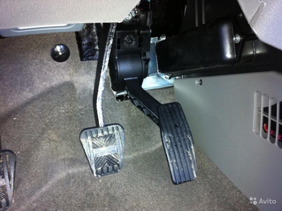

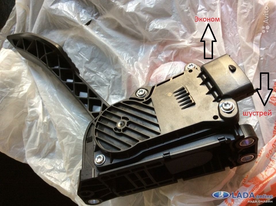

Доброго времени суток! Хочу вам рассказать небольшую тайну нашего Автопрома… про которую я сам случайно узнал!
Многие жалуются что е-газ задумчивый, тросик лучше… хочу вас огорчить диаметр электронной педали газа 52мм против заводского тросика в 48мм это небольшое отличие но читайте дальше…
Е-газ работает с завода в среднем режиме) (т.е на плавный разгон т.е на плавное открытие заслонки!)
Теперь самое интересное:

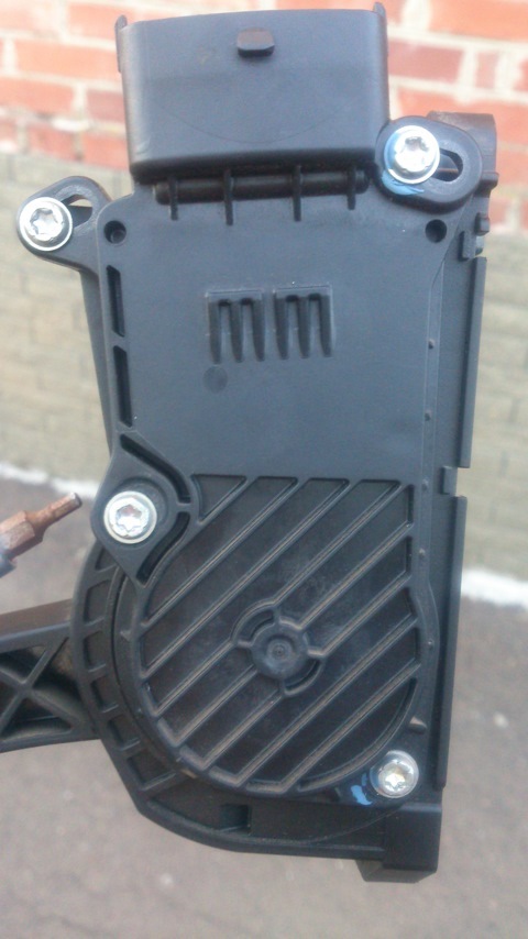

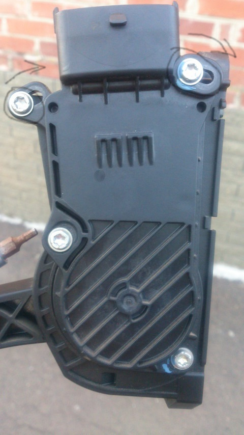

Не снимая проводов с педали! (чтобы не адаптировать потом заслонку(обучать))
Откручиваем 3 гайки с педали!
откручиваем звездочкой на 20 болтики и как на картинке регулируем педаль под себя) (с завода она под среднеднюю езду)
Всем добра! не забываем ставить лайки и подписываться! кому интересно) Надеюсь было позновательно)
Хочу еще добавить многие кто незнали ставили Шпору в разрыв между педалью и жаловались как раз что плавают обороты!
Это как раз эффект шпоры! только во время установки снимают провода с педали, а это грозит обучением педали! поэтому когда производите регулировку не стоит снимать провода с педальки! А то будут плавать сильно обороты! Как обучают педаль можно найти в интернете)

Короче это сродни подтягиванию тросика! Нужно проверить на сколько открывается дроссель при тапке в пол, возможно чуть пододвинуть! Спасибо за инфу!
единственное можно аналогично сделать через прошивку и так же уменьшится отклик) у меня малейшее прикосновение на педаль чувствуется
У меня тоже, но если при полной тапке, заслонка не открыта на 100%, то регулировать по любому (для этого эта регулировка и сделана). Поэтому нужно проверить это по БК или бывает момент, что 100% это когда с силой уже вдавливаешь в пол — тоже регулировать нужно, тапка должна спокойно доходить до конца и показывать 100% дросселя!

На первой фото я так понял до упора отодвинута тоесть пожрать бенза чуть больше будет?
там незначительно больше))) сдвинута если не ошибаюсь в сторону двигателя (давно было точно не помню)

Я у себя тоже попробовал…тоже снял педаль но разъем не снимал. отодвинул по-максимуму. провал пропал. Про мощность двс да, разговора нет, но про отклик — могу сказать да, отклик улучшился. Так что спасибо автору

получается 2 верхних болта нужно двигать от педали к моторному щиту если для скорости? завтра попробую ради интереса.
надо все 4 откручивать болта (звездочки) и если не снимая педали то от себя) все верно)
те 2 болта тоже ходи имеют? а то по фото не видно.
просто если не открутишь то не сдвинешь))) и болты полностью не откручивай просто приоткрути
ок, завтра попробую.

что вы там на 2мм сдвините педальтолку не даст .при нажатиии педали на 53 % дроссель уже открытна 100 %

не пойму, что именно двигать нужно?
плату с проводами) где 4 болтика! т.е как педаль стоит то на себя эконом режим а от себя динамика! только болтики надо приоткрутить! и думаю не стоит скидывать провода а то придется обучать педаль)
51501
скинешь провода будут плавать обороты!
будем пробовать, спасибо за инфу!
Я так понял что на себя — это эконом а от себя т.е к перегородке — это + динамика *?
правильно думаешь) только провода не отцепляй от педали т.к обучать ее придется заново)
MausGunn
т.е ты регулируешь скорость открытия дроселя) в середине как у всех это плавное трогание с места! на себя когда плату повернешь это будет эконом машина вообще тупая будет!

фото сдернул с интернета) сам попробовал! едет намного шустрее с низов! Лучше чем тросик однозначно)
