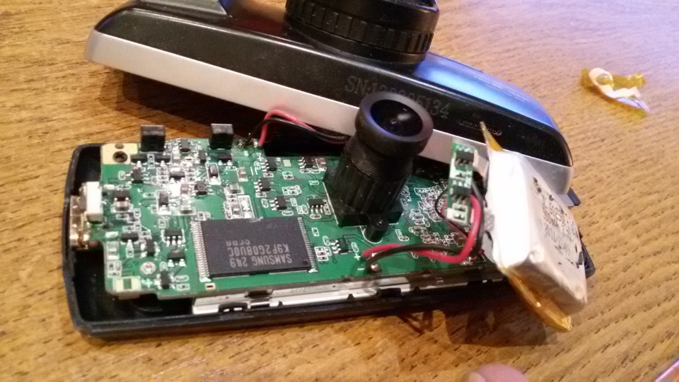

Привет Всем. Начал пачкать мне мозги мой третий глаз.
Поиск по сетям, привел меня к замене АКБ моего помощника.
Запчасти на фото: 16123384G
Разбор пошел
Честно скажу, что стояло внутри, найти практически невозможно. Нашел я вот такой АКБ, для своего регика.
Ну а дальше паяльник в руки, и удача нас ждет.
Регик работает и радует.

а что было когда вышел из строя? у меня просто на днях такой же регик включается, но не показывает картинку съёмки, меню и т.д. всё отображается, аккумулятор тоже 2011/12/09 регику уже года два точно, постоянно в машине живёт… подключаю к зарядке в машине, такая же фигня! разобрал… с виду всё живое… при включении записи (подключён к зарядке телефона 1500mАh) моментами картинка виснет, ещё при воздействии на саму плату, всячески моргает и начинает показывать запись! что это… пайка отвалилась?
У меня при каждом выключении сбивались все настройки.Но я думаю что это тоже самое что с моим.
надо попробовать прогреть БГА чипы… фена жалко нет =( давно бы починил… и аккумулятор заменить…
WolfxXx007
починили свой? мой 570-й начал снежить в видео, корпус распух из-за АКБ. вот если зажать распухший корпус, то картинка становится нормальной. Разобрал, посмотрел, визуально все ОК, кроме вздутого АКБ. При нажатии на плату с дисплеем, картинка становится хорошая. Но не понял в каком месте отходит что-то.
В меню картинка хорошая. Периодически зависает.
