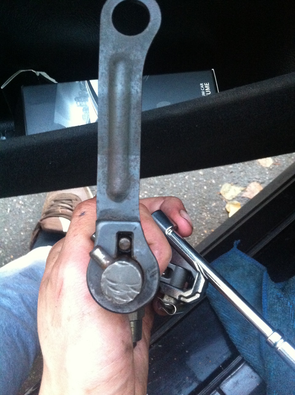

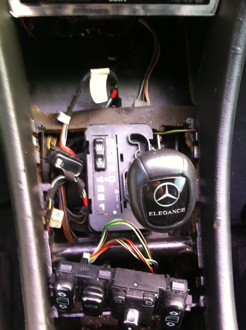

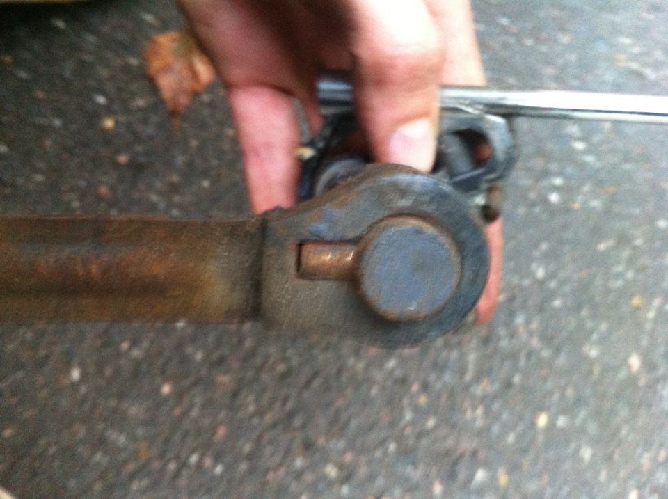

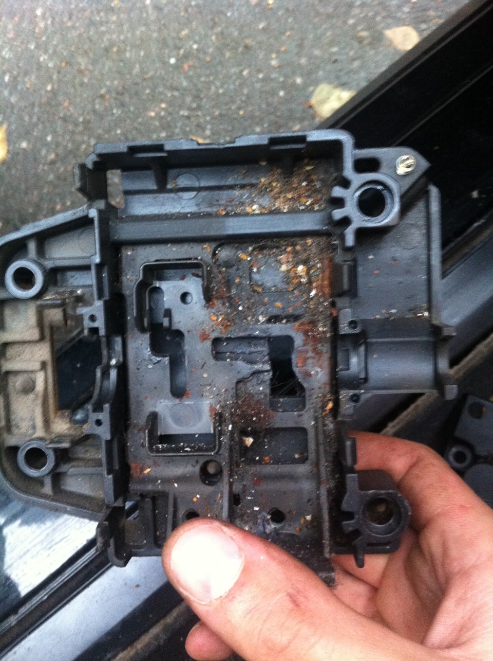

Однажды перестала переключаться с D на 4!решил разбирать смазывать!Скажу удалось снять кулису без снятия подлокотника!много информации на драйве нашел самый интересный вот этот
www.drive2.ru/l/288230376152717318/
www.drive2.ru/l/288230376152718948/
вот ссылка на запчасти какие нужны
www.elcats.ru/mercedes/Pa…96&Title=Подгруппа+1+из+2
Еще не плохая ссылка для ремонта кулисы!
w208.info/repair/selector-gear

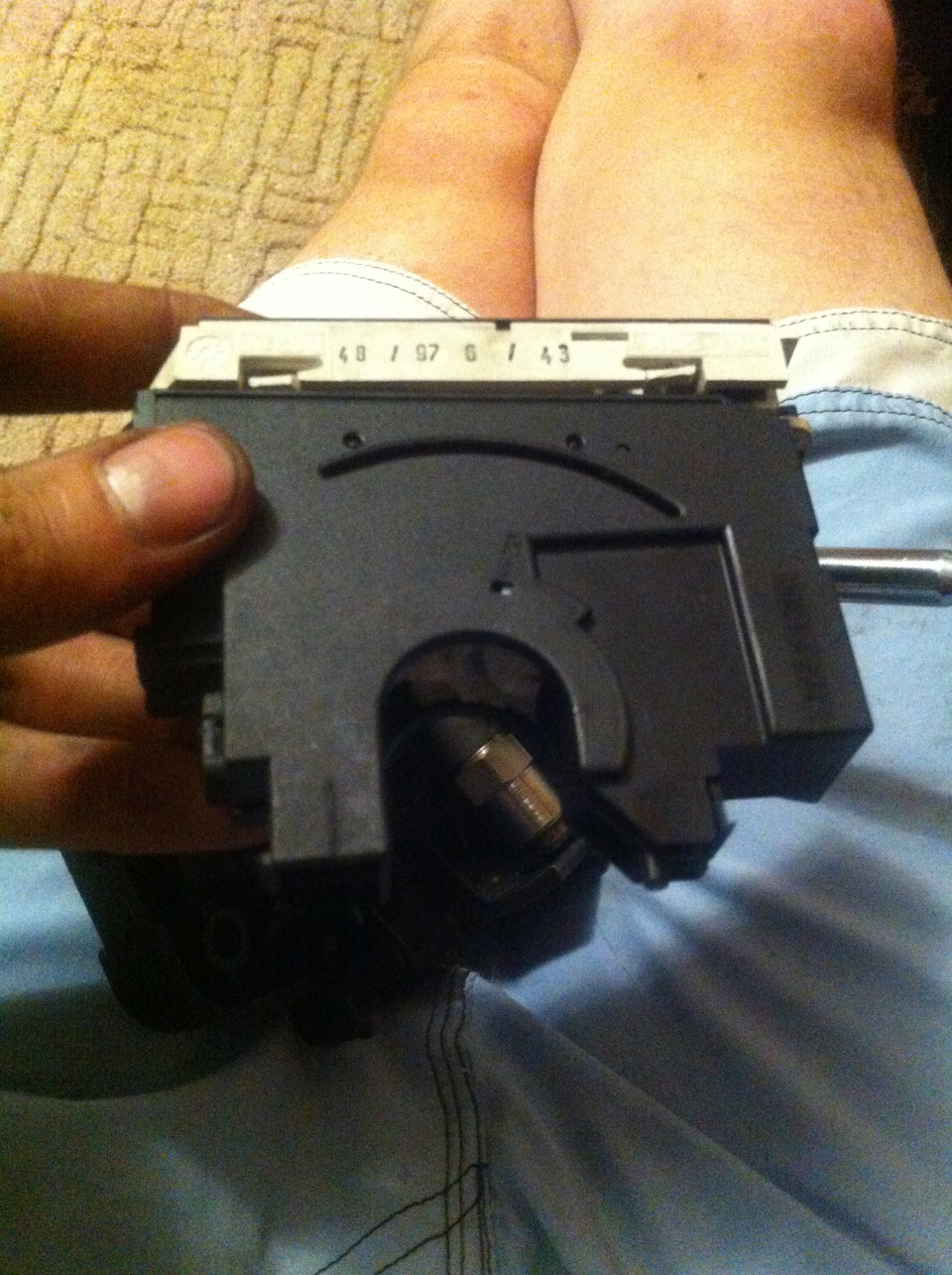

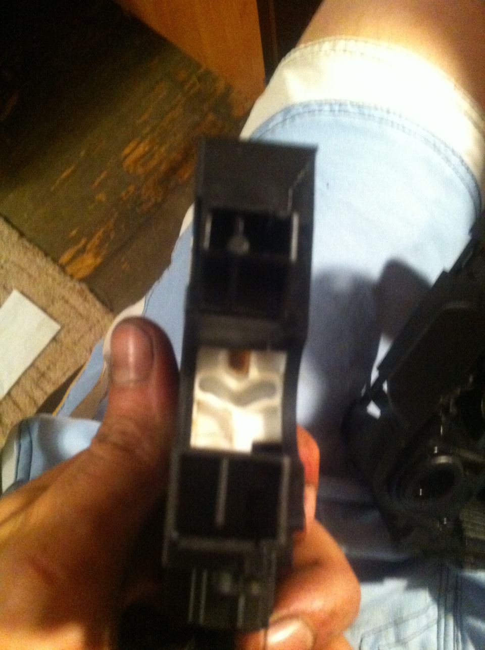

после первой сборки ставлю кулису а она не заводиться как будто передача воткнута начал разбирать опять все заново!провозился прилично на самом деле пока разобрался че ка
к крутиться и куда толкает!там есть такая фишка как контролер который отвечает за то какую передачу включать!я на нем сбил передачу и потом долго пытался понять как правильно эту ърень ставить!но все таки победил !нашел там метку как правильно её ставить надо!
вот номера что покупал!
A 202 992 00 10 Втулка кулисы
А 000 994 41 60 СТОПОР БОЛТА
