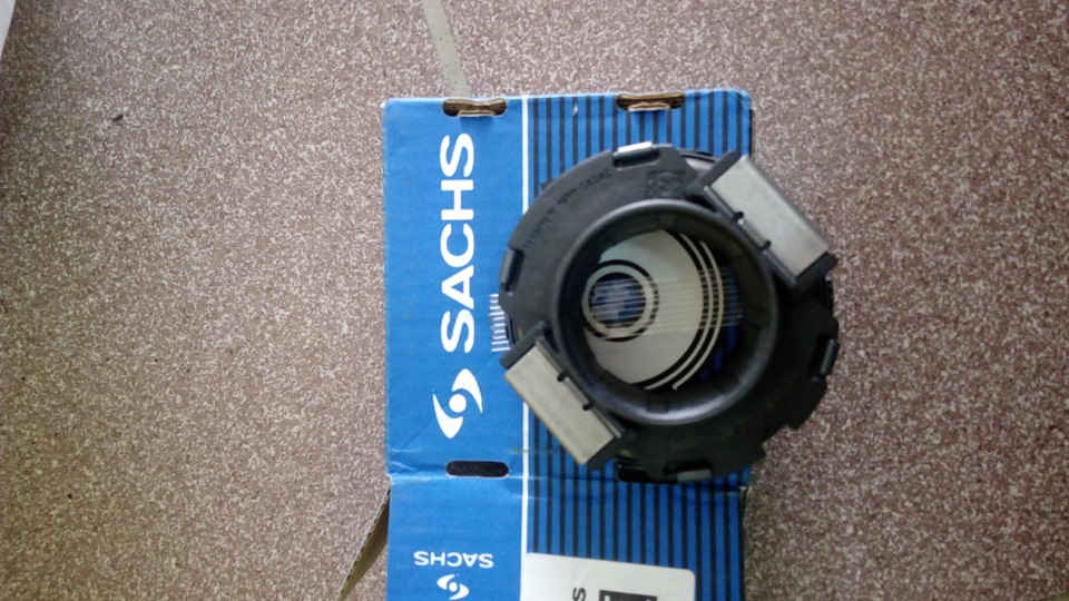

1)Подшипник выжимной 3151189031 SACHS 1 349,00р.

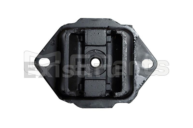

UPD!Нашел в коробке со старыми запчастями новую опору подушки кпп GP VO1328900, мне не подходит, отдам кому надо за 250 руб.

Муфта подвесного на фоте надета задом наперед.А подшипник в коленвале который, куда ты первичный вал коробки вставляешь когда коробку ставишь.Дело в том, что при работе сцепления образуется пыль сухая такая которая в картере сцепления там повсюду.Так вот эта пыль каким то образом вытягивает смазку из этого подшипника, особенно когда сальники его уже подношены.Короче у меня он был совершенно сухой и заклинивший, да еще и потер первичный вал.Поэтому я когда его менял набил смазки даже в полость за подшипником, вскрыл сам подшипник и добавил туда смазки.
Да ф.з. поставил муфту как старая стояла, она не меняная была, заводская.И как до того подшипника в коленвале долезти?Маховик снимать?
А по моему у тебя муфта не правильно одета.На первой фотке.И еще, надо бы подшипник заменить, который в каленвале
Какая муфта?Где вилка сцепления там все нормально поставил, прост в таком виде коробку привез.Нафига мне менять подшипник коленвала?Если вы про кардан, то там поменян на такой 6)Подшипник 60092RSRC3 FAG.
