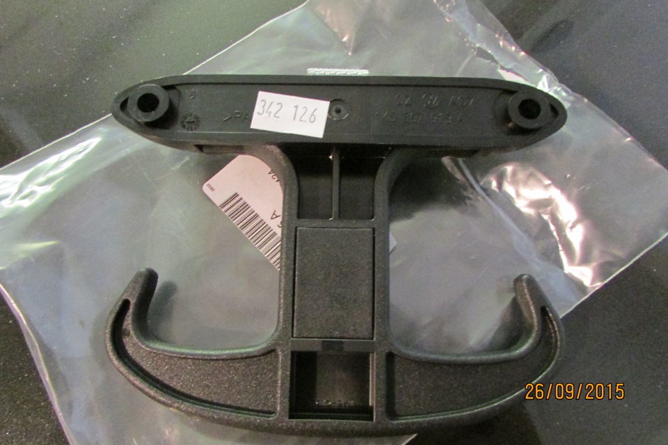

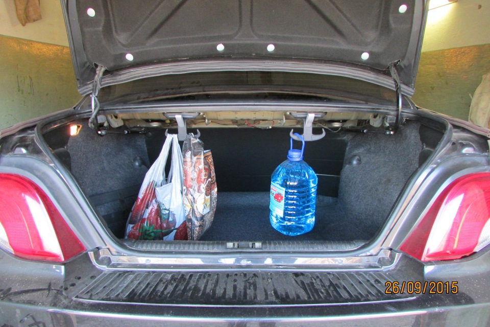

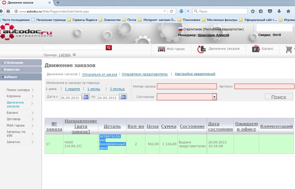

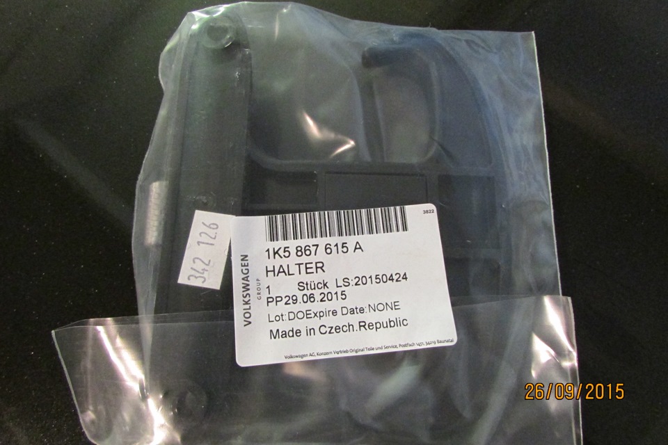

Чтобы в багажнике ничего не валялось и был строгий порядок, выписал с www.autodoc.ru/ крючки артикул 1K5867615A . Т.к багажных карманов недостаточно.
Идея взята у serega2308. Они с микролифтингом.
Пришлось ждать их долго, больше 10 дней, но они пришли!

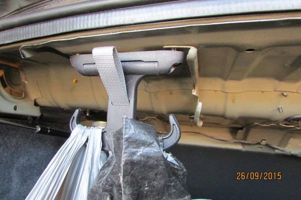

Как только забрал, поехал быстренько ставить.

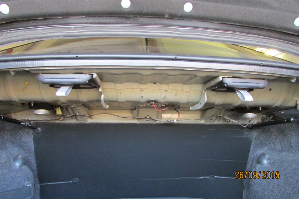

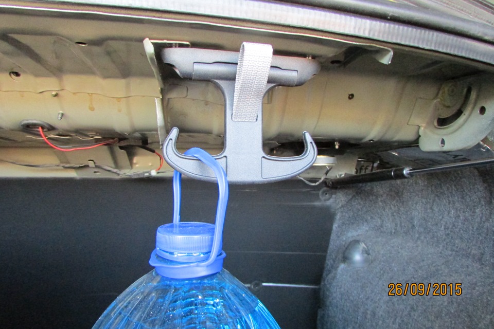

Для установки крючков потребуется электродрель, сверло на 3,5мм и 4 самореза по металлу размером 4,2x25мм.

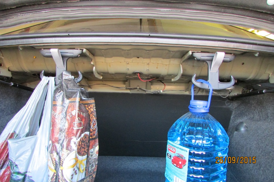

Получилось замечательно.Теперь всё можно аккуратно вешать, ничего не рассыпается и не падает.Вообшем порядок.
Окончательные результаты установки на видео и фото.

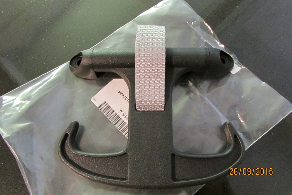

Можно-ли снять-заменить ремешки на этих ручках? И какая ширина этих ремешков? (Делаю крепёж огнетушителя, там он держится на чёрной стропе 20мм. Хочу этот ремешок тоже из чёрной стропы сделать, чтоб не отличались)
Не знаю, не хочу ничего менять.А ширина примерно на видео есть если смотрел то наверное определил какая?Примерно 15мм.
Купил я этот крючок. Ширина ремешка- 20мм. Как раз то, что мне и нужно))
Там с обратной стороны квадратные заглушки. Сними их и ремешок сам выпадет. Кстати, на китайских, с Али они сами через некоторое время начинают выпадать )
