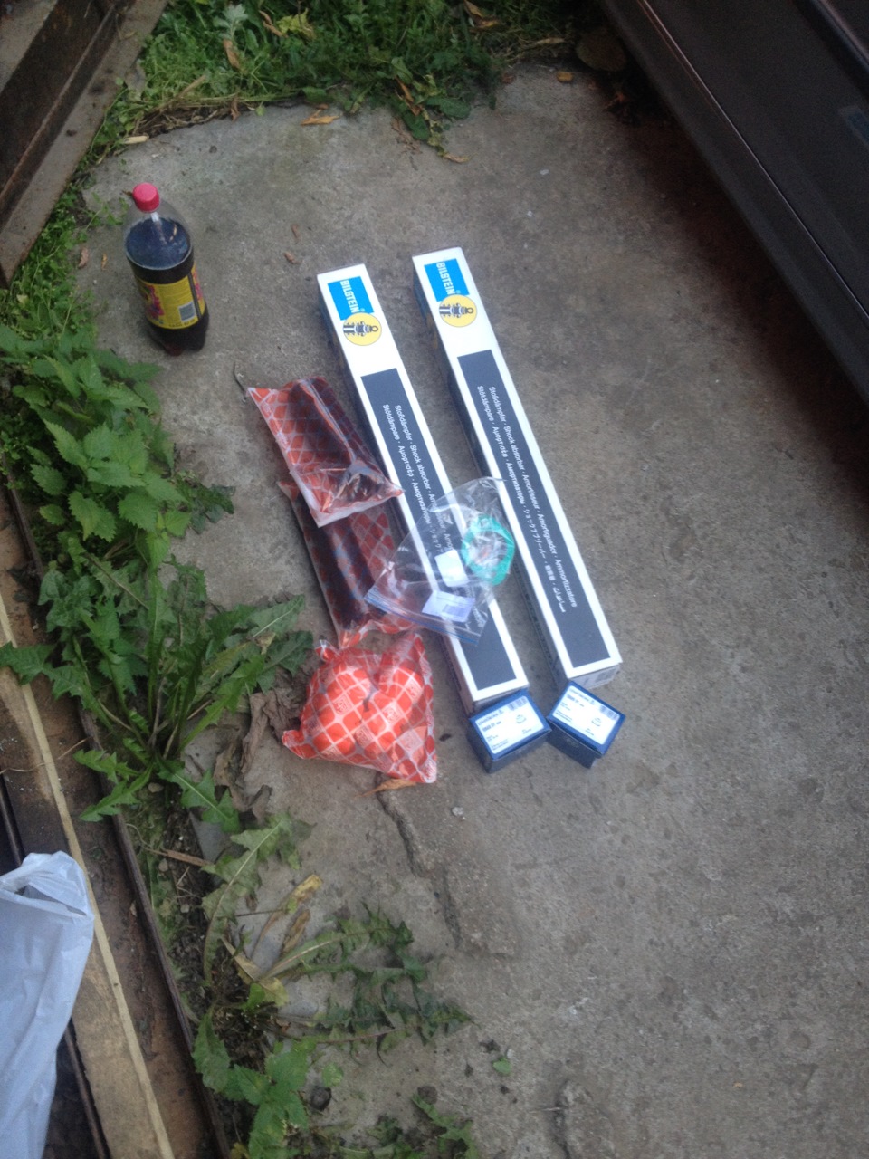

Было заказано :
1. Амортизатор подвески газовый, задний Bilstein 19-220598 2шт. 7649 р.
2. Прокладка опоры амортизатора заднего Febi 12701 2шт. 54 р.
3. Защитный колпак амортизатора Febi 26941 2шт. 280 р.
4. Отбойник амортизатора заднего Febi 27122 2шт. 1240 р.
5. Опора заднего амортизатора верхняя Lemforder 10669 01 2шт. 946 р.
По приходу запчастей сразу же помчал в гараж
Описывать сам процесс замены смысла нету, т.к там все проще простого.
Две гайки сверху опоры и гайка штока мортера.
Слева новый в сборе с новым пыльником и отбойником + новая опора
К слову опоры в оригинале были фирмы BOGE и еще живые, и отбойники целые были(решил поменять, но не выбрасывать).
Новый морт и все прилагающее к ней.
На все про все ушло около часа, сама работа мин 20 и все остальное время болтовня с товарищем и перекур.Кстати при замене лучше позвать еще пару рук .
После установки новых амортизаторов поведение на дороге поменялось кардинально в лучшую сторону конечно.Следующие на очереди С/Б и передние колодки, ну думаю еще и распорку прикупить.
