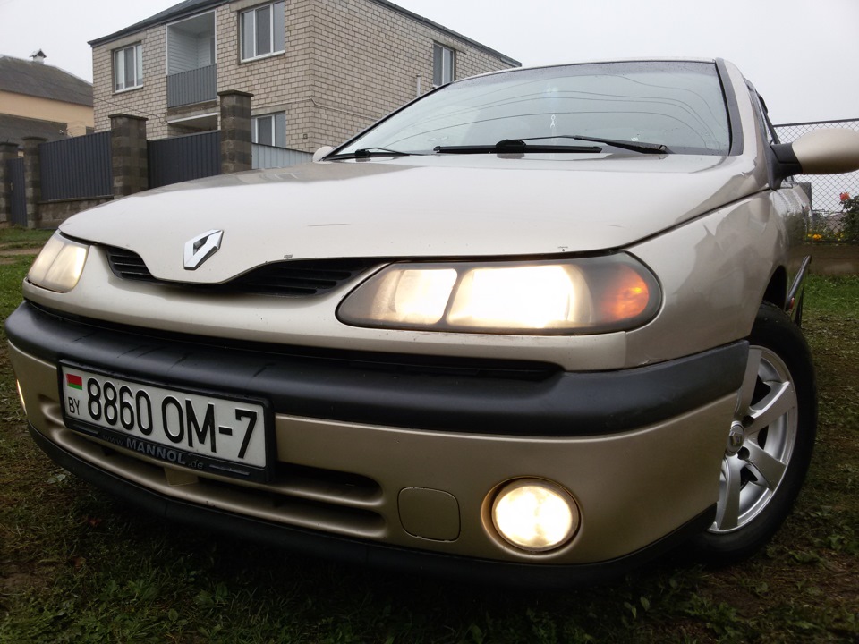

Всем читателям доброго времени суток ) Наконец-то я заполировал глазки лагунке, процесс не сложный и занимает не более 30 минут) Ну а эффект сразу ощутим)
Камера не передаст эту красоту, но я всё таки попробую, смотрим фотоотчёт :)

Реально как операцию делал! мне кремом помазали и шлифовали разными оборотами с прибавлением смазки. итог порадовал за пару минут)
А почему на пару минут? )
не НА, а эффект уже через пару минут!
Ааа не правильно понял))
с тряпкой такой вид будто ты лагуне операцию на глазах делаешь=)
Так это и была практически операция- после неё лагунка стала лучше видеть))))
Особо не радуйся. Это не на долго. Я в прошлом году два раза полировал. Толку через пару месяцев ноль. особенно если ездишь не только по городу — герою. В итоге забил я на это дело. Вот думаю лучше купить новые. На пару лет точно хватит.

Если отполировать по правильному, с нождачкой, то толк будет. Я год назад себе полировал. На данный момент у меня фары выглядят не хуже "полированных" фар Станика
Расскажи как.
Сначала 400-ой нождачкой, потом 600, 800, 1300, 1500, 2000 и 2500. Потом полиролью с полировочной машинкой долго и упорно, но так, что бы не спалить пластик. Всё делается с водой.
Так и делал. Может какой один промежуток и пропустили. Может у тебя состояние получше было чем у моих. Но это факт.

А я фару снимал с машины, мне кажется, так удобнее-взял домой и полируй, заодно помыть её можно
Я решил не заморачиваться)
Так написал бы исходный материал для полировки, чем натирал и т.п.
Я решил что эта тема уже заезжена до дыр, ну ладно, полировал машинкой, название полироли не помню (не из дорогих) и вода из под крана =)
