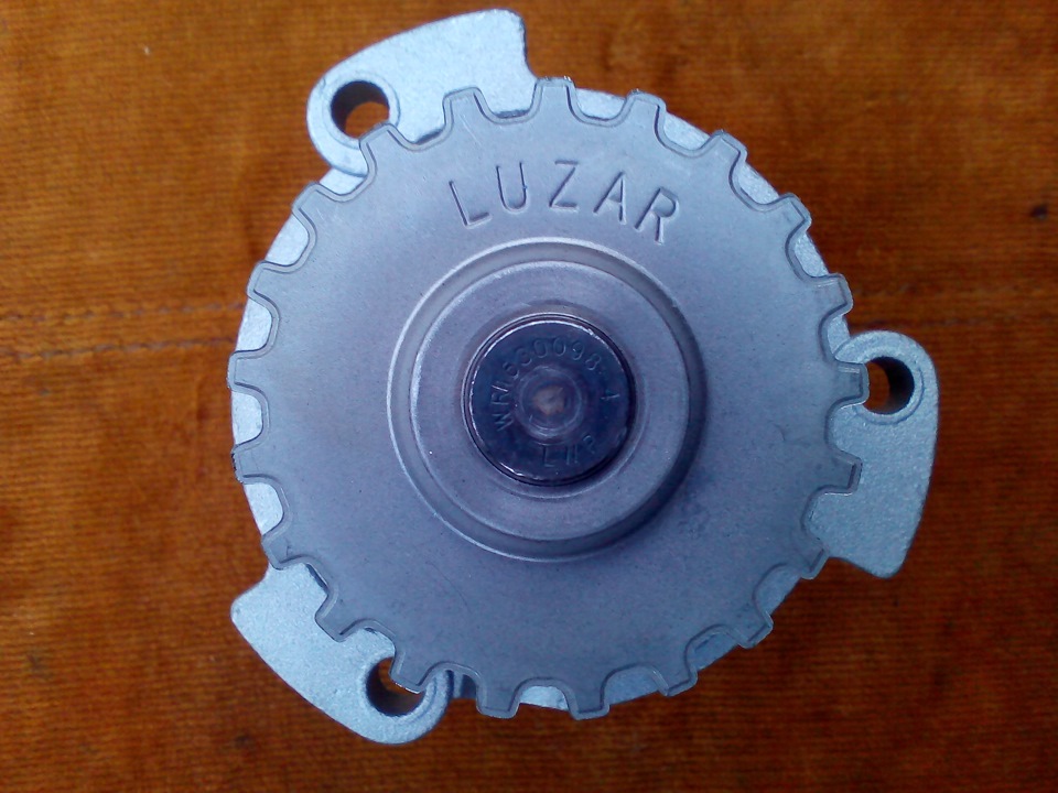

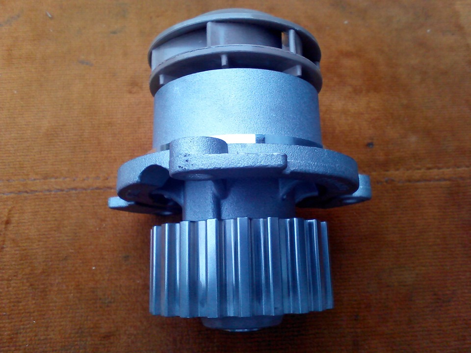

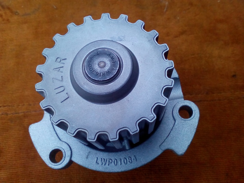

Несколько недель назад ездил в Крым на отдых и на обратной дороге к моему сожалению начала завывать и подтекать помпа. Почитав информацию и отзывы о помпах в интернете, я остановился на 2-ух, основных вариантах, заводская помпа "ТЗА" и "ЛУЗАР". К моему удивлению на заводскую помпу "ТЗА" были очень противоречивые отзывы (лично я ей был доволен). Т.е. ее либо хвалят, либо от нее "плюются", судя по всему марку "ТЗА" слишком часто подделывают, отсюда и такое расхожее мнение. В то время как о марке "ЛУЗАР" ходят преимущественно положительные отзывы и она пользуется большим спросом на рынке (как говорят продавцы, возвратов по марке "ЛУЗАР" еще у них не было). В конечном итоге я остановился на марке "ЛУЗАР" и раз уж с маркой помпы я определился, то мне захотелось выбрать из существующих помп более производительную. Ей как раз оказалась помпа "ЛУЗАР" турбо-2.
Вот информация по ней: www.kuzov-media.ru/pressc…_nasosov_luzar_turbo.html

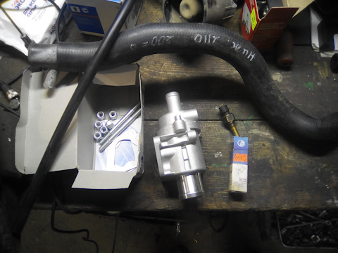

Процесс замены помпы ни сколько сложный, сколько неудобный. Тем не менее весь процесс замены занял около 2-ух часов. Теперь что касается ощущений, чего-то особенного в ее работе я пока не заметил (главное не подтекает и не гудит). Пик жары в этом году я уже пропустил (было очень интересно узнать как будет греться машина), а печку включать еще рановато, подождем зимы.

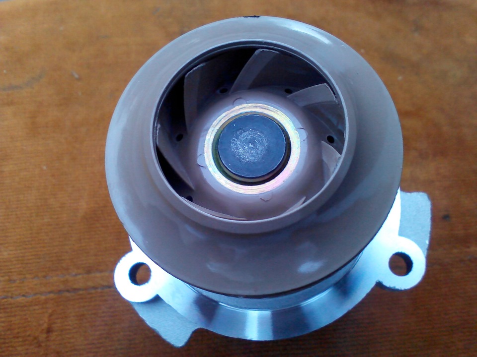

тока один нюанс…списывался с менеджером он утверждал мол корпус крыльчатки не РРS а керамика…но при получение помпы оказался пластик.хотя везде указывалось что на 126 мотор идет 2 поколение чисто керамика.
Крыльчатка что на v8, что на v16 идет из пластика pps, об этом ЛУЗАР везде уточняет. А также подчеркивают что этот пластик антифризом не разъедается, в отличии от обычного пластика.
