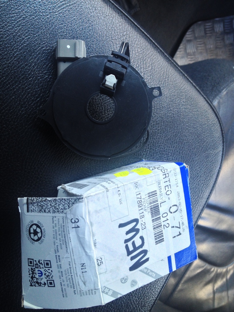

Решили проблему с запуском. Всему виной оказался датчик хола (он же датчик распредвала), а прятался он в трамблере. Замена заняла 30 минут, а ожидание датчика 14 дней.
Запчасти на фото: 02051240
