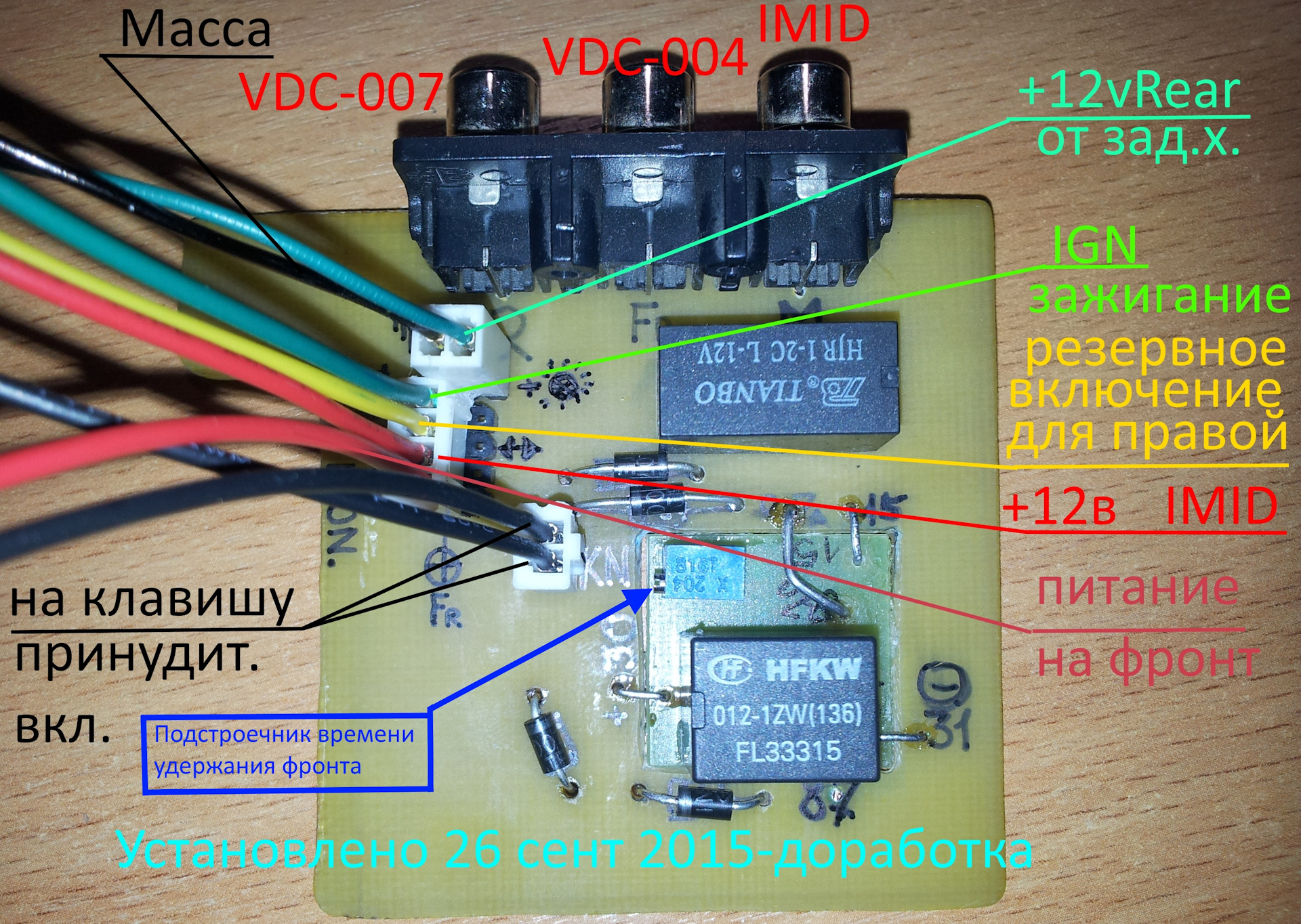

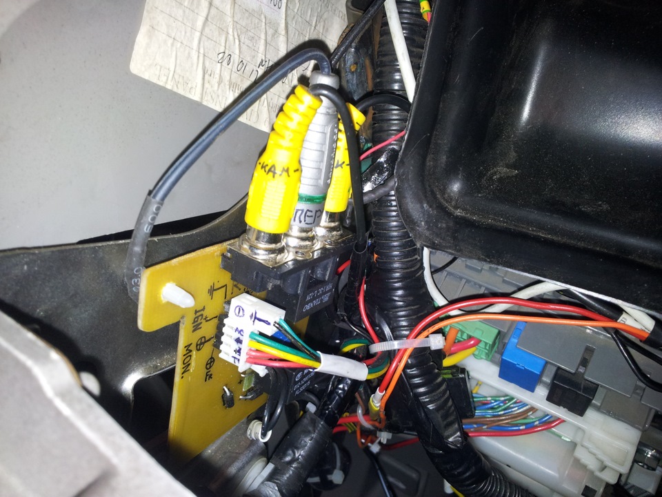

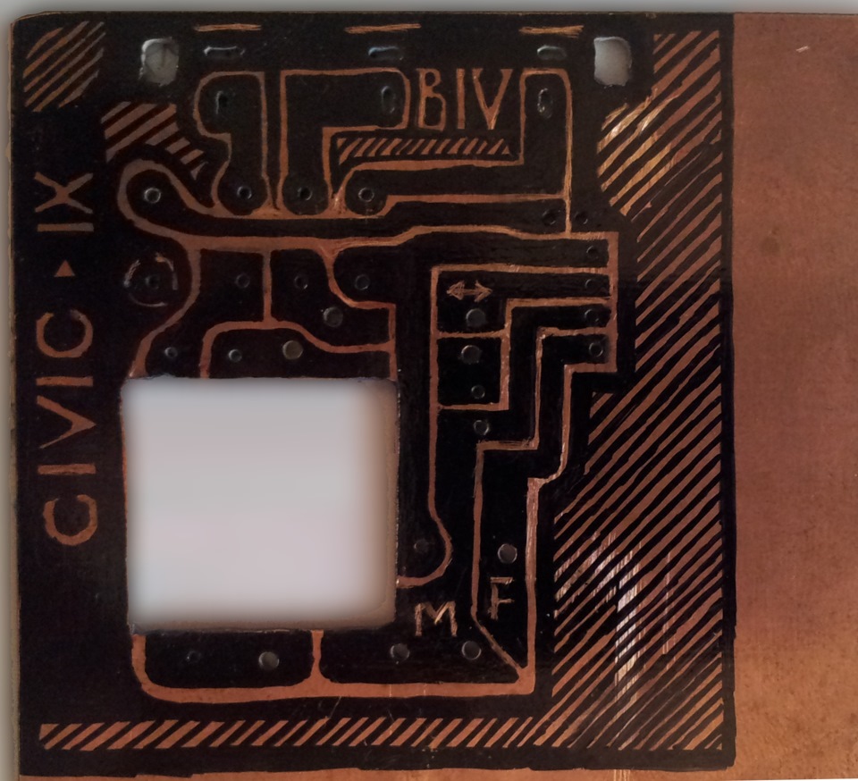

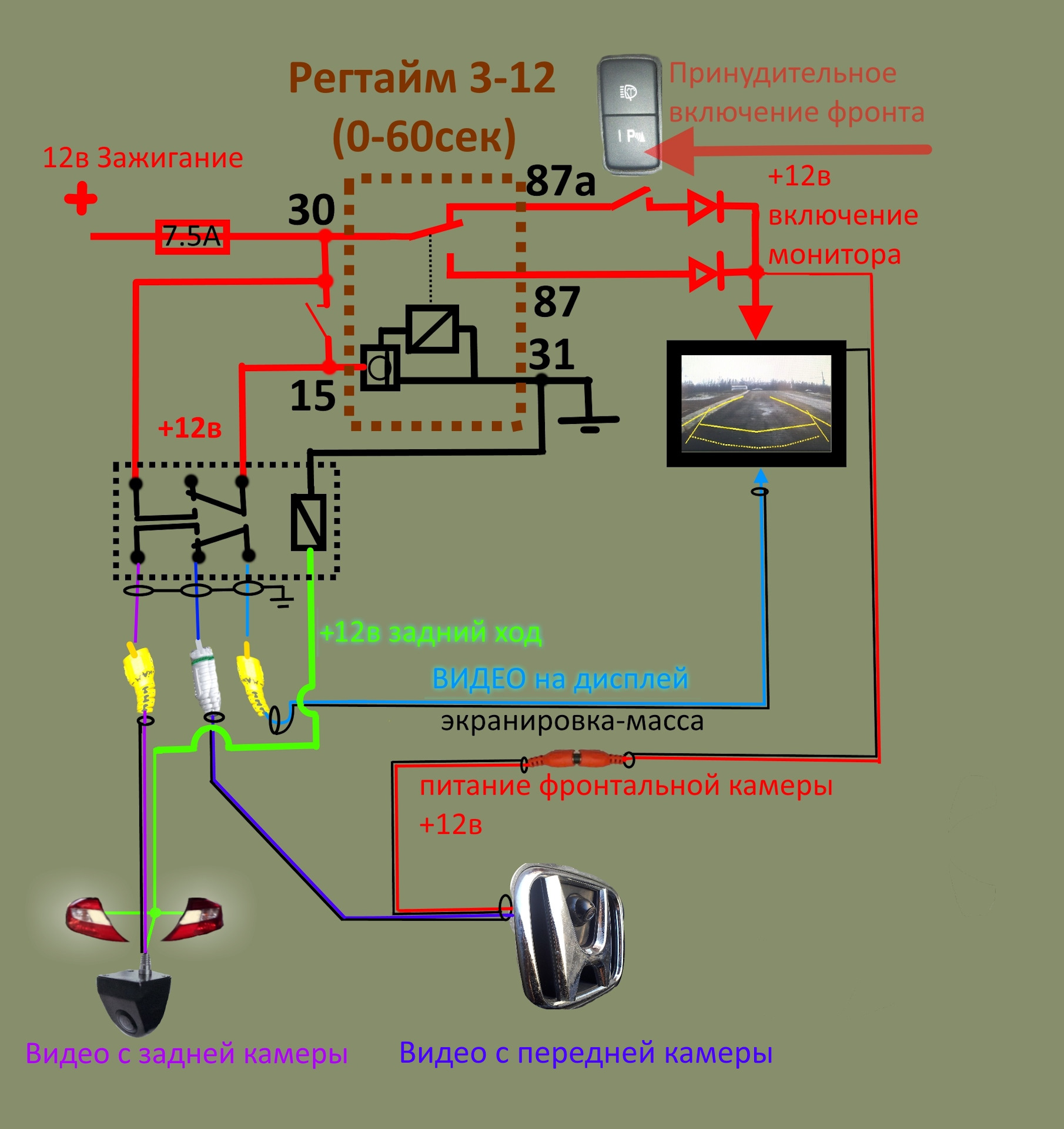

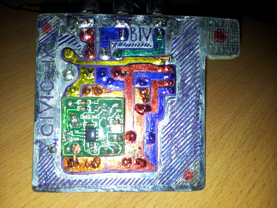

Сегодня заменил макетную плату коммутации камер. Принципиальная схема в первой части.
теперь на душе спокойней.

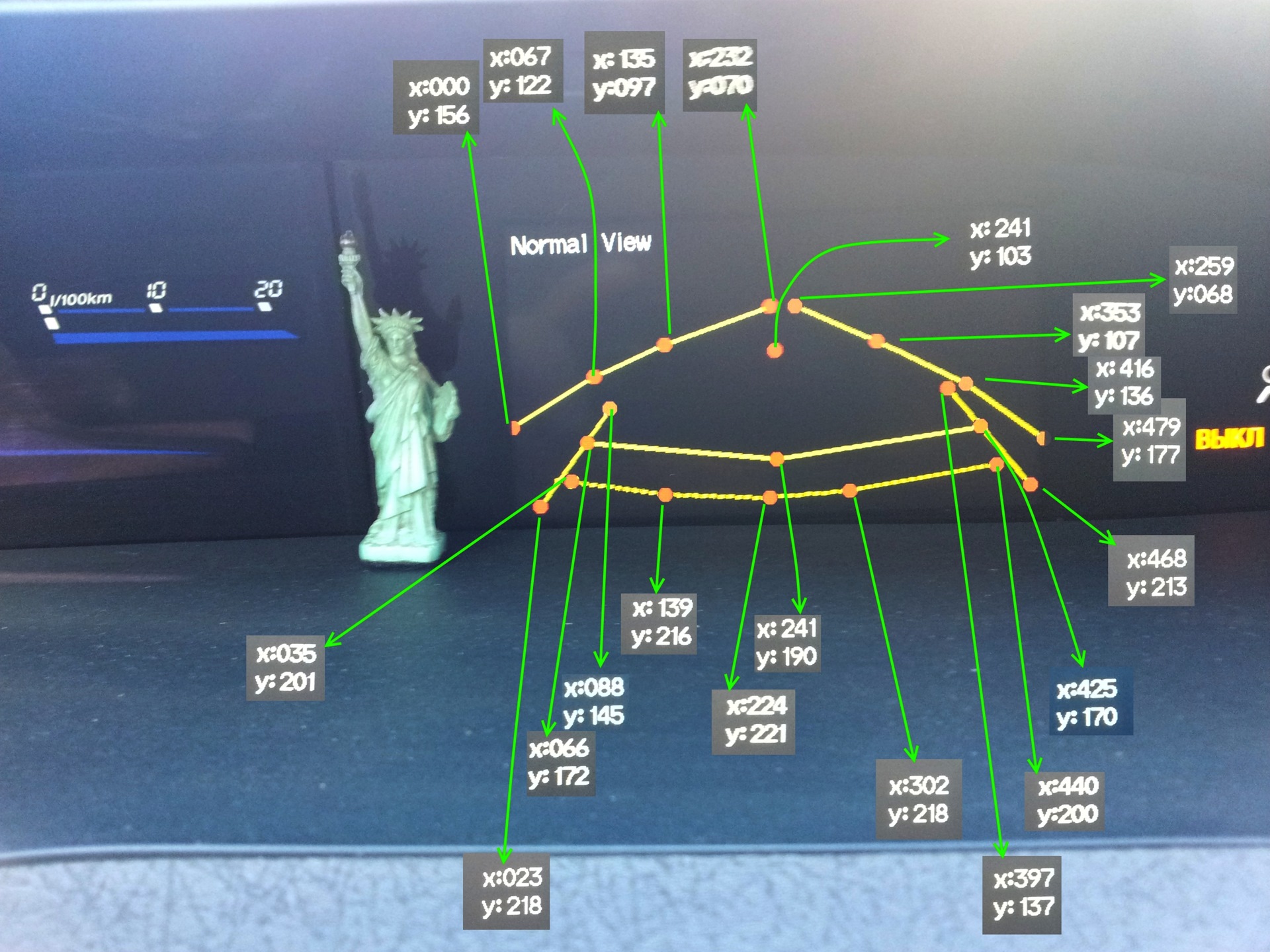

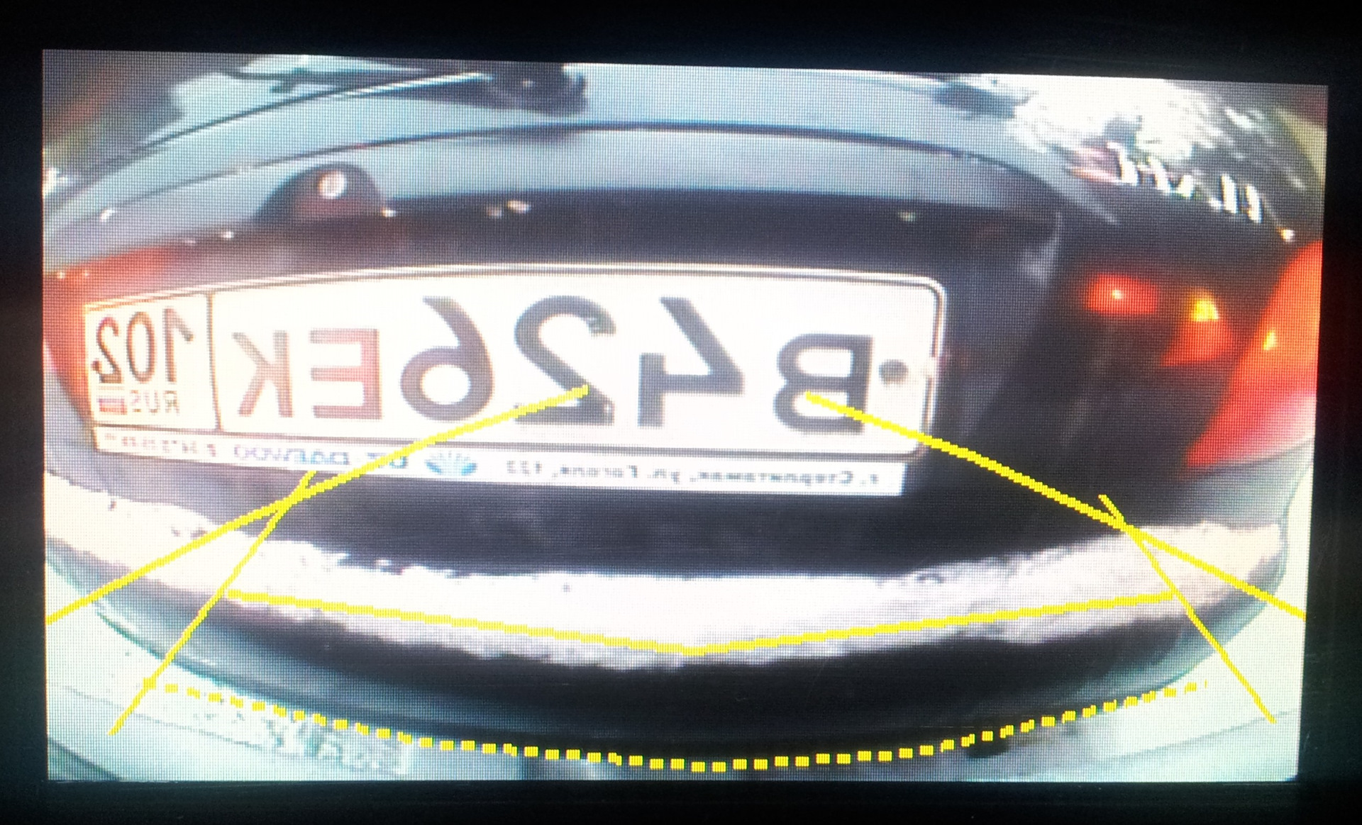

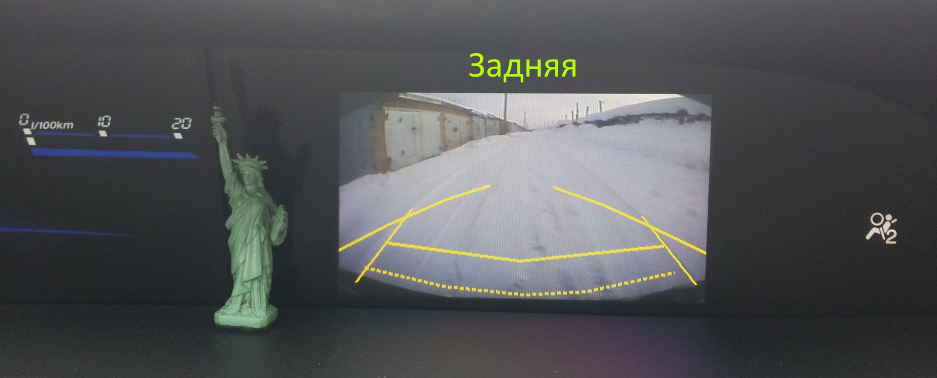

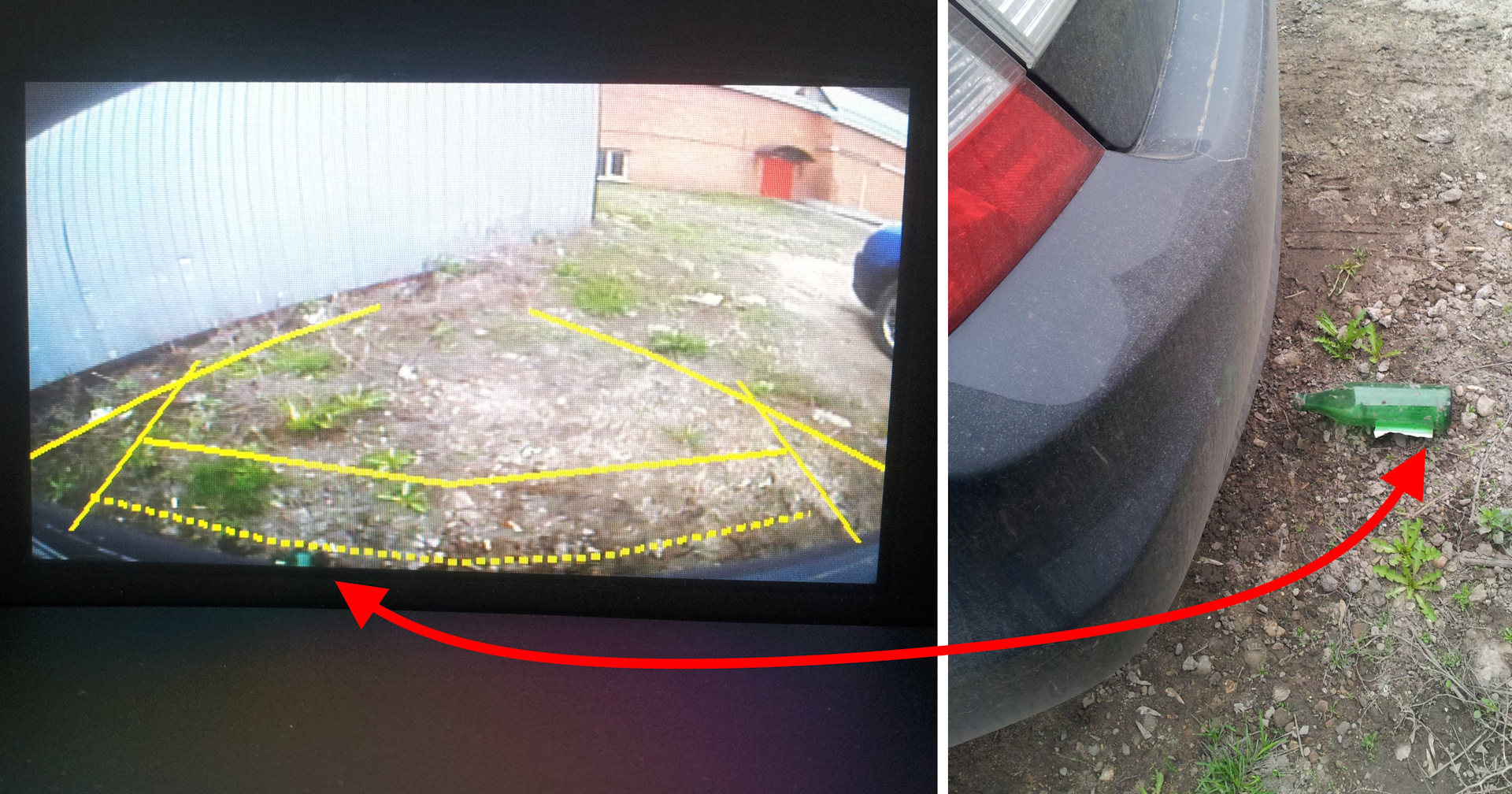

UPD. Парковочные линии I-MIDа можно настраивать, кому как нравится, а мне так захотелось.Вторая сторона, идентична левой.

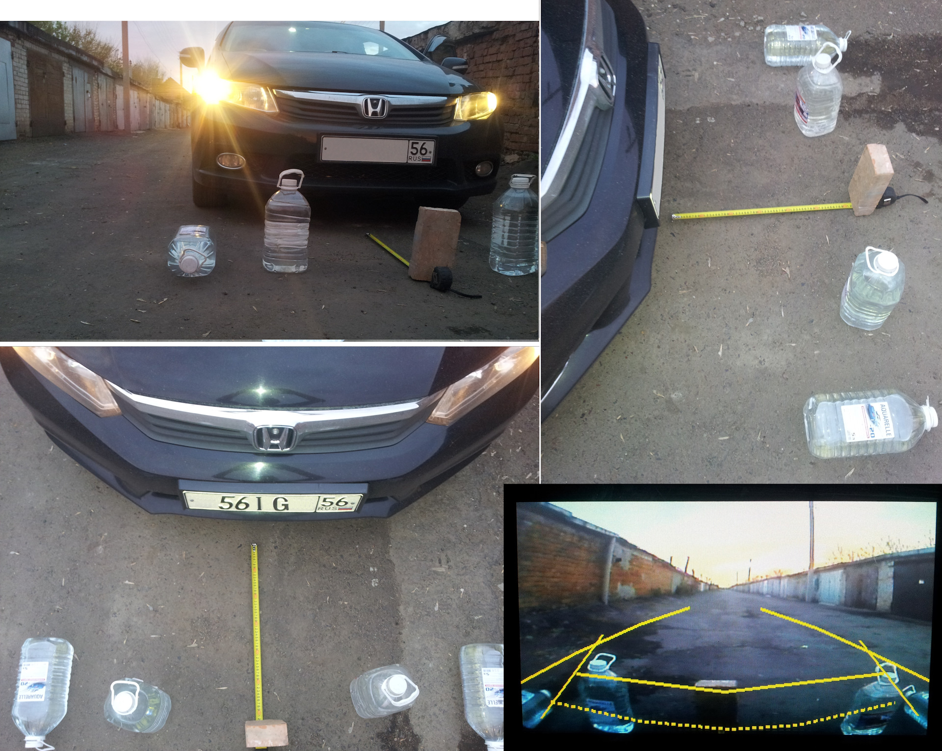

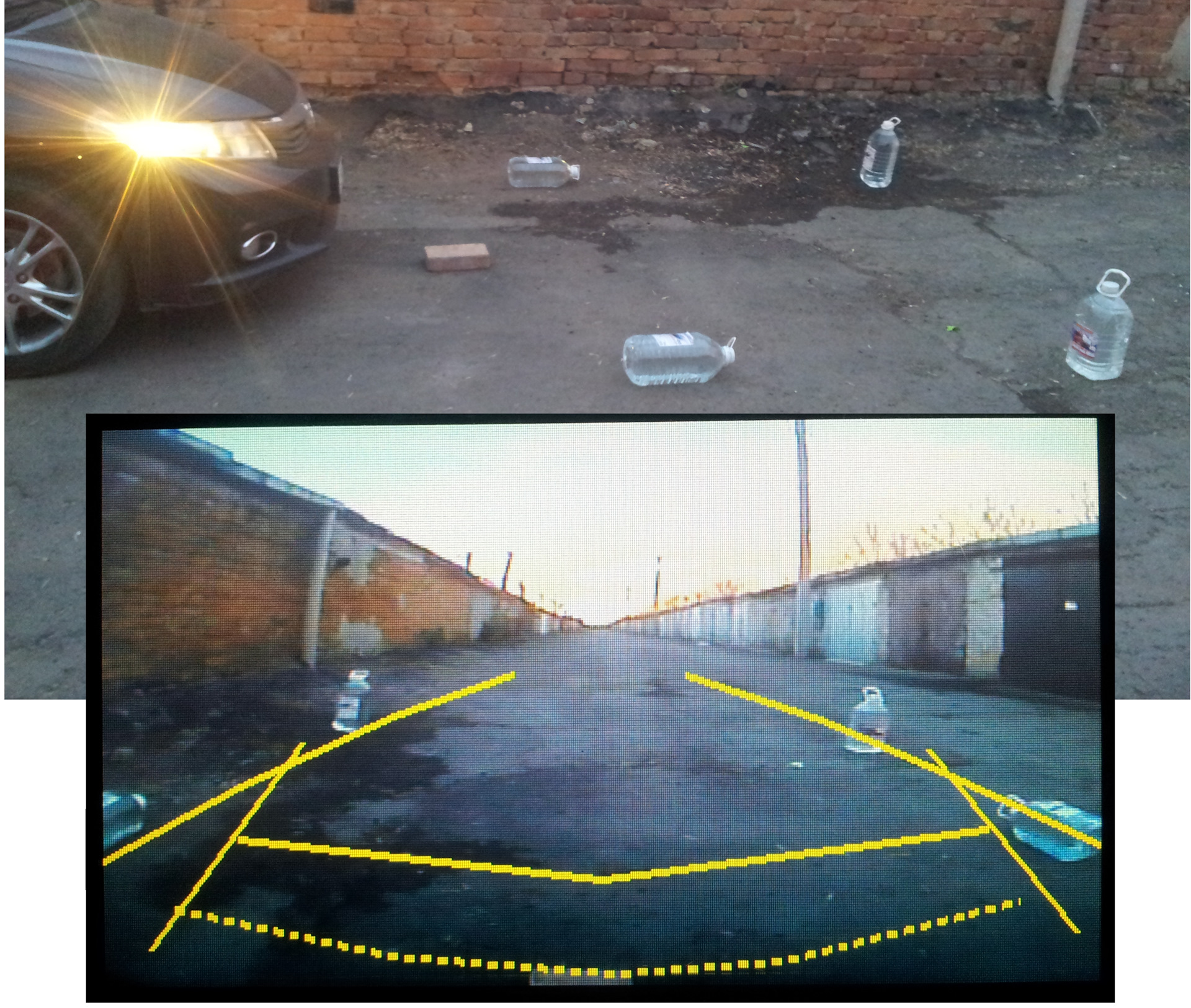

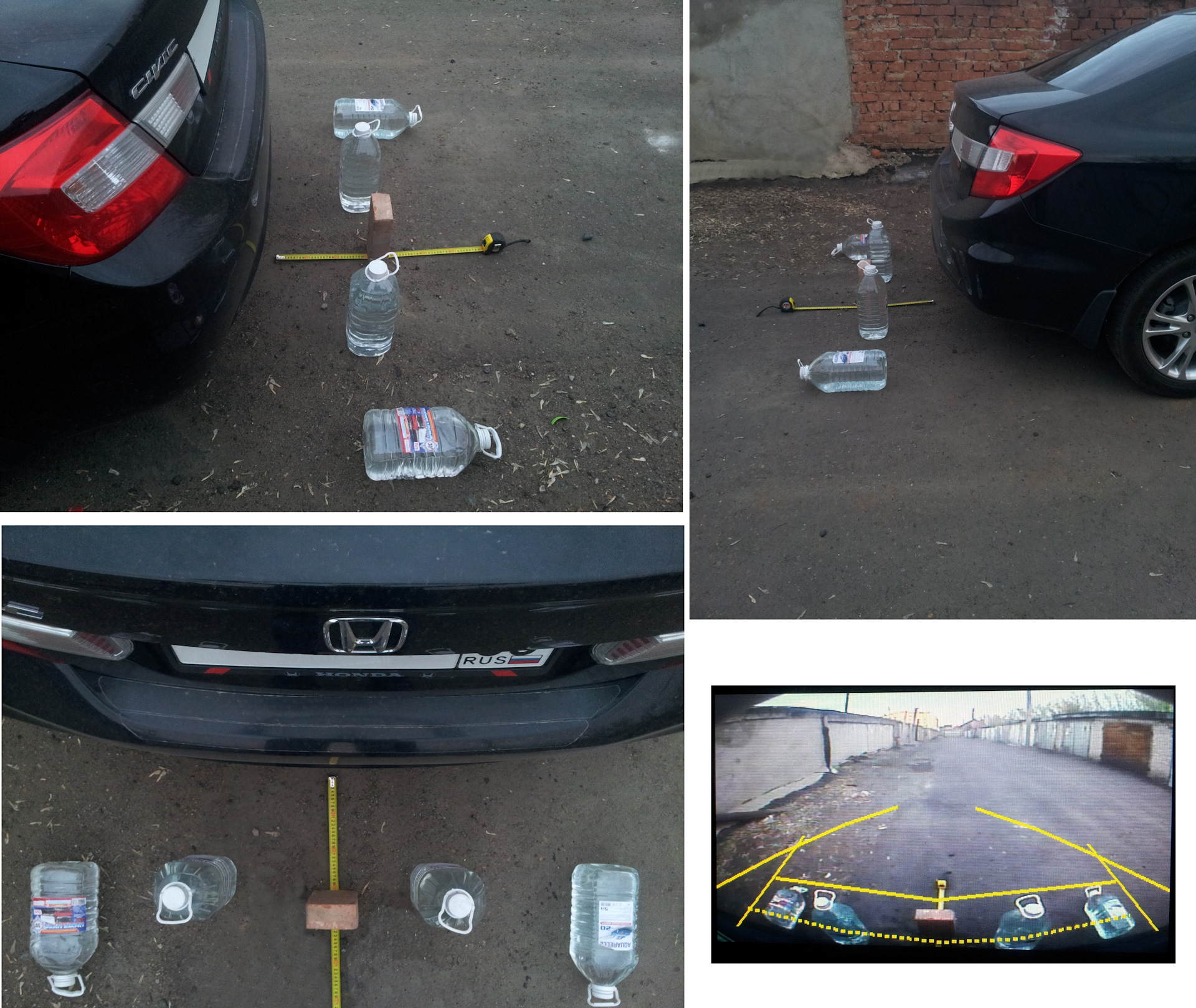

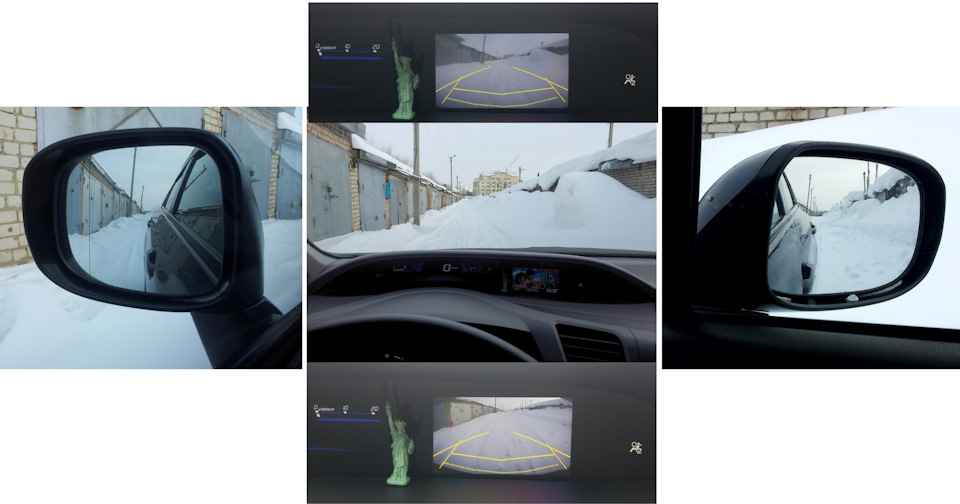

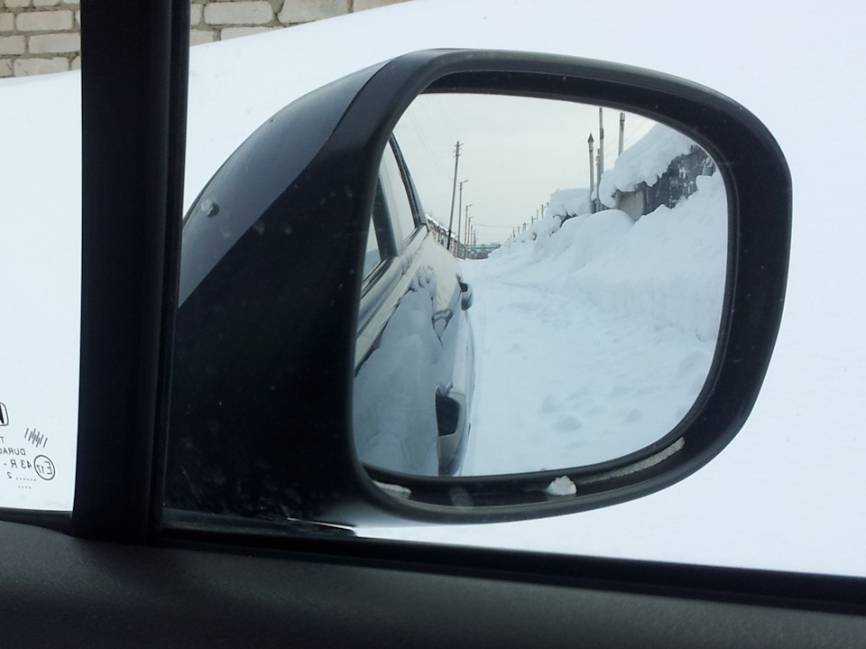

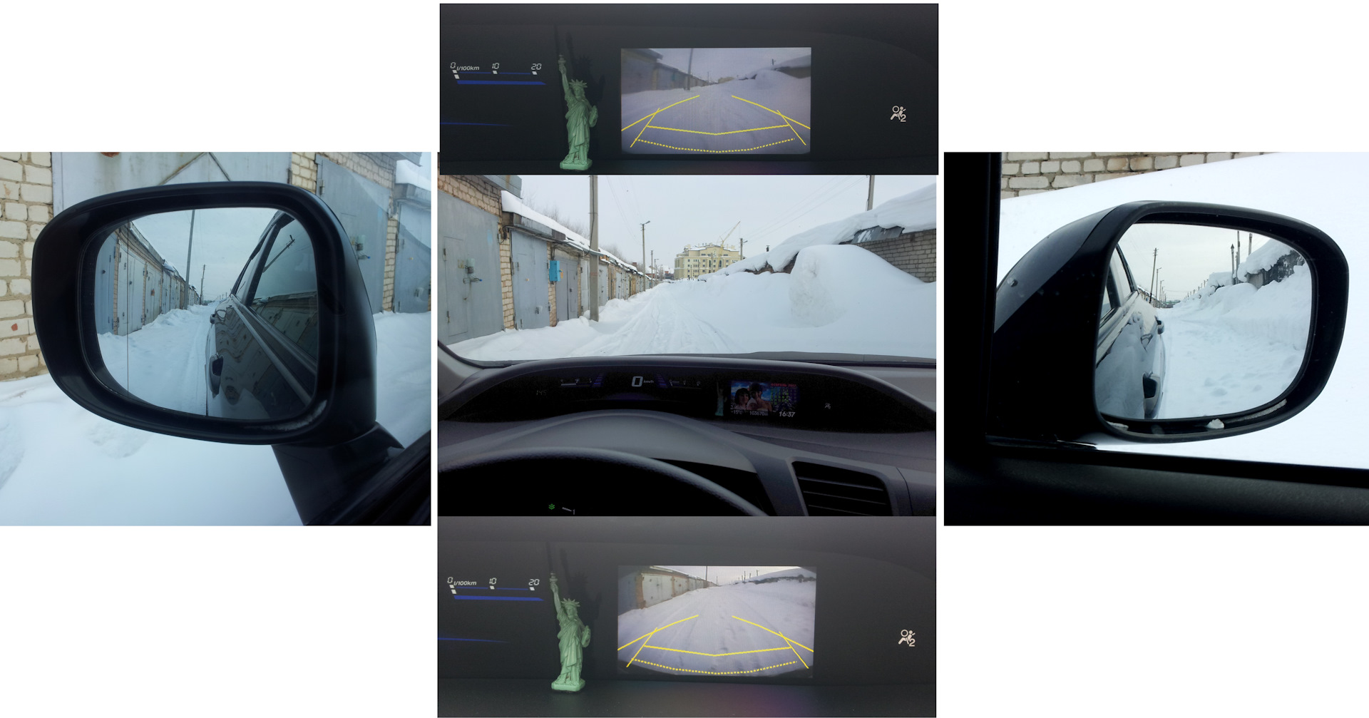

UPD от 11февраля2017, добавлю настроенную обзорность.

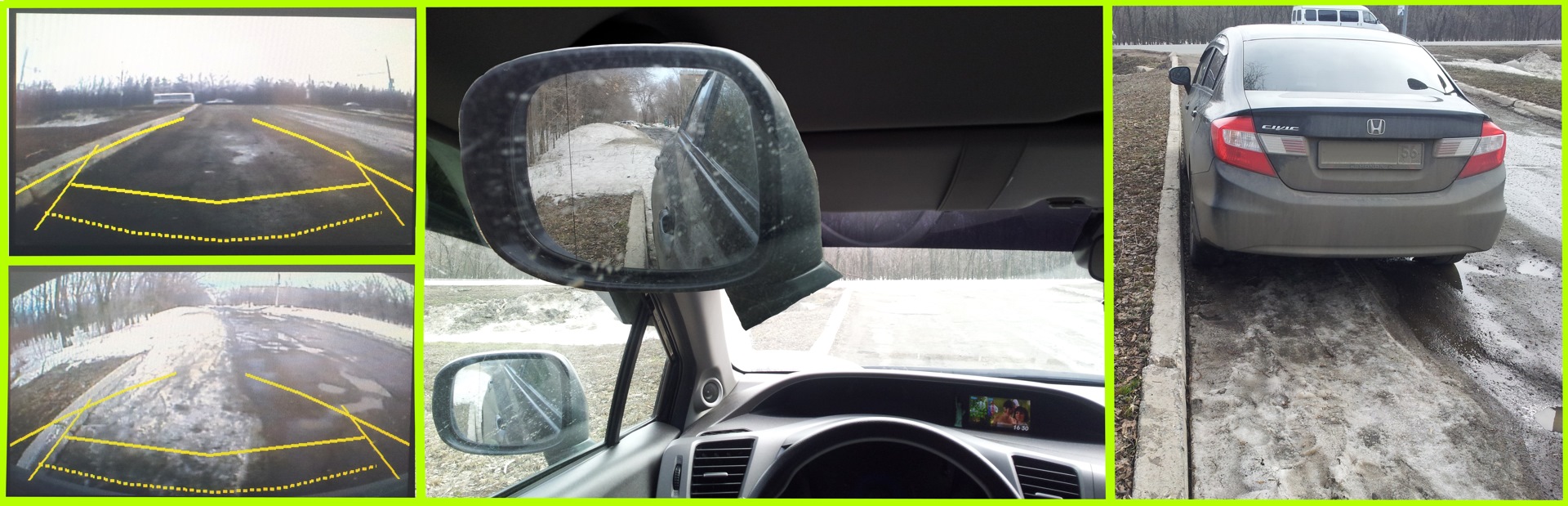

UPD. Добавлю фоток.
UPD, 26,05,2017. Накрылось изображение задней камеры.Черный экран с парковочными линиями. Нет либо питания, либо видео сигнала.
Сначала подумал, ломается где последний раз лазил. Поменял местами тюльпаны камер, плата работает. Кабель по порогу, в штатном жгуте, звонится до багажника. Питание (ЗХ) есть. Остается камера, или 3В блок питания, который перед гибким переходом на крышку багажника. В жгуте, на месте гибкого перехода, переломился со временем, черный(минус) от блока питания.
Заменил (родные жидкие волоски) участок гибкого перехода, на провода потолще, от старого компьютерного блока питания, там жил больше. Перебрал жгут заново, в термоусадку. Посмотрю на сколько лет хватит этих проводов. Полет продолжается, штатном режиме.)))

Добрый день. Сам не сильно шарю в этих вопросах, но не подскажите — можно ли подключить переднюю камеру (без лишнего гемороя и установки доп. видеоинтерфейса) если штатная камера задняя у меня уже с завода установлена? интересует только работа принудительно с кнопки вкл/выкл.
Привет, Сергей.
Во первых (наверняка) штатная питается интерфейсу (кажется 5 проводов, нужна схема). Там же управление углом обзора.
Во вторых, нужна распиновка именно видео входа головы.
От сюда можно будет уже плясать, просто через 2х контактную кнопку не получится.
Вывод видео на фронт.
1-нужно подать команду на включение монитора (как правило +12 в с задней передачи), или с клавиши.
2- оборвать видео сигнал с задней камеры, во избежание конфликтов изображения и подать с фронта.
3- подать питание на фронтальную камеру.
Все это парой контактов кнопки вкл/выкл, не реально.
По этому кнопкой включается много контактное реле, которое все эти три условия и выполняют.

Про первое вкл не понял и по подключению вопрос от камеры идёт 3 провода +, — и управляющий и как я поня всё это надо воткнуть в фишку imid
Не управляющий, видео сигнал при подаче питания.
По ссылкам пробеги, приведет к предыдущему посту и к схеме подключения.

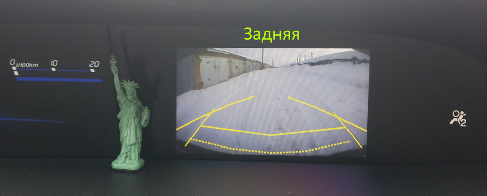

А можно полностью с экрана убрать желтые линии?
Видеоклипы собрался смотреть?
Все узловые точки перебирая по очереди загнать в любой угол (например правый верхний), получится одна точка.
Одним кликом, нельзя.
NorteL777
В первой части координаты и узловые точки линий.
a.d-cd.net/4d0b066s-1920.jpg
Спс
NorteL777
Можно только свести в одну точку, в любой угол который не нужен.
Например верхний.

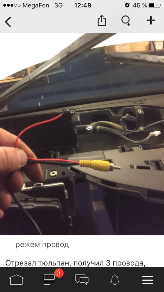

привет. подскажите как подключить камеру к i mid? подробнее по подключению сколько проводов куда подключать? так сказать для совсем новичков в этом деле?
Привет, я подключал по этой, три провода, №1- задний сигнал, №2 -видео и №3-экран=масса.

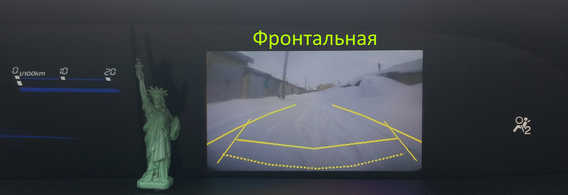

А вот о чем ты. А я в итоге не понял, как ты переключаешь камеры?
Авто переключение камер я и добивался.
я сделал проще, у меня стоит и задняя и передняя камера подключенные к штатному дисплею, комплектация не предусматривает камеру. Заднию подключить просто, все знают как. А переднию я подключил к 1 скорости (у меня автомат). Две камеры подключены в один видео вход, а сигнал подается от разных источников, это от задней скорости и от первой (цифра 1) в автомате. Кстате, камеры куплены в китае в Алиэкспресс.
У меня тоже не предусмотрено комплектацией. В моем варианте еще можно удобно баловаться на ходу передней, когда в плотном потоке подглядеть ямы и открытые люки. При маневрах если не следовать по колее впереди идущего. Особенно когда ведомый провалился в яму.
