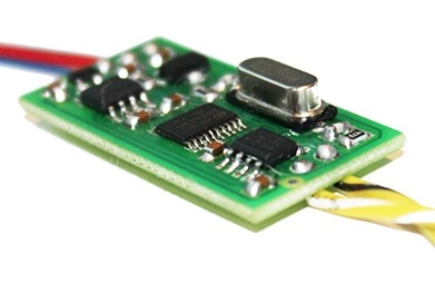

Перелопатив интернет нашелся таки вариант бес ключевого обхода. Буквально в начале 2015г. Предприимчивые ребята из Магнитогорска сделали сей девайс для нас! За весьма умеренную цену в сравнении с другими бес ключевыми модулями.
Вот видео демонстрирующее работоспособность девайса:
Пообщавшись с разработчиками по средствам электронной почты, задал ряд интересующих вопросов.Решился заказать себе такой.
И вот представляю Вашему вниманию, то что пришло мне:
Преимуществом перед модулем с закладкой ключа, является малый размер платы которую легко запрятать в жгутах проводки. Злоумышленнику будет гораздо трудней найти его, нежели коробочку с вложенным в нее ключом.
Инструкция тут
Заказ прибыл вот в такой антистатической упаковочке
Дело осталось за малым, установить сигнализацию и этот обходчик в автомобиль. Надеюсь трудностей не возникнет.
UPDATE Во общем установка прошла легко, ни каких нареканий по монтажу и обучению нет.
Хочу лишь предупредить что этот обходчик устанавливать на автомобили со штатной сигнализацией придется с некоторым вмешательством в работу ЦБКЭ. А именно нужно сделать так, чтобы ЦБКЭ во время автозапуска не получала сигнал от системы зажигания. В противном случае Ваша сигналка заведет двигатель, а штатная система будет орать как потерпевшая и сигналить аварийками. На лицо конфликт систем охраны. Для того, чтобы этого избежать нужно на блоке ЦБКЭ найти провод зажигания( должен быть контакт 14 в разъеме Х1) и в его разрыв поставить нормально замкнутое реле.

тут вывод с платы на синий провод надо менять на другой свободный вывод и цвет провода менять а синий провод из сигнализации оставить пустым и не подключенным вот тагда все это дело будет работать и не кто не догадается
это получается нашол синий провод от сигнализации замкнул его на масу и заводи?

В новой версии обходчика заводит даже, если нет датчика ДМРВ.

С установкой этого обходчика вообще ни каких проблем не возникло. Все быстро и просто. Только главное не забыть сначала обучить его прежде чем провод на сигналку запитывать

В новых версиях обходчик отключает штатную охрану по CAN шине.

С ЦБКЭ мутили для обхода штатной охраны. В новых версиях обходчик сам отключает штатку.
