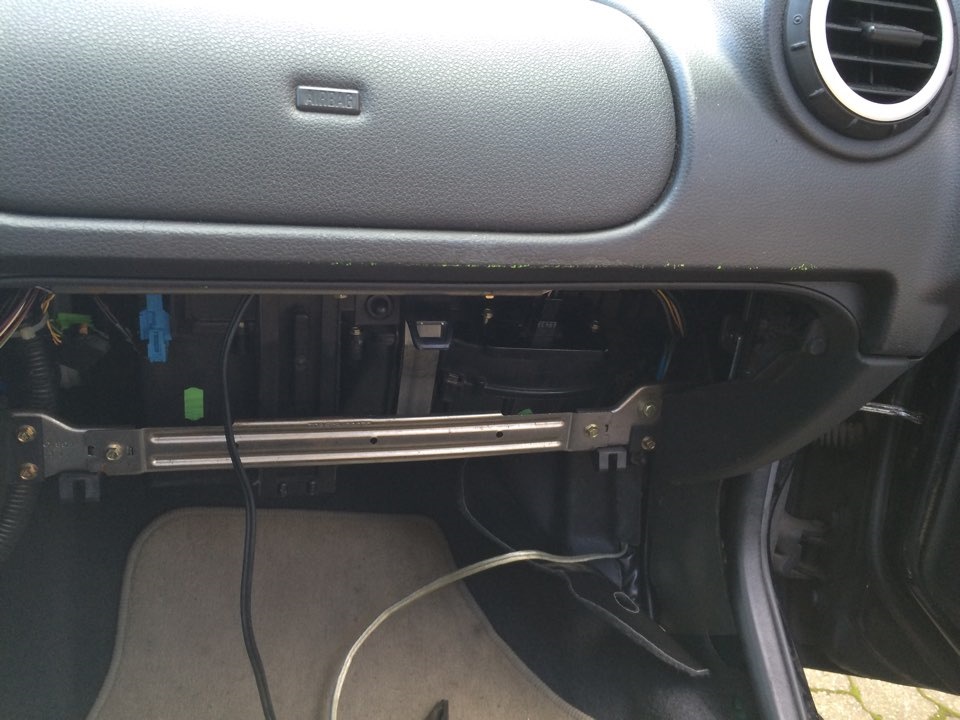

Вентилятор отопления в первом положении давненько отказался работать. Поскольку прокладка проводов без разборки всего никак, то добрался и до этой старой проблемки.
Снимаем перчаточный ящик. Можно просто выдавить два штифта из петель, они ничем кроме силы трения не держатся.

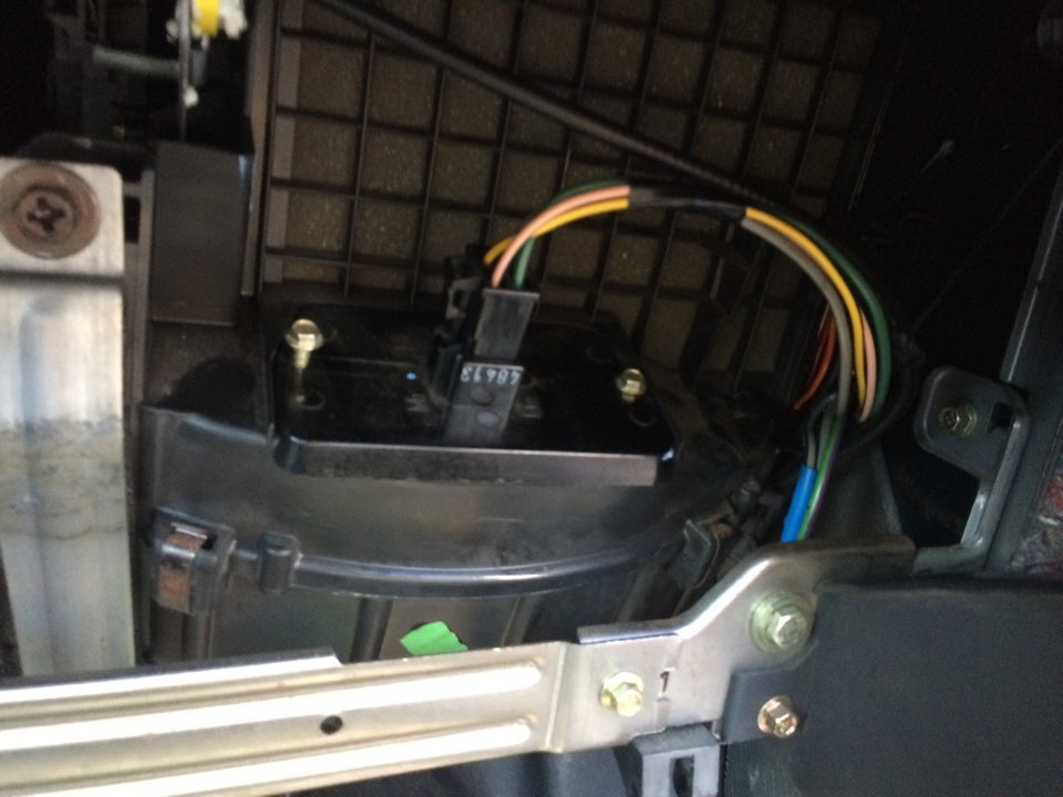

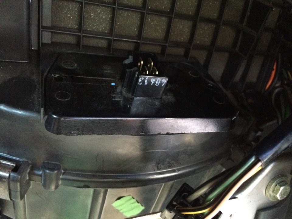

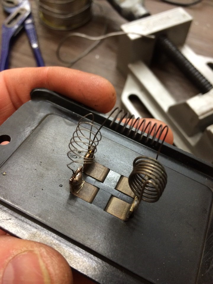

За ним видим маленький пластмассовый лючок со штекером посредине. Это и есть блок проволочных резисторов отвечающих за скорость вентилятора печки.
Отключаем штекер и выкручиваем два шурупа ключом на 6.

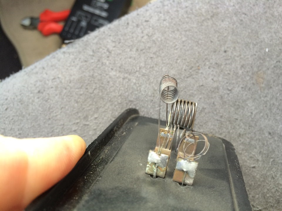

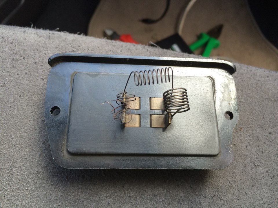

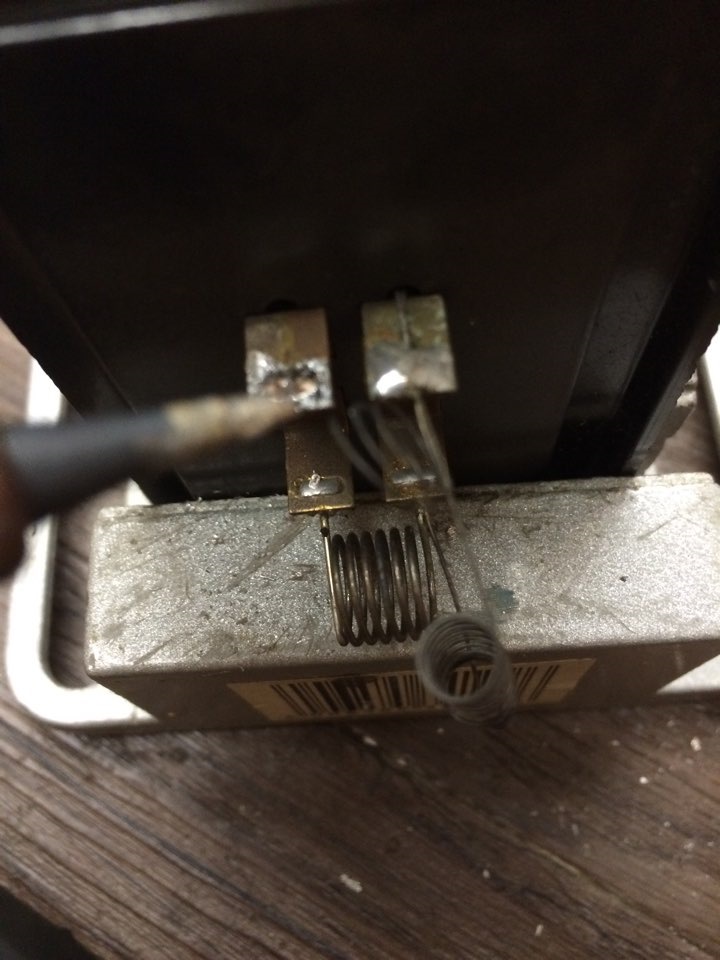

Вынимаем. Так и есть пара витков одной спирали выгорела.

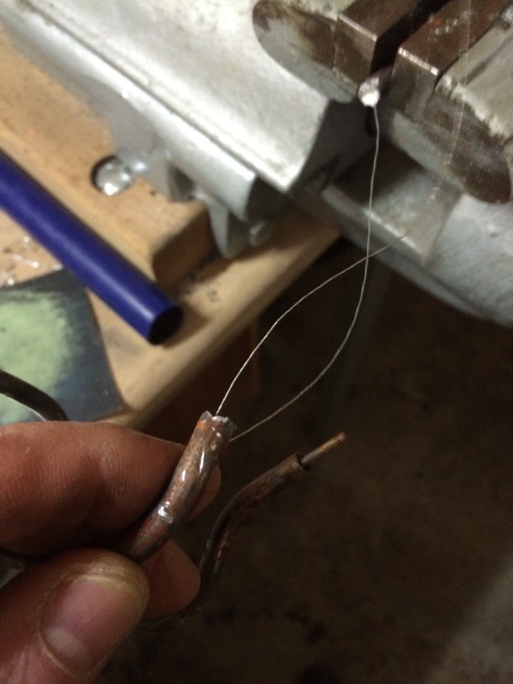

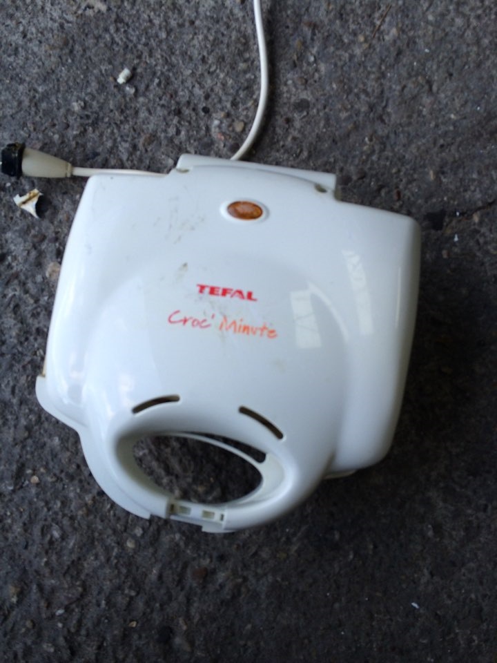

Теперь самое сложное. Идём на кухню к любимой и спрашиваем например "милая, как давно ты пользовалась кипятильником?" Мне удалось отвоевать электровафельницу 😀.

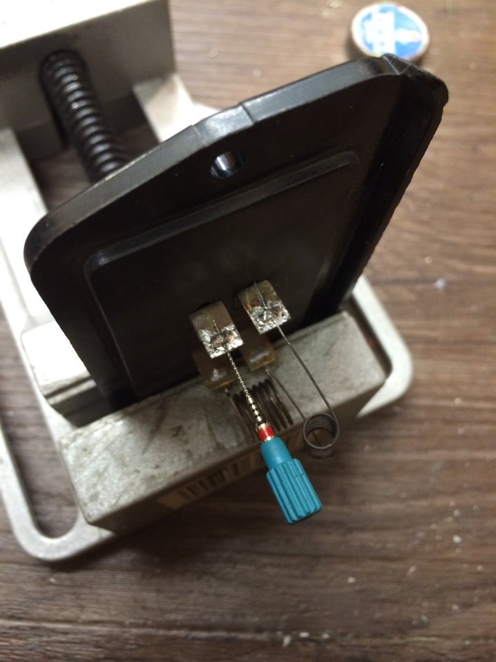

Разбираем, выковыриваем нагревательный элемент, пилим и выдергиваем кусок нихромовой проволки.
Диаметр подходящий. Считаем количество витков на старой спирали. Приблизительно 7. Наматываем новую спираль в 7 витков на подходящий кругляк. Удаляем с контактов с помощью паяльника и помпы олово и вытаскиваем остатки старой спирали.
Проковыриваем подходящим инструментом или иголкой отверстия в контактах чтобы просунуть концы новой спирали,
осторожно зажимаем, чтобы не передавить и пропаиваем. Готово.
Теперь ставим блок назад, подключаем штекер. Проверяем. Фантастишь! Функционирт!👏🏼👏🏼
